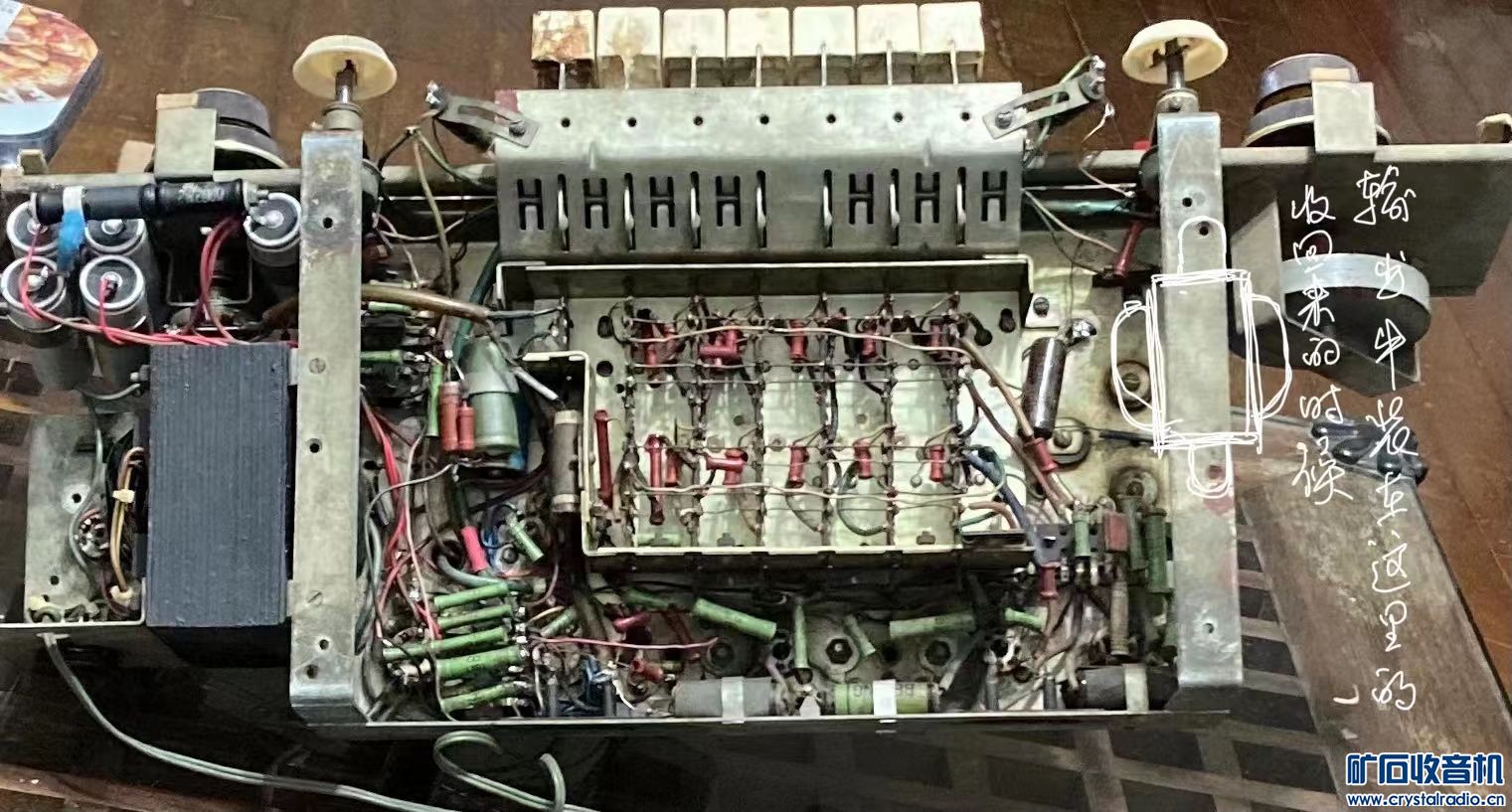

有不明求教 看机芯应该是802的 可是看机座标注的管子型号 功放用的丝6P14 所以不明白这个到底是东方红那个型号的 有请各位老师指教
 楼主| 发表于 2023-1-7 21:09:23 | 显示全部楼层
管子是前苏的型号

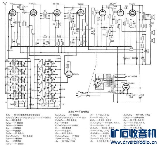

东方红的产品很乱,而且有些元件参数总是让人觉得怪怪的,汉口无线电厂的产品跟上海比总是差了一节,其前身应该是卫星牌,网上能搜到的东方红802电路图就是这张,但我总觉得这图有问题,R33不应该是15K,而是1.5K,6P1的阴极电阻用120欧这个不太合理,结合到自己手上这台机芯分析,图纸6P1可能是标错了,换上6P14就比较合理. D406D33E-E6DE-4888-BAAB-367BFD68F0B1.jpeg

 楼主| 发表于 2023-1-7 23:40:10 | 显示全部楼层
我查了功放管的接线了 应该是图标错了 实际接线是按照6P14接的

发表于 2023-1-7 23:46:10 | 显示全部楼层
750145FA-A1C0-4C8E-A6B4-F8AE818093B6.jpeg 这个位置吗。
 楼主| 发表于 2023-1-7 23:48:10 | 显示全部楼层
对 就是这两个安装孔
发表于 2023-1-7 23:53:24 来自手机 | 显示全部楼层
头一次见输出牛装在高频端的,我还以为是上家改的呢!输出牛是22片的,这个跟图纸标的16X16又不一样!
