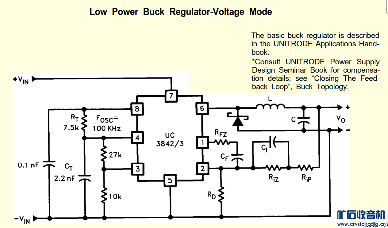

小功率反激式DCDC设计时,普遍使用UC3842,其输出驱动MOS管产生脉冲,经变压器后整流滤波,得到DC。如果不使用变压器,而是MOS管输出直接整流滤波,在3842的电压反馈端,人为地添加控制电压(0-5V),能否达到控制末端DC输出范围的目的?

如果功率较低,在百mA以下,可以这么做:

3842是电流型PWM控制IC,其PWM波的高电平由内部时钟信号下降沿产生,PWM波的低电平由开关管的电流值决定,也就是说你使用3842做PWM控制,开关管的电流值是一个关键量。
BUCK开关管需要高端驱动,开关管电流采样会很麻烦,而没有开关电流就没有脉宽调制,输出的是一条直线......你要解决MOS管的高端驱动问题、MOS管电流采样问题,很麻烦。
做BOOST倒是比较容易,变压器初级换成电感,与开关管的节点处再接个二极管输出,后面再接个储能电容就可以了。
实际上反激拓扑就是在这个电感上再增加互感线圈,能量改由这个互感线圈输出的,这也就是反激“变压器”不是变压器,实质上是个电感的原因。
另外,饶了3842吧,能做buck的IC非常多,TI官网上就有在线选型页面,何必跟这么个老IC较劲。

buck是的输出通常是共地的,开关元件也是在高端(Vcc端/high-side),那么电感的电流采样就需要在热端(high-side/高端)进行采样。
而3842的电流采样比较器是在low-side(靠近地),如果3842做buck,并且又要想用电流模式PWM,变通的办法就是对续流二极管串联一个电阻进行电感电流采样。
不过现在很多功率型PWM IC的电流采样都是high-side方式的,只不过电流模采样电路和限流电路做在一起,没有引出电流采样端子。

无所谓传统不传统,PWM控制手段不一样罢了。
有的IC是用控制电平去“切”振荡器输出的锯齿波,控制电平越高,切的位置越接近锯齿波的顶端,生成的PWM脉宽越窄,反之越宽。用反馈去“影响”控制电平的高低,就能调节PWM的脉宽。这种控制方式无需采集电流参数,即使有电流采样引脚,也只不过是用于保护,不参与脉宽控制。
而3842是用时钟的下降沿决定PWM高电平的开始时刻,用电感电流值与“控制电平”(“控制电平”受反馈以影响)去比较来决定PWM高电平的结束时刻,没有电感电流参数就不能关闭PWM的高电平,也就没有所谓脉宽调整了。或者像上几楼提供的那个图,用震荡信号假造一个电流参数送进IC去做比较,骗过IC实现脉宽调整,这不是3842的正常工作方式。
要用3842做BUCK,一要解决开关管的高端驱动问题,二要解决电感电流采样问题(电感在高端,采样后需要下移采样电平),总之是麻烦,估计没人愿意这么折腾。

3842做 buck是非典型应用,例如下面电路用自举方式供电,产生一个高一点的辅助电源,将驱动、电流采样都在高端
虽然利用到电流模式反馈,但电压采样是间接方式,并不是直接对负载两端采样,精度不高。
除非再做一个电压反馈电路,通过其他手段反馈到3842的FB端。
