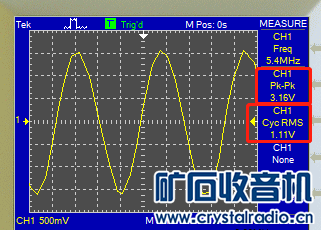

电路图如下:
仿真的原理图
仿真的原理图
该电路的输出波形如下:
示波器输出
示波器输出
这里输出的PK-PK有3V,RMS为1.11V。
我的问题是:
1、这种振荡电路输出波形的幅值怎么计算?我查了很多书也没有给个明确的结果。
2、如果用这个电路做收音机的混频器是否可以?我只想收短波。
发表于 2023-1-5 15:33:29 | 显示全部楼层
具体我不会计算,和管子的放大倍数以及反馈量有关。
不同的混频管,有个最佳的本真幅度值,我都是通过实验确定,然后实际应用的时候取小一些,大概0.7倍左右。太大底噪大,太小停振。

振荡波形幅值的计算不要想了,超出了高频电子线路的范围,也就是说难度超过普通的高频电子电路。
前辈高手的话:
振荡器稳定振幅值完全与起始条件无关。
要决定稳定振幅的大小,就必须由振荡器的非线性理论出发,它已超出高频电子线路的范围。
振荡幅度主要取决于电路中的非线性器件 (如晶体管 、电子管等 ),不论初始冲击强还是弱,最终都要达到某一稳定振幅值。
振荡幅度的计算虽然难度极大,但调节一般也简单,某个地方加个可调电阻即可。

电路有点复杂化了,这是个电容三点式振荡器,C3无须使用,直接短接;C1的容量过大,100pF左右就可以。按右边LC回路再加上分布电容考虑,振荡频率大约在4MHz上下,振荡幅度根据经验大约1~3V左右,通过晶体管偏置进行调整,直接计算是困难的。
