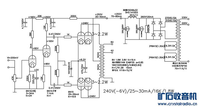

6N15推6N15并管单端
 楼主| 发表于 2023-1-11 16:20:45 | 显示全部楼层
      感谢红尘囧老师的指正,让我想想办法,主要是这管现在淘宝4元1只便宜啊,总不能用十几二十几的管子去推吧
 楼主| 发表于 2023-1-11 16:26:02 | 显示全部楼层
      输入级两声道共用一只6N15,倒相级改为一只6N15并管使用吧,这样还可以减小一半倒相级阴极和板极电阻值,再次感谢红尘囧老师
 楼主| 发表于 2023-1-11 16:35:52 | 显示全部楼层
      修改后的电路图

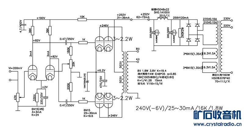

 楼主| 发表于 2023-1-11 19:00:45 | 显示全部楼层
      或者采纳院长的意见,做成分压式倒相
发表于 2023-1-12 13:39:42 | 显示全部楼层
Kouzh 发表于 2023-1-11 19:00
或者采纳院长的意见,做成分压式倒相
画的不错,就是这么个路数。输入灵敏度可能达不到你预计的200MV,估计要300MV。
发表于 2023-1-15 10:54:28 | 显示全部楼层
或者采纳院长的意见,做成分压式倒相
这个看起来不错,如果功率增益不够还可考虑加一级音频放大兼高低音调节电路。至于阻抗匹配我觉得既然不追求功率大小,那么尽可能保证低失真率就好。期待您把图纸实用化。

发表于 2023-3-8 10:19:30 | 显示全部楼层
Kouzh 发表于 2023-1-9 17:27
找不到20K的推挽输出牛,淘宝上找到16K的,试着画了一个6N15的并管甲类推挽图,供大家参考,这个设计 ...
稳压二极管对交流阻力很小,可以去掉阴极电容。另外,如果是共用阴极电阻,阴极上下管的交流正好抵消,也可以不用电容。
发表于 2023-3-29 10:08:44 | 显示全部楼层
老勐 发表于 2023-1-4 20:29
既然选择并管啦,为什么没有考虑推挽呢。
我也觉得做小推挽比较有趣些
发表于 2023-3-29 10:18:52 | 显示全部楼层
红尘囧 发表于 2023-1-11 15:52
6n15是共阴极管,前级推动和倒相怎么能共用一个阴极呢?
自平衡倒相就行了
