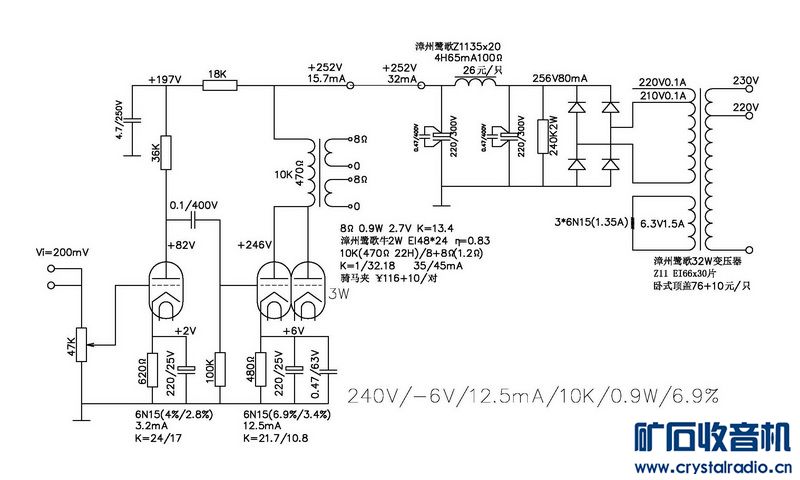

6N15推6N15并管单端

既然选择并管啦,为什么没有考虑推挽呢。
      注意,6N15是共阴极三极管,推动管必须有阴极电容。另外图中阴极电阻的阻值也是按一个声道计算的,实际制作时双声道共用阴极电阻阻值要减半,相应的阴极电容的容量要加倍。

      回yucs老师:6N15做末级单端,作负载线可以选20K,这样单管两个半拉并联正好用10K的牛,推动当然还可以用6N15一推二,达到整机只用一种管子的效果。
      上面这句话是院长回复yucs老师的话,我这个图是盗版院长的设计思路       在此谢过院长了
      此图也是纸上谈兵,尚未实作。有不妥之处还请院长斧正,再谢。

那年看到很多人做小胆机喜欢用6N6并管,感觉这个管子做小功放可惜了,就想着找个小管子代替。当时对比了6N15并管和6J5标接,感觉各有千秋。6J5标接能出1.1W,在输出功率、灵敏度、失真度上,都全面超过6N15并管。且能加上负反馈,之后的阻尼应该也不成问题,所以就出了一张6J5小功放的图。6N15被帕斯掉了。
你这张图设计的也很不错,如果是我,末级阴极电阻用到450欧,把屏耗直接干到极限,失真度还可以再降低点,这是我的习惯。

      回老勐的话,推挽太难了,主要是输出牛太难搞。
      纯甲类推挽输出牛P--P阻抗是单端甲类阻抗的2倍,单管甲类最佳负载如果按20K,纯甲类推挽输出牛P--P阻抗就是40K,而且输出功率与并管单端相同意义不大。
      甲乙类推挽(小静态电流、偏乙类)输出功率可以加大,但输出牛P--P阻抗是单端甲类阻抗的4倍,要用P--P阻抗80K的输出牛了。
      也许并管推挽可以考虑,纯甲类并管推挽用P--P阻抗20K的输出牛,输出功率为并管甲类的2倍约为1.8W。每声道用3只6N15。

单管并,两管推挽,甲乙类,就可以出3W以上了。不考虑输出牛的问题。

不追求功率,只用两个6N15做一个小功放,应该还是可以的

灯丝0.45A和6P1一样,6P1接成三极管输出2W也比这个好呀。

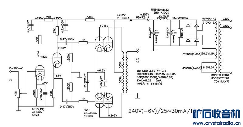

      找不到20K的推挽输出牛,淘宝上找到16K的,试着画了一个6N15的并管甲类推挽图,供大家参考,这个设计是盗版老勐老师的思路哈 ,谬误之处请斧正
      负载线和工作点的图,P-P负载16K,板压240V(栅负压-6V)静态板流每管约12.5mA,满负荷板流每管约15mA

6n15是共阴极管,前级推动和倒相怎么能共用一个阴极呢?
发表于 2023-1-11 16:20:16 | 显示全部楼层
所以啊,共阴极的管子还是比较适合用自动平衡倒相或者分压倒相。
