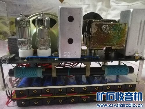

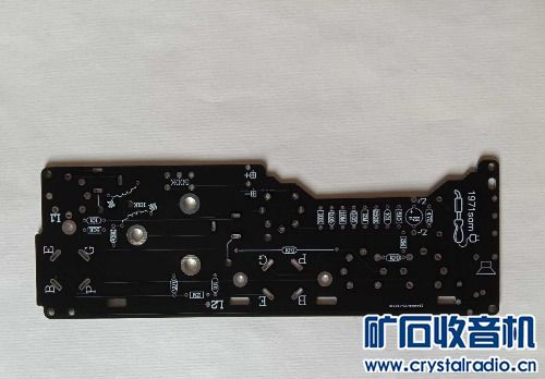

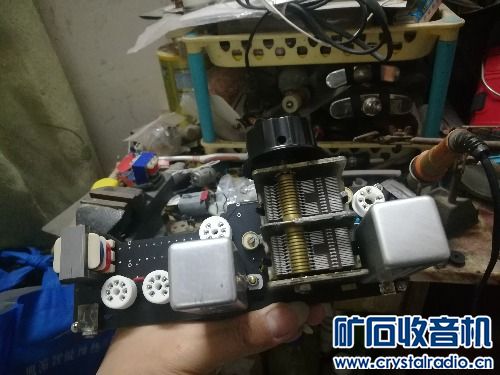

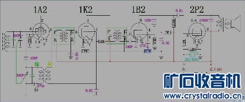

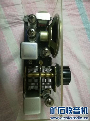

使用1A2,1K2,1B2,2P2各一只,大中周,大空气双联,180长磁棒,90口径大喇叭,甲电5节1.2V镍氢并联,乙电15节3.7V锂电串联,整机体积只有200*70*140,统调完成后灵敏度和选择性都很好,音质优美有蓬蓬声,室内房间接收除了收到本地的两个强台外还有两个市外弱台,以及好几个东南亚的外国鸟语电台,做外壳的材料不太够还差两片板没有,先弄个大概发上来给大家品评一下,在此感谢1971sam老师的板子,圆了我电子管便携机的梦,视频稍后奉上。

101K的震荡线圈比较难找,用的手头上101A的天线线圈骨架自己改绕,调谐回路96匝,电感量133微亨,次级38匝,配用390P的垫整

2P2的输出阻抗很高,绕输出变压器是个不小的麻烦事

买的成品变压器,1W的IE28电源变压器,我买了两个,上机试听,一个220变5V的适用8Ω喇叭,一个3V的适用4Ω喇叭,才4元钱一个,加10块邮费,很便宜,原先用的8Ω喇叭是外磁的,靠在电子管旁边磁场影响管子工作声音变小,只有个内磁的是4Ω的,就焊下来换上了
