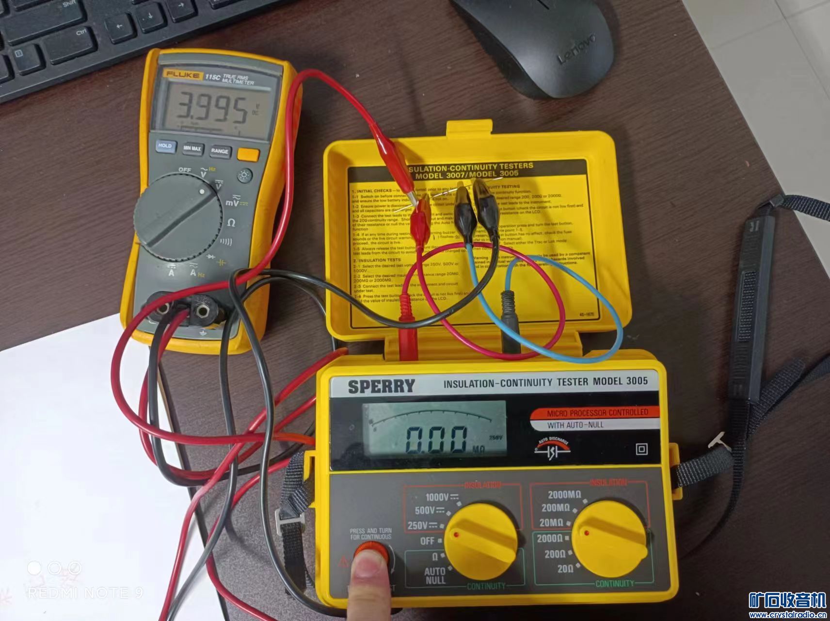

楼主: qhdszq
今天手贱烧了几个稳压二极管

今天想起原来买过一个共立的绝缘测试仪,这个东西的输出电压最高可以到1000V。电流只有约2mA左右,应该可以测稳压管。
拿出来试了下,还可以,这个测试仪在测试完后能把待测元件讯速的放电。只不过要配合数字万用表电压档使用。不如网上的的耐压测试仪方便。但用得不多的情况下,也够用了。而且这个东西可靠性应该比DIY的耐压测试仪高一些。

 楼主| 发表于 2023-1-23 19:10:10 来自手机 | 显示全部楼层
造双联 发表于 2023-1-23 03:27
电子爱好者怎么可能没有一个电源?如果没有,任何一个人的家里谁没有一大堆废旧手机充电器?没有电阻吗?没 ...
我也是几十年爱好者了,原来就是用洞洞板串电阻测,也得用万用表测电压。使用不便。
网上看到LED点灯仪,当时脑子抽了,就想稳压电源也可以恒流,就忘了电源输出端有并联电解电容。
教训啊!写出来给大家,引以为戒,坛子里新手还是不少的。现在看,网上的耐压仪挺好适合的,电压能到2000伏。很方便,还能测试晶体管和压敏电阻的耐压。缺点是测量电流稍小,测得稳压值稍低于典型值。
led点灯仪输出电流稍大,电压只有200伏,测不了晶体管耐压等。
最准确的办法,是用电阻串联,调到稳压管合适电流值,用电压表测稳压管两端电压。
