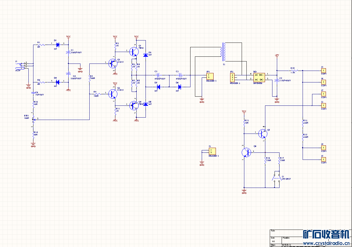

我自己做的,输入是9V交流适配器,输出0-200V,两档恒流,测试普通的LED,无字符的二极管或者稳压管,没有烧管子的问题,用来检修LED灯条也很方便。后来实验发现功率放大器有点问题,功耗太大,我把Q2和Q3对调,做成全对称互补OTL输出,因为功放管没有偏置,功耗就很低了,第二个变压器次级输出波形不是纯正的正弦波,有一点变形,不过不影响使用。如果只是单纯测试稳压管,我开始做的没有使用OTL功放,调节一下两个耦合电容的容量,后面整流后加恒流就行了,用了很久也没有发现烧管子的问题。
