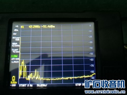

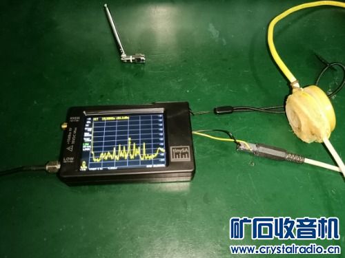

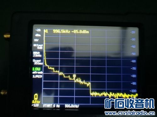

昨天刚到,测试了一下,感觉还是不错的,用来调试无线电制作非常方便,比我之前买的1000多块钱的SDR方便太多了,可以直接看到0-350,240-960MHZ范围的频谱,加几个元件还可以收听AM,FM广播,不知道是不是我买的这个版本,不好还是怎么啦,2MHZ以下的频率有干扰,不能使用!

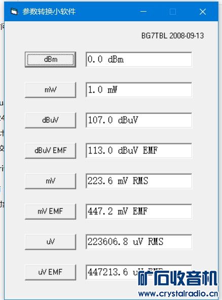

可以直接看到频率和谐波,功率的话我也不知道怎样测法!
仪器的dBm就是功率电平值。是以50欧姆负载上产生223.6毫伏电压计算、刚好1毫瓦、此时定为0dBm。由于仪器不允许输入较大的功率,必须外接衰减器,根据衰减值就可以知道是多少功率了。
功率转换计算小工具.rar
4.63 KB, 下载次数: 228

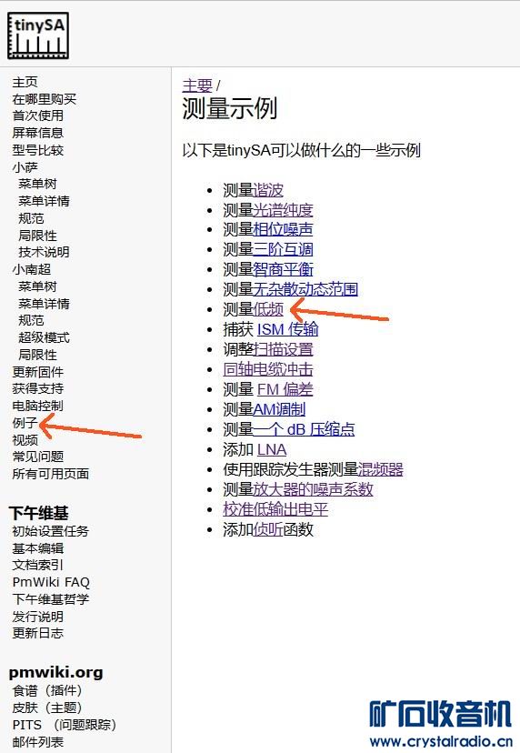

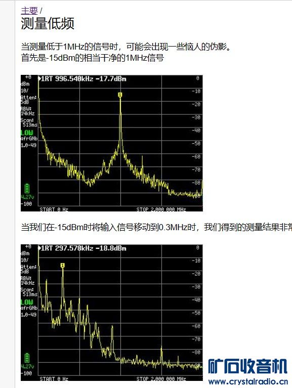

楼主遇到的2MHZ以下的问题,是仪器本身不足的地方,网页上专门提到这个问题。适当的设置可改善。

发表于 2023-1-3 13:39:17 来自手机 | 显示全部楼层
关闭AGC,打开LNA,低RBW,这样即可在低频良好使用,看中波AM频谱也没问题的
