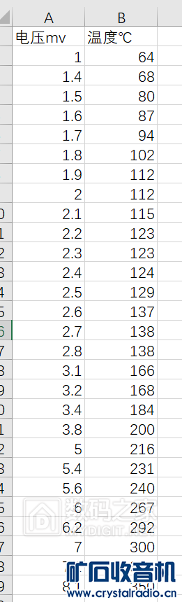

发表于 2023-1-3 16:19:56 | 显示全部楼层
网上搜来一个表格。参考
