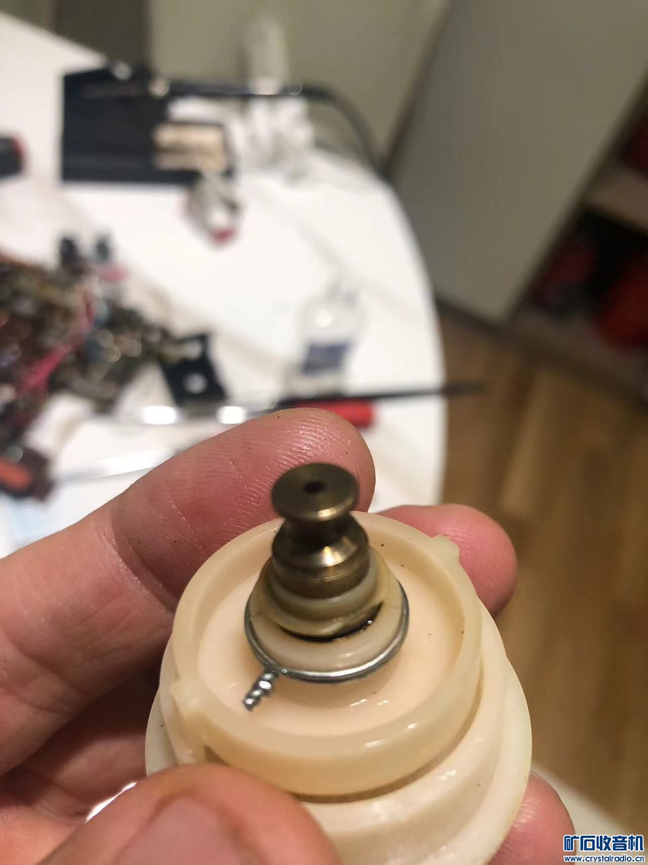

先补一张图片,这个是拆开调谐变速器后发现这个外齿轮的轴套裂了个一条缝,用网线铜线绑紧一圈并用AB胶加固。
例外发现这个变速器中间的三颗钢珠的润滑油脂干了结块,清理干净,用A4纸擦亮钢珠,填上录音机润滑脂,装回i测试,快慢变速调谐舒畅。

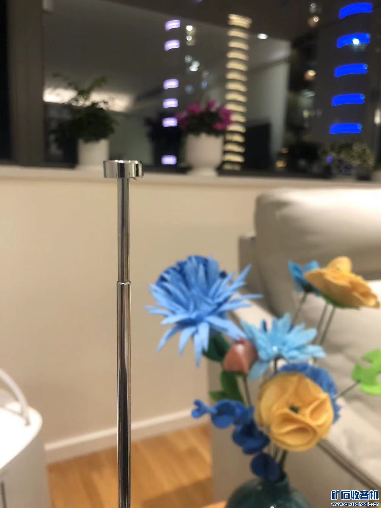

例外一个 问题就是天线端头断了大概3节,想了很多办法,发现广告钉用来修复非常理想(少三节影响不大),用锉刀将断头的天线管处理平整,并除去电镀层(出现黄铜色)直接将淘宝购买了6MM的广告钉的底座焊接到天线管上(注意居中并平面与管垂直)。修复后非常理想

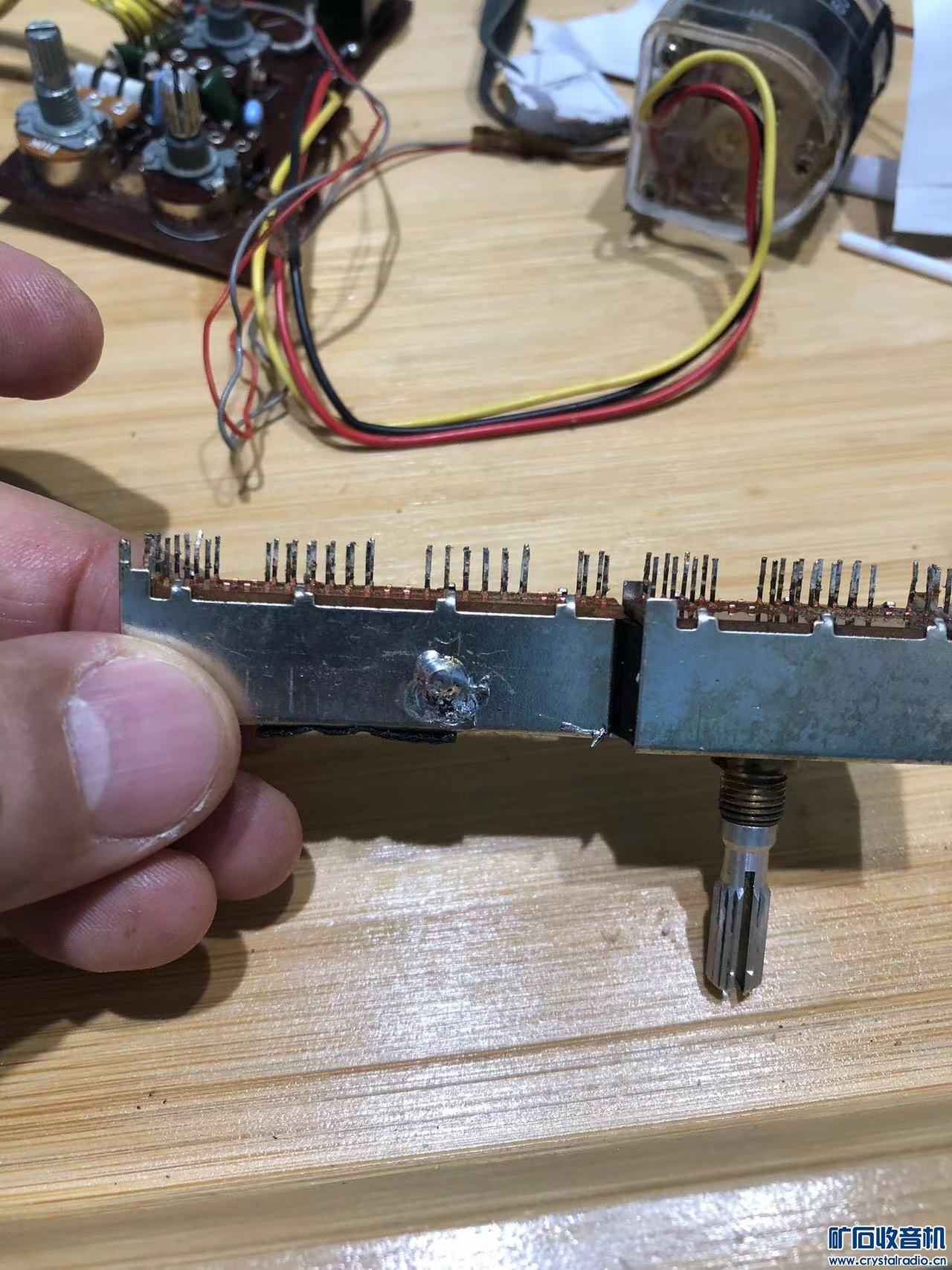

看来又需要做一个老收音机维护的大工程,处理开关的接触问题。根据日本维修网站的经验,需要彻底拆下清洁才可以比可靠的恢复(有很多网站上的大咖用各种清洁剂可能简单一点,但是这些触点清洗剂 不可避免的留到附近的中周 可调电容 等位置)。用吸枪帮忙逐个清理焊点,重主板上拆下两个波段开关,然后再将开关拆开 泡到酒精中 用A4 纸裁成小条 擦洗触点的动静片 直到将黑色的氧化层彻底清除,安装回用万用表检查每一个动作下触点接触非常好。将开关装回主板焊好。
 楼主| 发表于 2023-1-1 22:23:43 | 显示全部楼层
通电试机,中波接收没有变化。调频接收有改善。短波1 和短波2 非常好 (弱台竟然比PL330 收到清晰)。短波三底端接收非常好,高端收到台但是完全听不清(严重失真)。
