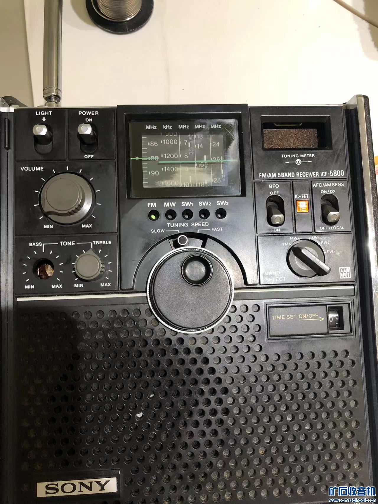

发表于 2022-12-28 16:45:42 | 显示全部楼层 |阅读模式
前段时间 因为疫情 真的很影响心情。在咸鱼上一台外观过得去的sony' 5800 收音机。一顿操作猛如虎:清洁,保养开关和调谐机构;更换所有电解电容,修理好天线弹射和天线头,更换好电平表的表头(用国产的内芯)。简单改频 FM (还没有信号发生器调整)。结果整体收音还可以。下面上图一步步道来,大咖们多多指导

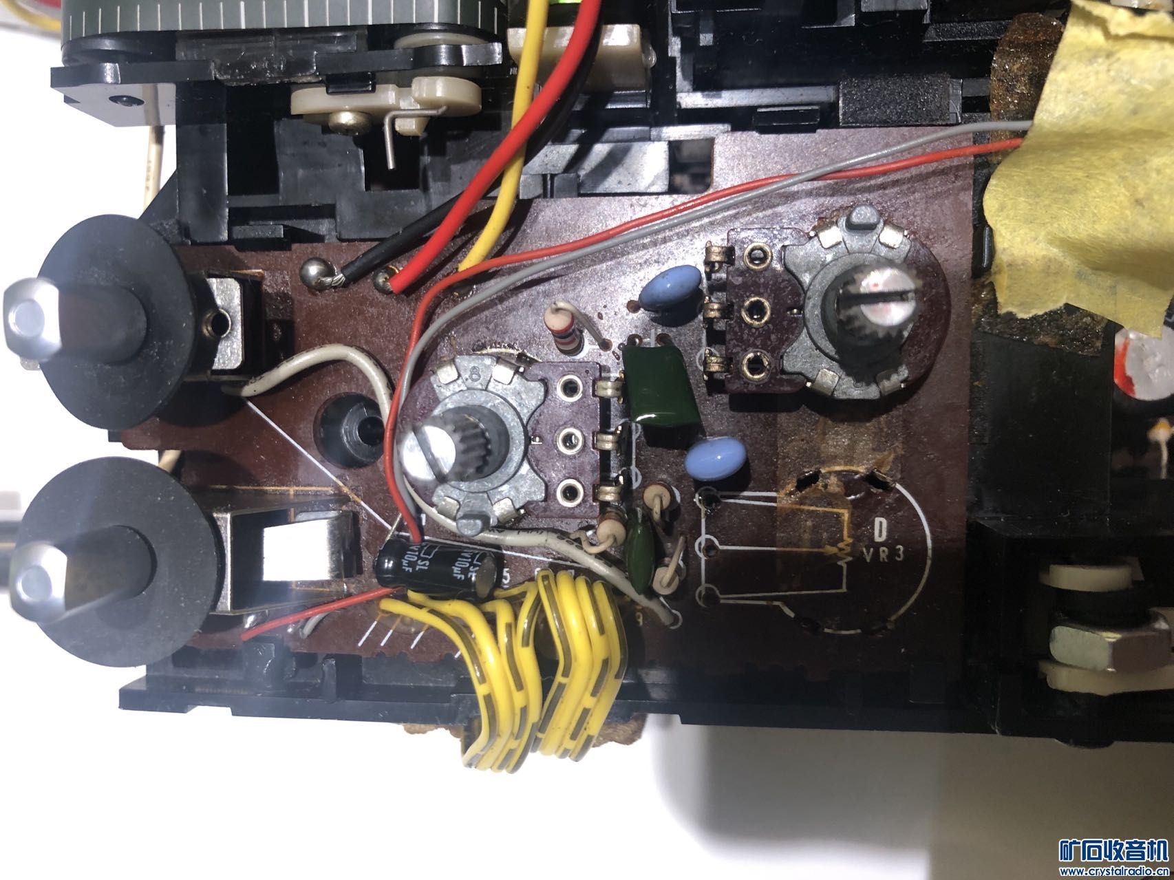

 楼主| 发表于 2022-12-28 17:03:03 | 显示全部楼层
第一部将明显损坏的音量电位器换掉(上家人为搞得没法修了),看电路发现 音量电位器和低音电位器相同,直接拆下替换音量电位器,然后买了一个PLUS,1OK的立体声电位器拆除一个声道的电阻片后可以成功的焊接安装到低音电位器上(然后并联1个10K电阻,使整个低音回路阻值和原来的4 .7K相同

更换电位器的位置图

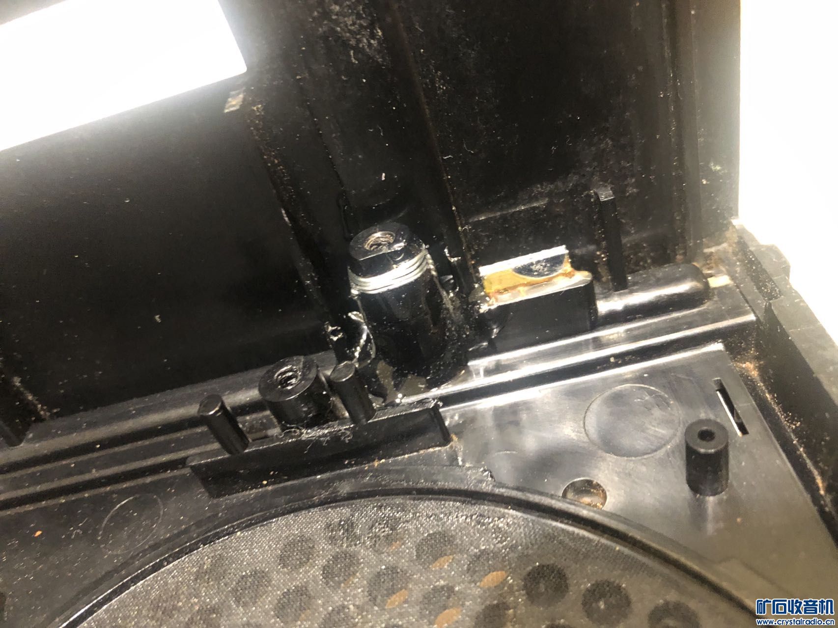

维修 断了的塑料螺丝立柱,用网线剥出来的铜线作为骨架 再原来开裂的柱子上绕2-3圈,再将两端分别用烙铁加热后压入机壳底部(注意不要太长),调整位置后用透明AB胶做灌封,确保强度和位置准确

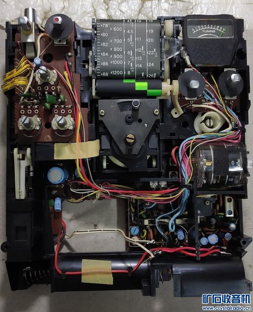

修慢速调谐打滑问题:这个是个大工程,先将整个调谐机构和空气连从主电路板拆下来
 楼主| 发表于 2022-12-28 17:16:29 | 显示全部楼层
在拆之前还要将 AFC小电路板,LV表头 照明小灯 定时器拆下。
 楼主| 发表于 2022-12-28 17:18:09 | 显示全部楼层
拆除之前的框架和配件结构
 楼主| 发表于 2022-12-28 17:19:30 | 显示全部楼层
拆除 刻度盘和波段切换扭 AFC小板后
 楼主| 发表于 2022-12-28 17:20:51 | 显示全部楼层
拆除调谐机构和空气连前的主板
 楼主| 发表于 2022-12-28 17:22:35 | 显示全部楼层
拆除调谐机构和空气联后的主板

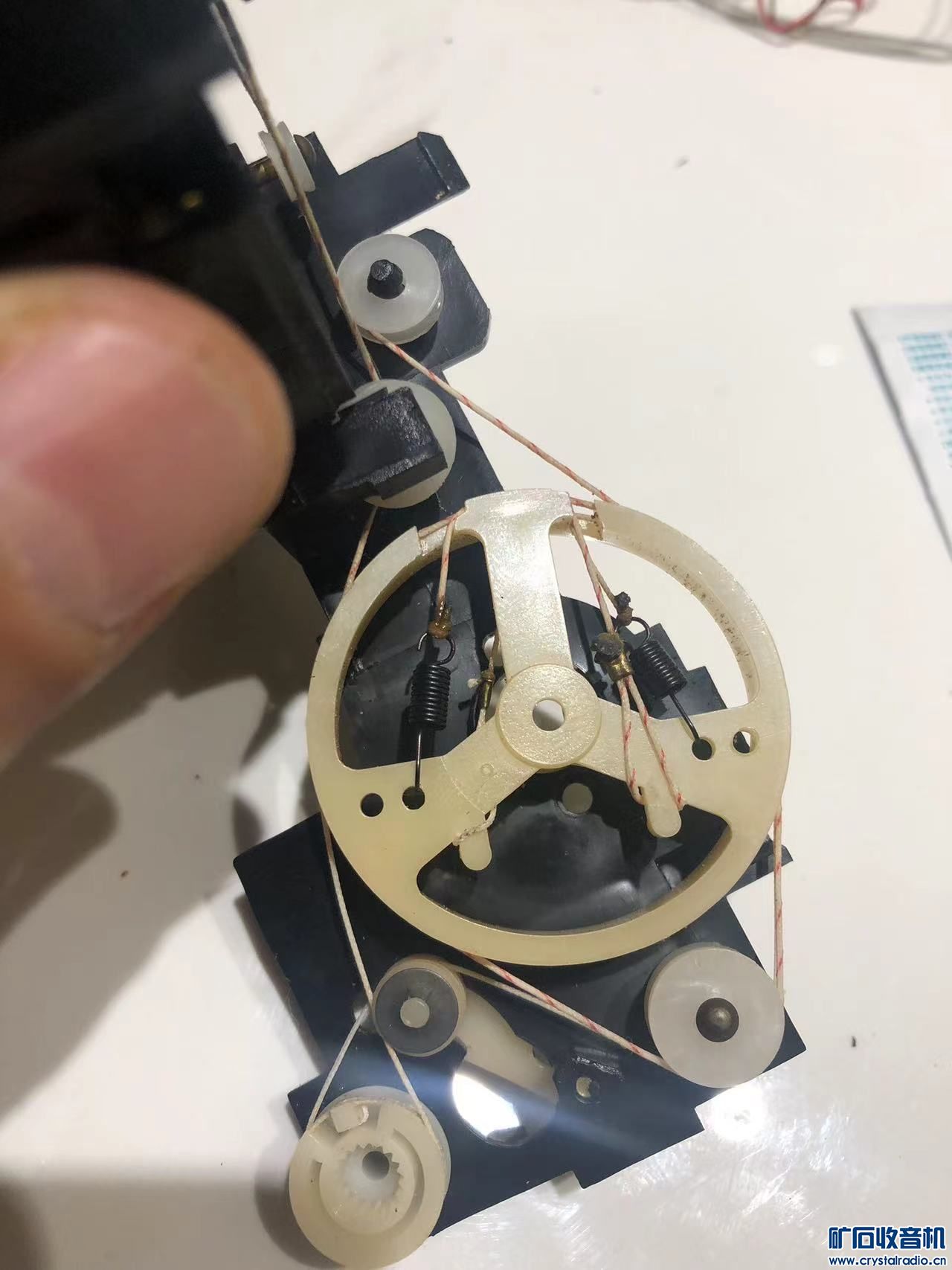

 楼主| 发表于 2022-12-28 17:27:44 | 显示全部楼层
调谐机构的拉线不要动他,可以用一个曲别针将调谐轴上的拉线套好用橡皮筋固定,这样基于可以将调谐齿轮机构拆出来而保持原来拉线和空气连不动
