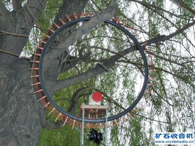

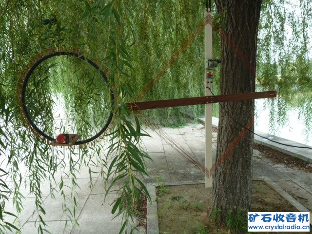

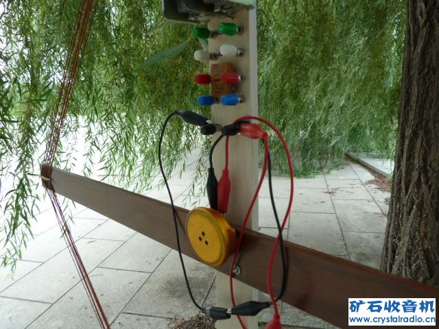

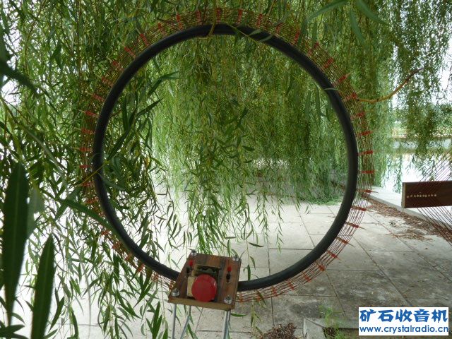

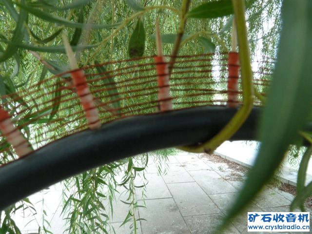

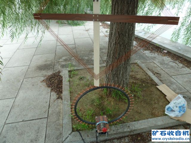

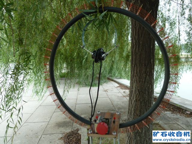

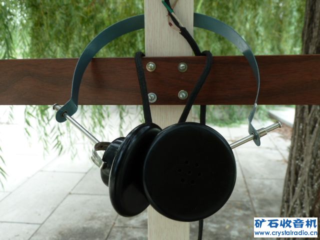

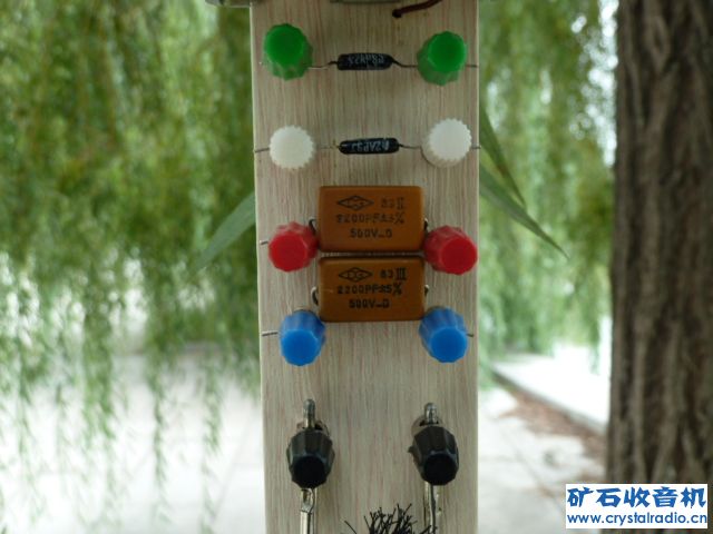

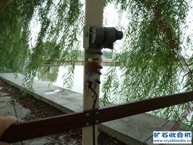

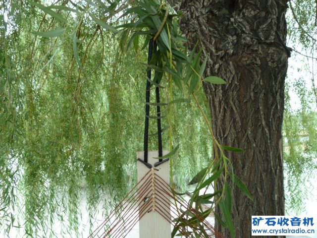

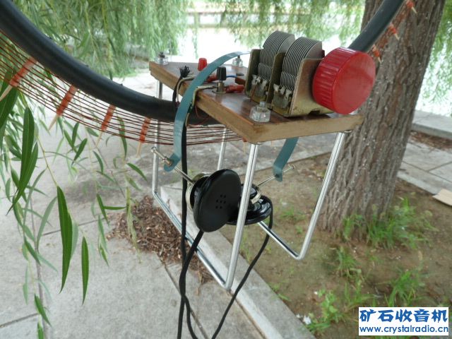

这几天俺这地方天气炎热 ,在室内空调吹久了身体很是不自在, 嘿嘿, 到郊外躲躲吧。 乘凉、看风景、远离都市的喧嚣。
顺便把那两个家伙也带上了,距离发射塔约8公里,本地4个台全部拿下,954、1071、1251和1458KHZ,无串台。大方环较小圆环声音还要大好多。
怎么样,小河边,柳荫下,微风吹------。

难怪你没胆量拿这样的矿机,矿机是无需电源的,这正是矿机的重要特点。

其实我倒觉得在野外这样携带大环倒不如在两棵树之间拉一条十米或者十五米乃至二十多米长的临时天线,效果要比大环好多了。在两端半米或一米左右用绝缘子隔开。地线随便用一金属条插到泥地里就可以了。其实大环的优势在室内,就是在无架设天线条件下的无奈之举。

这天线绕的太精致了,手工给力啊~~
