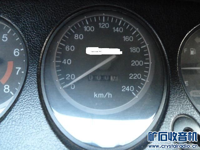

上次在车内玩大环 没留下照片 被坛上童鞋批评 今天趁周末没事 用了2个多小时时间 再次测试大环在行驶的车内的接收效果 结果与上次情况基本相同 。大环的数据在老帖中有过介绍 这里不再赘述 耳机用的是“808”。

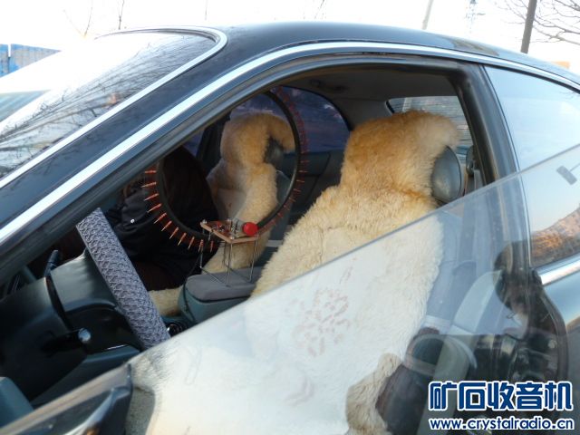

大环放在正、副驾驶之间  将公里表清零 关上车门 戴好耳机 仔细转动可变旋钮 耳机中一点声音没有

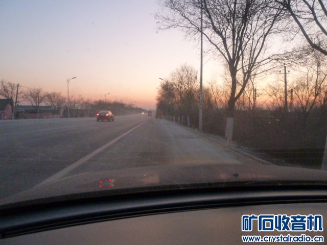

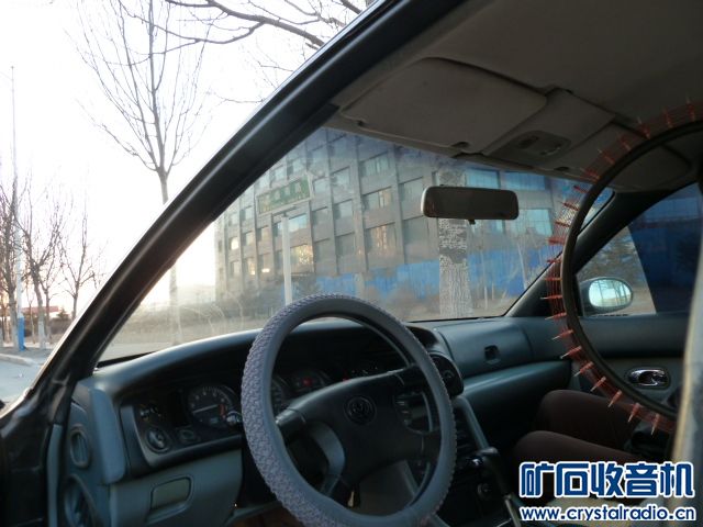

启动车子 一路向南 直奔发射塔方向 接近兴盛南路口 耳机中终于有了广播声音 声音虽小但足可以听清 此时里程表显示 已走了3.9公里

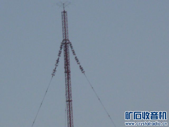

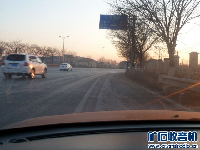

车子继续向前 耳机中声音逐渐清楚 至5公里左右车子拐向东西方向路 耳机中声音一下就消失了 至6公里左右车子再次拐向正南方向 耳机中声音再次出现 离发射塔越来越近 耳机中声音也是逐渐增大 到发射塔附近声音达到最大 已有些震耳 看里程表显示在13.1公里

经过发射塔车子继续向南开 耳机中声音又逐渐变小 至里程表显示24.3公里的地方 终于一点声音也听不到了

以上过程纯属于玩 但足以证明大环即使在行驶的车内也具有相当的接收能力 另外特别提醒大伙 这件事实在是太冒风险 再别这么玩了

初步印象 已发射塔为中心 周围10公里半径 用500MM直径大环在车内已完全可以收听 发射塔以南是空旷的农村地区  发射塔以北逐渐进入市区 有高大建筑物影响 这可能是发射塔以南能收听到的距离略长于发射塔以北能收听的距离的原因吧

5公里处开始东西方向行驶时 耳机中声音消失的原因应该是大环没有调整方向 大环平面与发射塔方向形成了垂直关系 接受效率最低
