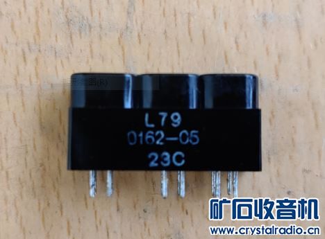

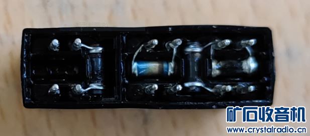

这个LC谐振电容坏了,请问有哪个老师知道这个滤波器的参数及电容量?

知道中频的话,能测量电感量吗?要不然就蒙了。
发表于 2022-12-23 11:06:47 | 显示全部楼层
看图片似乎可以拆下来,用酒精洗干净,测容量吧。

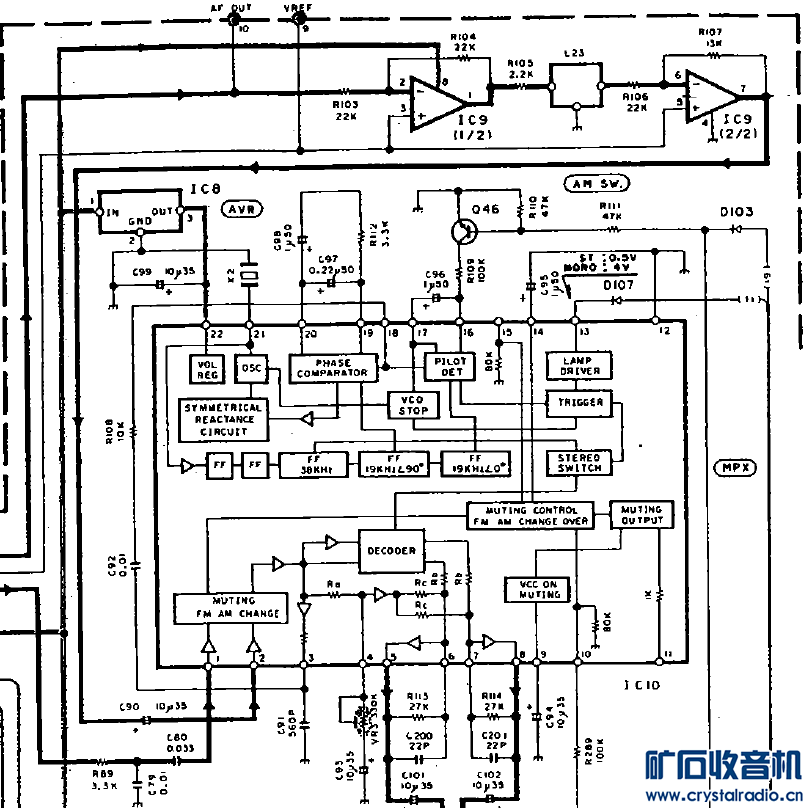

这个元件位号是多少,我有图纸,但是看不到是哪个元件,一般没有动过磁芯,可以测电感量,估算瓷管电容的大小

图氏我也有,但是没有这个电感和电容的参数,有4个电容,电感电容量都不一样的

元件号是L23,请帮分晰一下是什么电容,有4个的,头大了,现在那三个变黑的被我搞烂了,好听可以直接收听了;还有老师问个问题,这个KT5020的高频头高端没有可调电容的,高端怎么统调?

图纸太大,比较模糊找不到L13的位置
发表于 2022-12-23 14:03:45 | 显示全部楼层
这个应该不影响FM立体声接收,好像是和运放一块做成的一个滤波器,用来解调MXP的

mjzz123 发表于 2022-12-23 14:15
看这结构 应该是455的。不像10.7的
是FM音频输出后滤波的,送到LA3401进行解调之前的,跟接收没有关系
