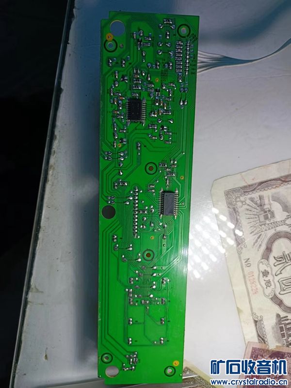

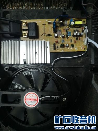

杂牌子电磁炉爆管了,桥快也穿了,换过后可以启动,加热正常,就是那个不能关机,摁关机键有关机动作,松手后又重新启动,哪位老师知道这是怎么回事?
发表于 2022-12-17 22:21:45 | 显示全部楼层
这种阉割版趁早别修,修好也用不住,还是扔了吧。
发表于 2022-12-17 23:24:27 | 显示全部楼层
元件整齐,不是杂牌吧。
发表于 2022-12-18 00:06:16 | 显示全部楼层
看看一插电不按开机键是否在正常待机,如果是按了开机键才开机,有可能按键板存在串键
发表于 2022-12-18 07:49:28 | 显示全部楼层
如果不是触摸键,把按键换新

问题不在主板(ECU不在主板上),重点检查操作键板。
 楼主| 发表于 2022-12-18 18:05:54 | 显示全部楼层
修好了,还是小板上的问题,酒精浸泡一会清洗一下故障消失了。
谢谢各位的回复。

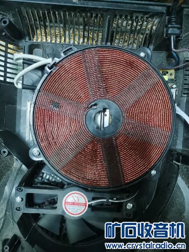

发表于 2022-12-24 14:08:18 | 显示全部楼层
大线盘,看样不错,值得修
