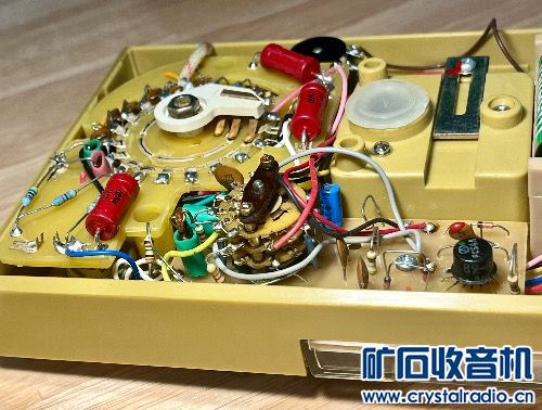

此表线性是我所见过的最好的
发表于 2024-11-8 08:57:58 | 显示全部楼层
我的63用12.5V挡测试,电压左边稳定偏小一支指针位、7V之后准。
发表于 2024-11-14 12:43:00 | 显示全部楼层
测试 2.5A 直流电流,发现有些偏小,等有空拿钳子夹夹电阻丝
5%的误差,不需要太过计较,表笔接触电阻,电刷的接触电阻可能都会影响。
我对0.5A挡的电流值也不是很计较。

用两节18650正负3.6都可以正常工作
发表于 2024-11-14 18:31:43 | 显示全部楼层
用1860后。BAT挡显示在什么位置?

早期表就是用6节5号电池正负4.5一节5号电池电阻档用。我改成两节18650.

mwml 发表于 2022-12-19 14:49
这个是比较早的63表,原来的运放是FC55烧了,后来换的FC54C运放。
这个表是好的那种
@mwm:你的老款MF63用6+1节5号电池的这种表,那6节电池能顺利装进去吗?!我在小黄鱼上买了一个这种老款的,除了那1节5号电池能顺利装进去外,其他两个3+3个5号干电池根本无法顺利装进去,感觉那电池仓短了一小点。
发表于 2024-12-27 13:56:01 | 显示全部楼层
表头上的长铁板是干什么的?
