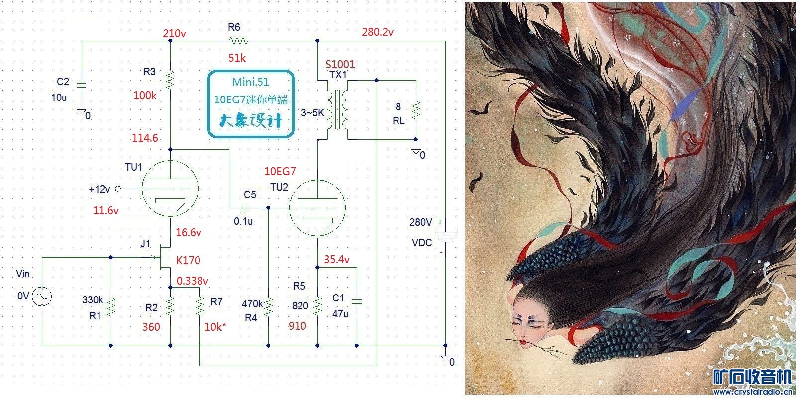

【玩法四】战斗天使:FET+10EG7串叠放大
为了解决前述问题,自己画了个混血电路,效果很不错,起名【战斗天使】:
1.电路用FET与内置小管叠串电压放大,一则克服增益不足问题,二则解决FET耐压不足问题,可谓绝配。而且共阴-共栅叠串电路性能和听感都非常好。
2.电路直流工作点已经标在图上,目前第一级放大倍数162倍,高了点,建议屏阻换68k,放大倍数在110倍,整机增益约22倍,加上-3~-6db的负反馈就正合适
3.还试用了2SK30A、2SK246(需要调整源极电阻和负反馈电阻),在未施加大环负反馈的情况下均取得了较好的效果。.用FET来放大,速度感、声音线条、音场都好很多,相比于纯胆而言声音较为全面、快速、犀利。
总而言之,10EG7是典型低内阻三极管的声音,结实有质感、人声亲切,用JFET串叠推动解决了前述有气无力推不出味道的问题,表现较为均衡全面,电路也比较简洁,值得一试。

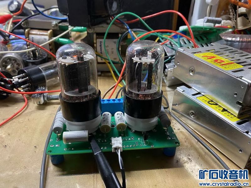

 楼主| 发表于 2022-12-15 22:27:49 | 显示全部楼层
这是【战斗天使】电路的焊板开声照片。
你的花式玩法3多亏没试,否则感觉你会玩进坑里去。一般晶体管三级都带放大的电路,负反馈是尽量不要跨越三级的。原因是三级增益级,相位会转折得很剧烈,反馈后很容易自激或出频响问题。负反馈至多跨两级电压放大。
当然,如果有射随器也算一级的话,那可以,就像很多功放的做法一样。因为射随级基本不影响相位,就无所谓了。
 楼主| 发表于 2023-3-26 19:36:53 | 显示全部楼层
量子隧道 发表于 2023-3-26 17:00
你的花式玩法3多亏没试,否则感觉你会玩进坑里去。一般晶体管三级都带放大的电路,负反馈是尽量不要跨越三 ...
你好,谢谢讨论!
我也赞同减少级数、避免多级数的大环路负反馈。
不过有些不清楚的地方,特地请教:
1.你说的“三级增益级相位会转折得很剧烈,反馈后很容易自激或出频响问题” ,请问有无权威出处,有无量化计算的方法和标准?毕竟,跨三级负反馈的电路还是不少的。
2.你上文中说的是晶体管,那么电子管电路的情况如何,这个相位问题比晶体管电路更严重,还是更轻微?
再次感谢!
