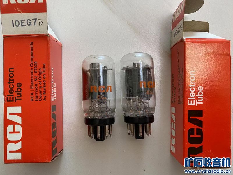

【邂逅】
最近偶遇一款陌生管子10EG7,略作了解发现竟然是和6EM7、6GF7、13DR7这些一样的tT复合三极管,只是由于灯丝冷门,所以非常少见、价格也很低廉,赶紧屯了一批慢慢玩,总算没在熙熙攘攘的街头错过。

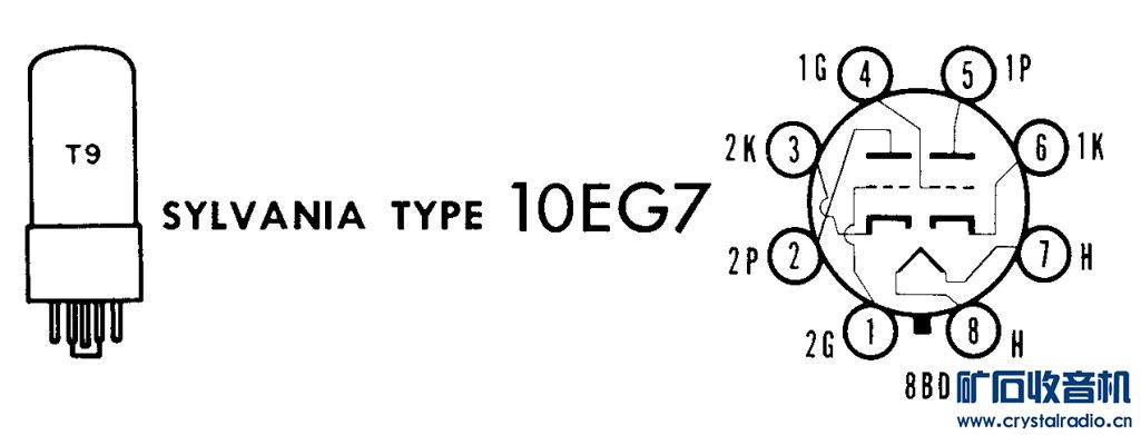

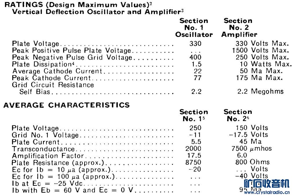

1.        概述:10EG7是用于电视机场扫描驱动的复合三级管,内含一支中低u电压放大管和一支低内阻功率三极管,功率管内阻800屏耗十瓦,一只管子相当于迷你旁热版的6SN7+2A3。
2.        参数:
大八脚封装,灯丝电压9.7V电流0.6A,极限参数和典型应用如下:

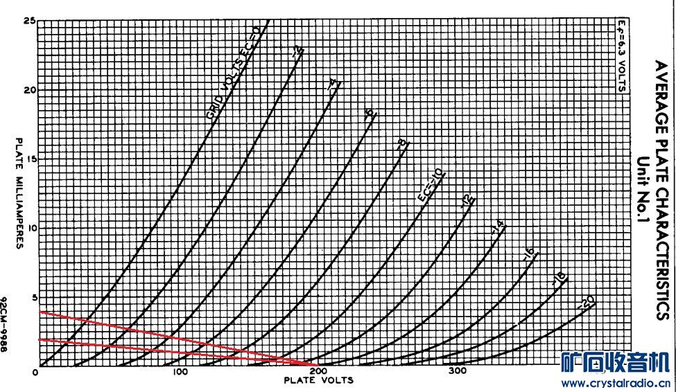

3.        曲线
我查到的10EG7手册没有提供特性曲线,不过它的大小管参数和6EW7完全一样,所以直接用6EW7的曲线:
也可以参考日本玩家实测扫描的10EG7曲线,低内阻三极管线性非常好了:

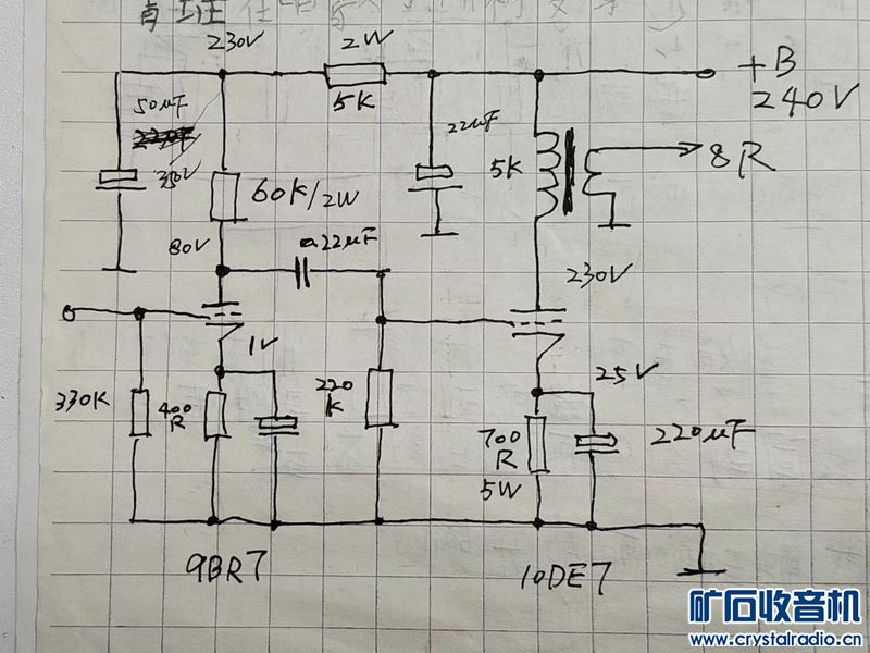

【玩法二】放弃内部小管,直接当个屏耗十瓦的功率三极管用
只用10EG7的功率管,那么就如同普通的管子玩法非常多,这里推荐 @东记 的一个实例制作,用的是10EG7的小弟10DE7(屏耗七瓦,其他参数类似),电路图纸如下(实作略有修改):
该电路的精妙之处在于采用了一支9v灯丝的ddt管9BR7,以兼容10EG7的9.7v灯丝,并且放大系数为60,基本能满足应用要求。这充分体现了东哥的深厚功底、博闻强记、以及收藏大量电子管的土豪情怀。
9v灯丝进口管价格不高,不过因为偏门非常少见,特地去求索吧又没什么价值……所以此节玩法我没有实作,大家可以用常见的6n2、6g2来做电压放大级(加一组6.3v灯丝电源),电路可以参照上面东哥的图,或者套用我的6EM7、6GF7图纸,经典电路就不展开了,也没什么难度。

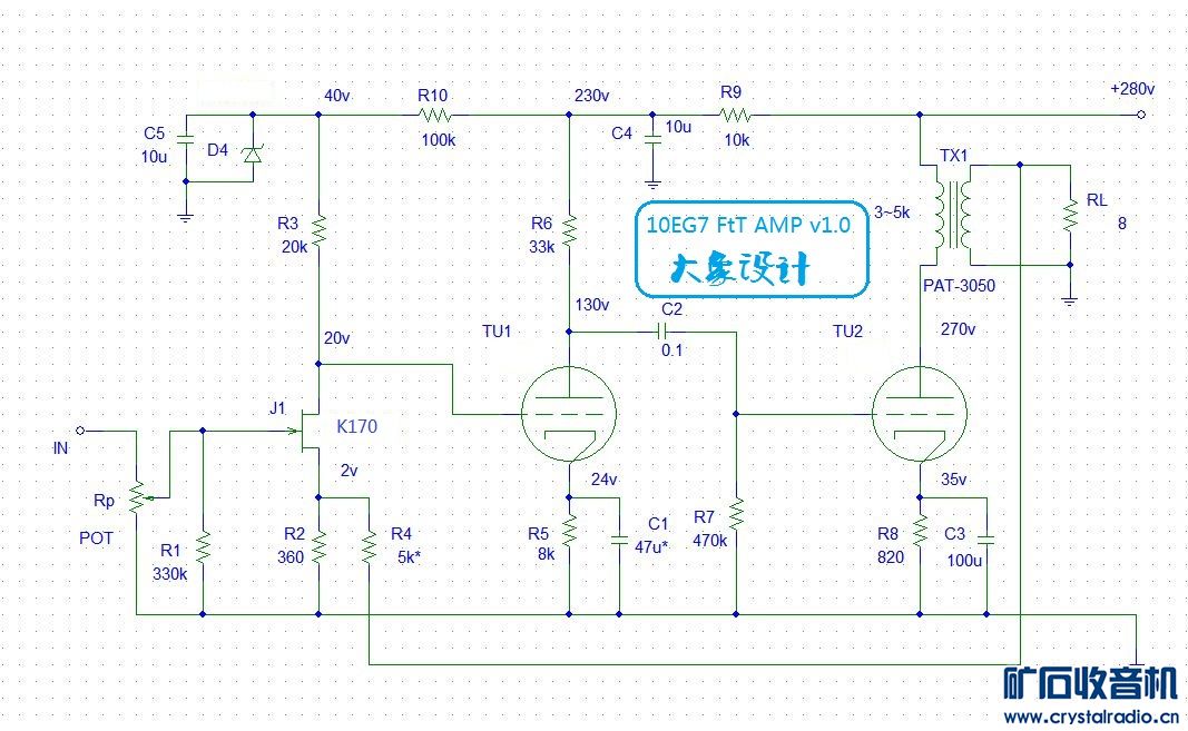

【玩法三】三级放大,sun audio SV 2A3电路
内置小管闲置有点可惜,可以利用起来,在前面加一级中低u放大电路,构成三级放大。
可以参考 sun audio sv 2A3 的电路,此电路把两级电压放大做直耦,可以减弱一些级数多带来的负面影响,早几年在胆坛的影响和口碑都是不错的。
三级放大迷你板放不下,所以我改成了FET做第一级放大:
这个电路等我以后再试,因为我已经想到了更好的方案。
