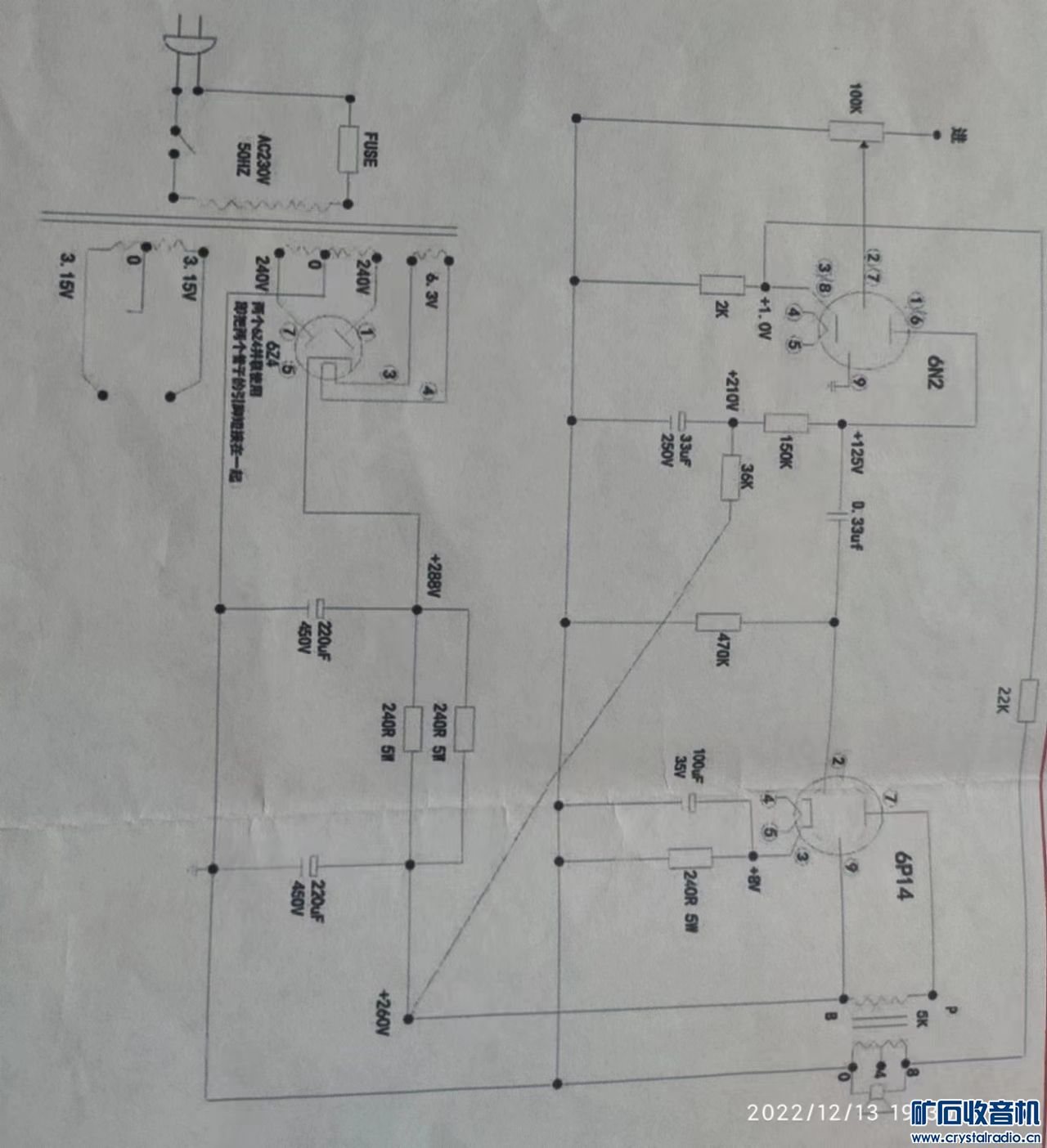

单端胆机线路更换电阻对音质的影响,咨询下大佬这个线路要换哪几处电阻会对音质有影响呢,谢谢

发表于 2022-12-16 12:33:22 | 显示全部楼层
前级管的负载电阻,功放极的阴极电阻。分压的退耦电容。电源的CLC

发表于 2022-12-13 22:38:21 | 显示全部楼层
更换电路元件,电阻器电容器电感器等等,等值更换对电路的工况几乎不会有影响,异值更换多少对电路工况会有影响,而说到对音质——对,是音质有影响,那就是电阻器异值更换改变了电路工况引起失真,除此外其它影响不太可能。但是,心理的因素是强大的……

谢谢指导,学习了
发表于 2022-12-14 00:08:53 | 显示全部楼层
楼主的说法如果更是换电阻的种类,比如碳质电阻换金属膜电阻,或者线绕电阻,这个对机器应该是没有影响的,如果是对电路设计的电阻阻值进行更换,那对机器肯定会有影响的。
发表于 2022-12-14 02:59:11 | 显示全部楼层
强放管自偏阴极电阻特别重要,最好别糊弄。
第一,很多电阻误差大,可达5%,甚至更大。
第二,很多电阻温漂大,高达数百ppm,甚至更大。
通常,强放阴阻功耗高,温度高,如果还用误差大、温漂大的电阻,最终的偏压偏移是很大的。
偏压一变,失真指标和出力指标都会变,不过不一定能听出来。
如果选0.1%,25ppm以下的电阻,偏压会比较稳定,如果电阻瓦数足够大(5-10倍余量),效果更好。
业余情况下判断电阻真假,一般用烙铁贴近电阻烤热,如果阻值变化很小,就是真25ppm。
发表于 2022-12-14 09:29:37 | 显示全部楼层
