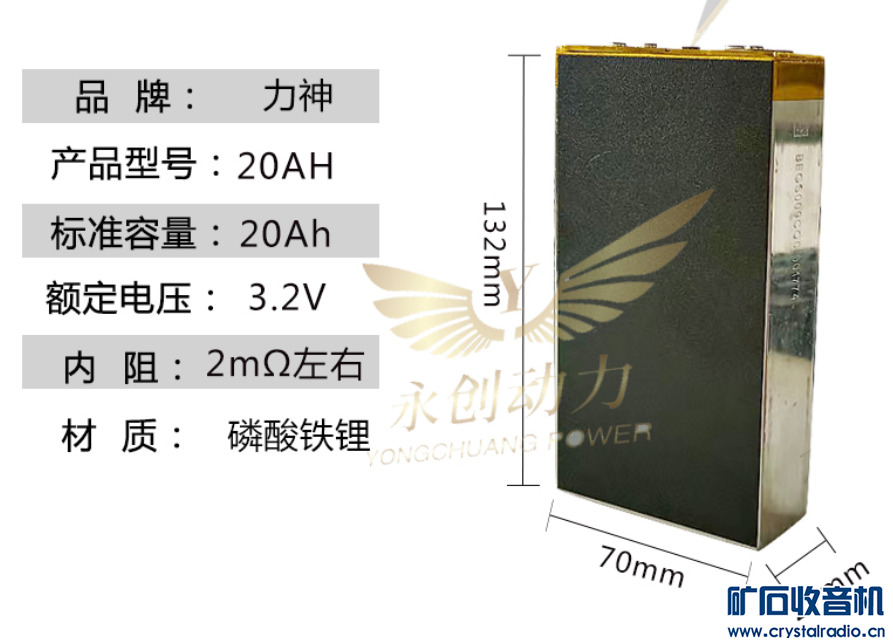

给小电驴组个锂电池,进来唠唠。
 楼主| 发表于 2022-12-14 18:24:28 | 显示全部楼层
xiaoduan 发表于 2022-12-14 14:41
软包,唉,不耐振动,容易鼓包,漏液。如果一定要用软包的话,建议做个好的不锈钢电池盒,把电池放进去, ...
想到一起去了,已经下单了304不锈钢板,尺寸定好淘宝激光切割,回来我自己氩弧焊成盒。
软包的确需要在固定支架这块下功夫,软包体积小,新国标车座桶小软包比较适合。
考虑用比亚迪的软包铁锂。
 楼主| 发表于 2022-12-14 23:27:51 来自手机 | 显示全部楼层
xiaoduan 发表于 2022-12-14 14:38
你亲自组过用过么?我自组的48V20Ah磷酸铁锂(16串,力神拆机大单体),整整7年了,没有出过任何毛病,平 ...
忘记问了,您买的那个二手拆机力神的钢壳铁锂是动力款吗,也就是内阻多少,放电倍率多少?
发表于 2022-12-15 08:52:57 | 显示全部楼层
是铝壳的。
