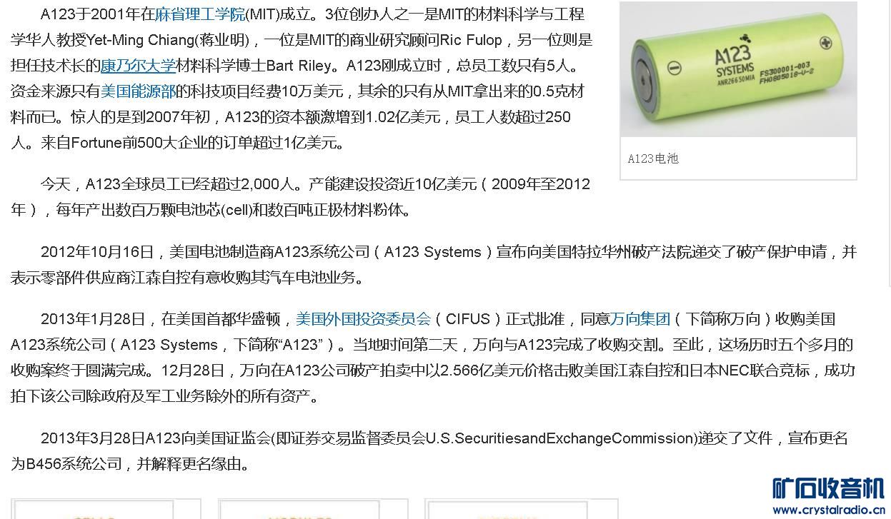

之前给小电驴组过一个锂电池,用的18650铁锂,挺好。
这不又一辆小电驴,原车用的是48v 15ah的星恒锂电池,尺寸类似一个正方体,电池衰减了打算自个再组个锂电池替换。
目标锁定在铁锂电芯,比三元安全,安全第一,寿命也长。
貌似铁锂这块,比较出名的有A123, 宁德时代麒麟电池, 比亚迪刀片电池。
网上搜了下比亚迪刀片电池的确不错,只是外观相当扁长类似一根扁担,这个尺寸2轮电驴是装不下了,不知是否有短一点的刀片电池。
A123以前用过,只要是正宗的质量靠谱性能优秀,这次也琢磨想尝试下A123软包组装一个玩玩。
宁德时代的铁锂电池倒是淘宝有不少,就是麒麟电池好像买不到。
下面的空间留给各位大佬和虾米,出来唠唠。

发表于 2022-12-9 23:03:09 | 显示全部楼层
现在还可能有新的A123吗?13年我就吃过流货软包A123的亏,1年后几乎全部漏液报废。
 楼主| 发表于 2022-12-9 23:09:57 | 显示全部楼层
万向收购了A123,那么万向的铁锂应该也是挺有内涵了,但是感觉万向铁锂没有宁德铁锂和比亚迪铁锂更有知名度啊?
