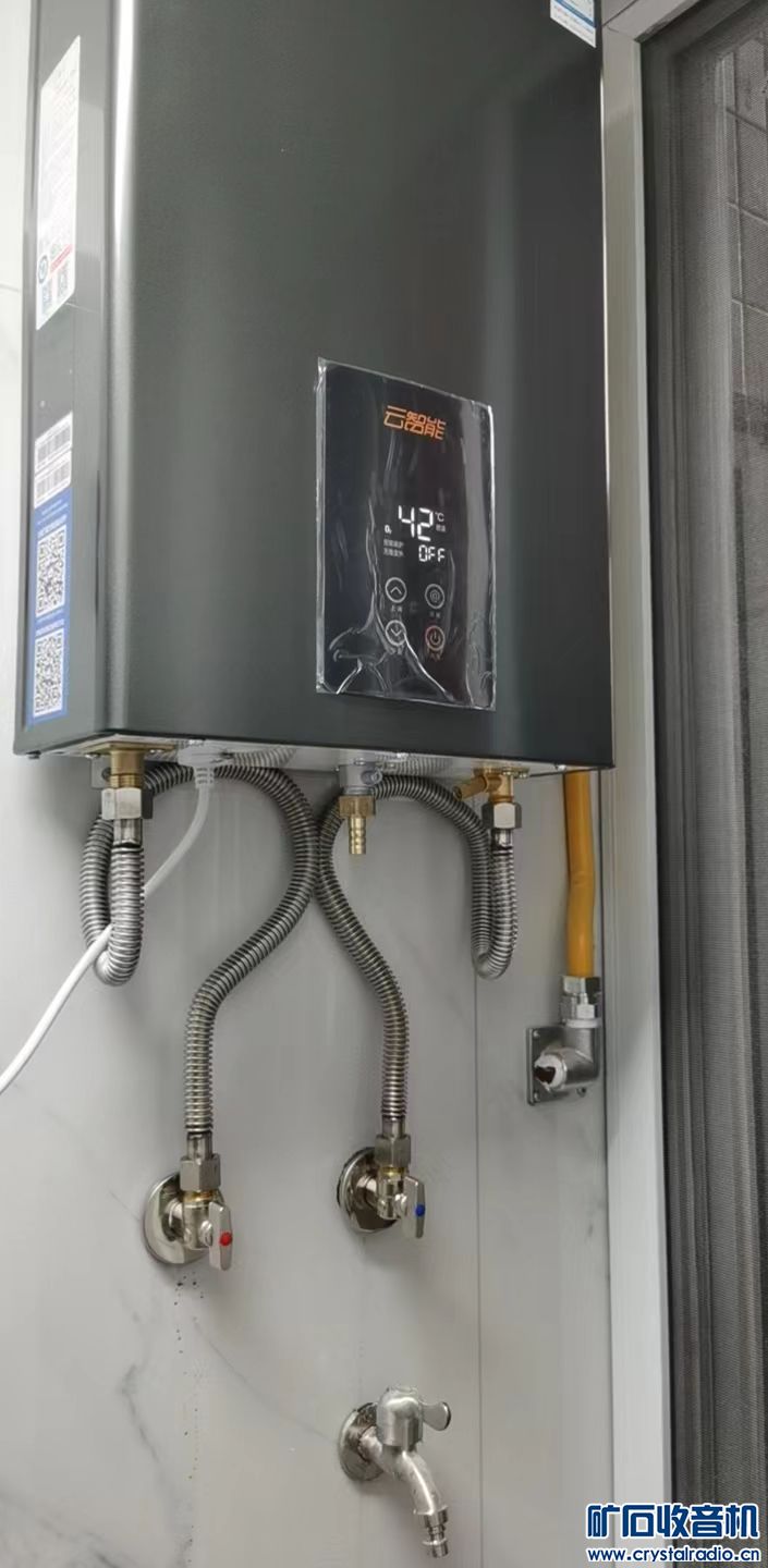

万和燃气热水器E4故障

 楼主| 发表于 2022-12-9 21:44:20 | 显示全部楼层
经观察,顺烟道流下很多的水,都流到了燃气热水器中了。用毛巾把热水器中的水擦干净后,再开热水器,一切又都正常了。不知从哪儿会聚集这么多的水?以前从来没有发现过,这些天本地也没有雨雪,也不会是从烟道外面流进来的。
发表于 2022-12-9 22:08:19 | 显示全部楼层
igiucom 发表于 2022-12-9 21:44
经观察,顺烟道流下很多的水,都流到了燃气热水器中了。用毛巾把热水器中的水擦干净后,再开热水器,一切又 ...
烟管没有设置好,导致冷凝水倒灌?烟管应该内高外低,冷凝水向外流出去。

 楼主| 发表于 2022-12-10 22:00:57 | 显示全部楼层
也用了一些年了,以前没有发现这种现象,热水器坏了,经检查才发现的。
发表于 2022-12-10 22:07:14 | 显示全部楼层
这是冷凝水,安装时的失误,应该是里高外低,有一个小坡度,这样方便冷凝水排到室外,想办法抬高室内烟管吧,不然,以后还会出现这种情况的
