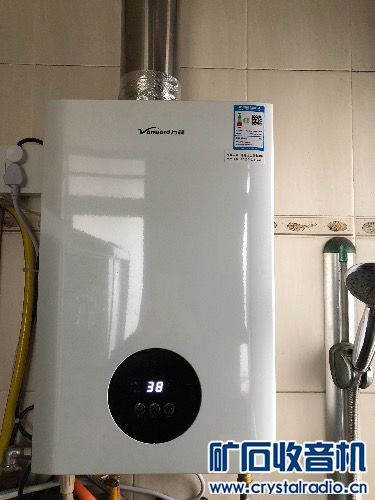

万和热水器:型号;jsq25-530w13 显示故障代码E4,故障现象:风机可以启动,但打不着火。以为是风压开关有问题,打开热水器以后,竟没有找到风压开关,难道这种型号的热水器没有风压开关吗?特发帖求问,检查思路应该怎样进行?

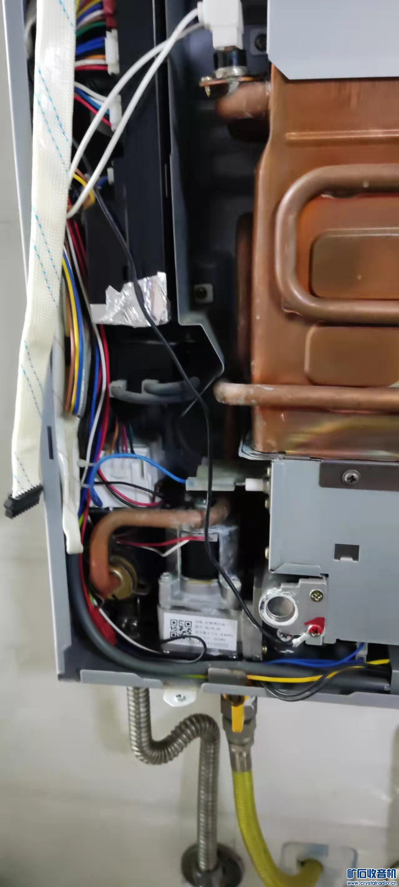

你的机子几乎跟我的一样。下面是我拍的照片(忘了拍维修时的主板):

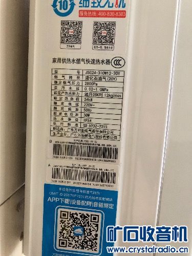

网络上的有关信息。

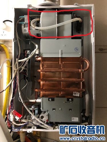

 楼主| 发表于 2022-12-9 15:07:41 | 显示全部楼层
看了您的机子是有风压开关的,而我的机子没有找到风压开关,不知用什么原理来测风压的。
在图中可见您的机子风机部分有风压管(红线圈内)。
而我的机子内没有这根管子。
