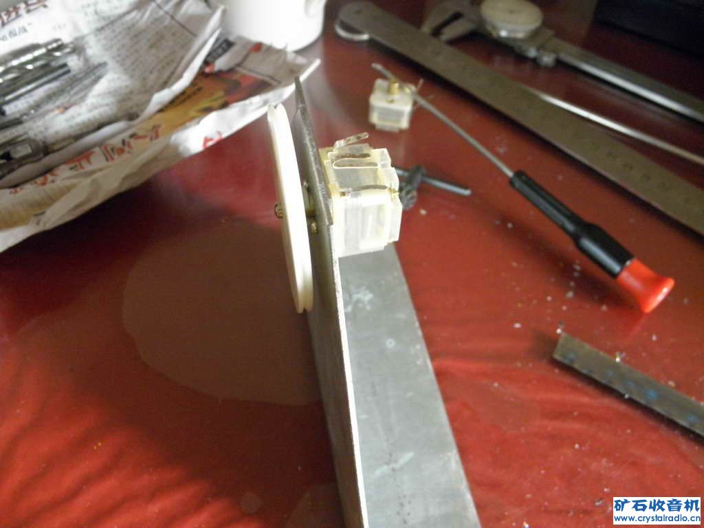

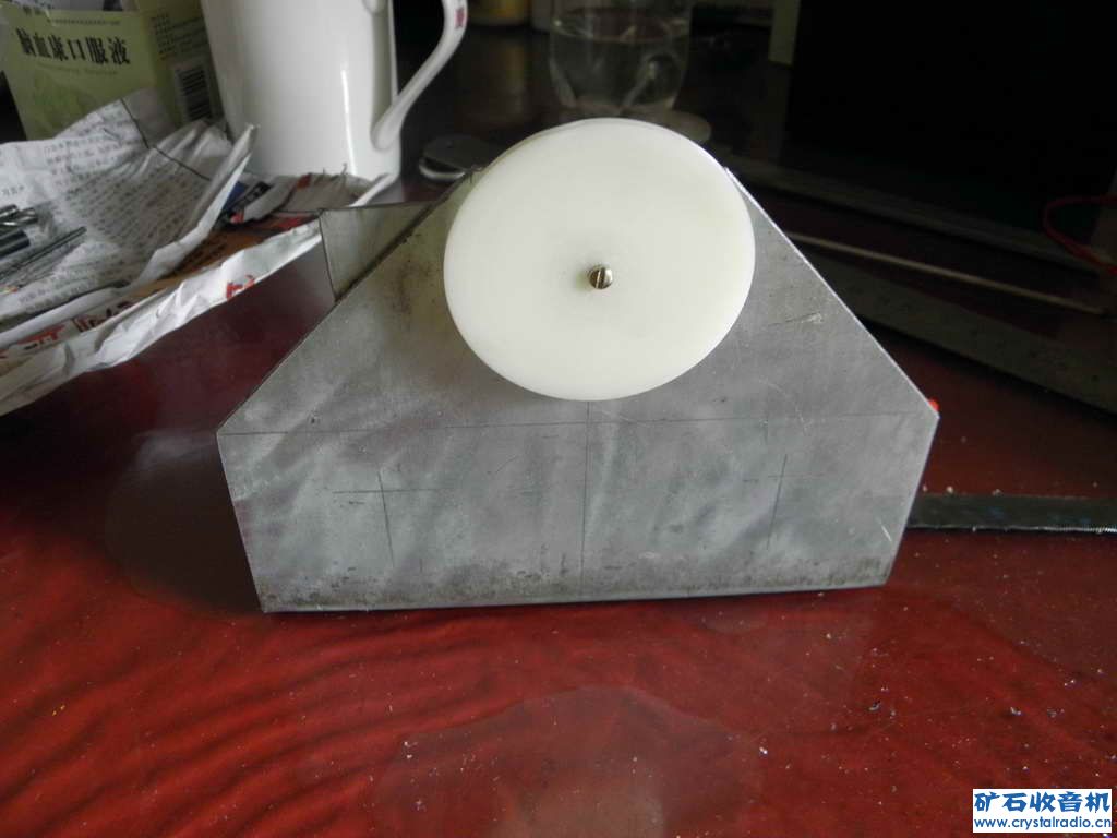

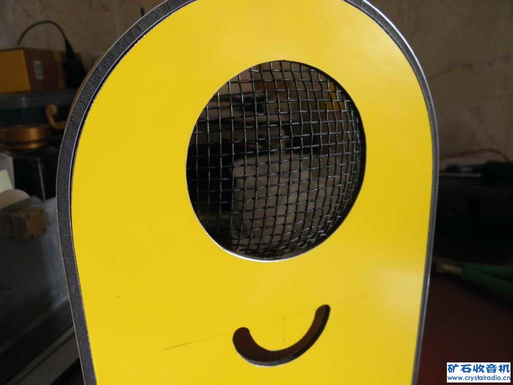

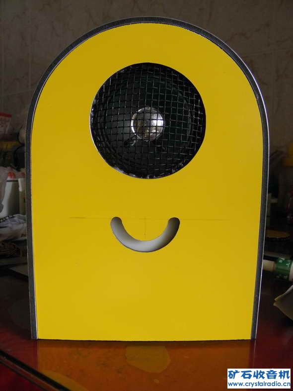

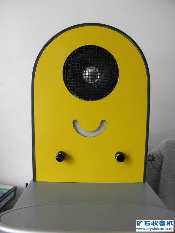

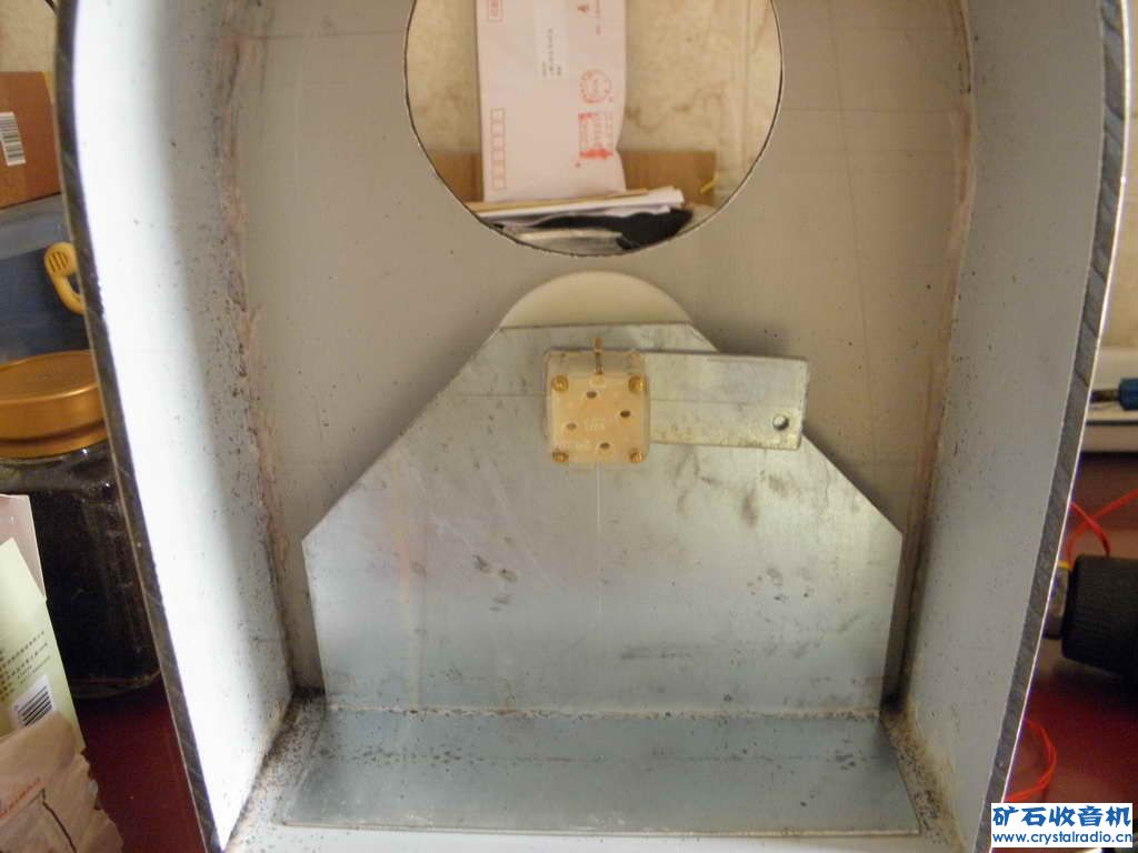

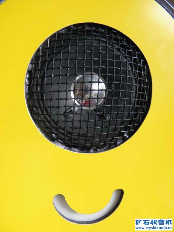

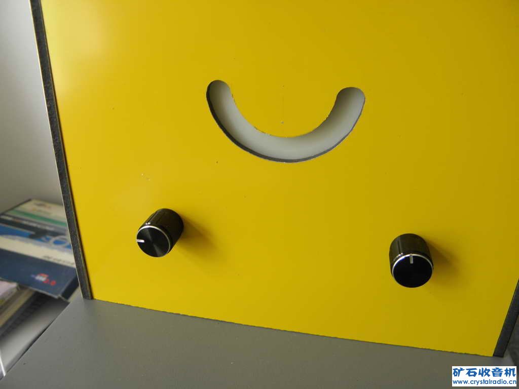

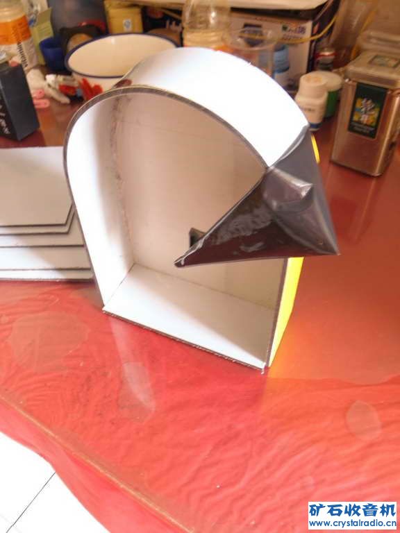

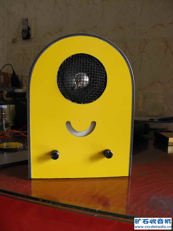

收音机壳的制作比较麻烦,但只要认真、仔细慢慢来就一定能做好。下面把我做好的收音机壳介绍给大家供各位参考。

高手,铝塑板怎样弯曲的?
 楼主| 发表于 2011-8-6 18:36:43 | 显示全部楼层
回复 2# lyh77717
    园钢管、园木、塑料管上压弯,注意不要过了过了就断。

发表于 2011-8-6 19:06:13 | 显示全部楼层
灵敏度如何,信号会被铝塑板屏蔽吗?

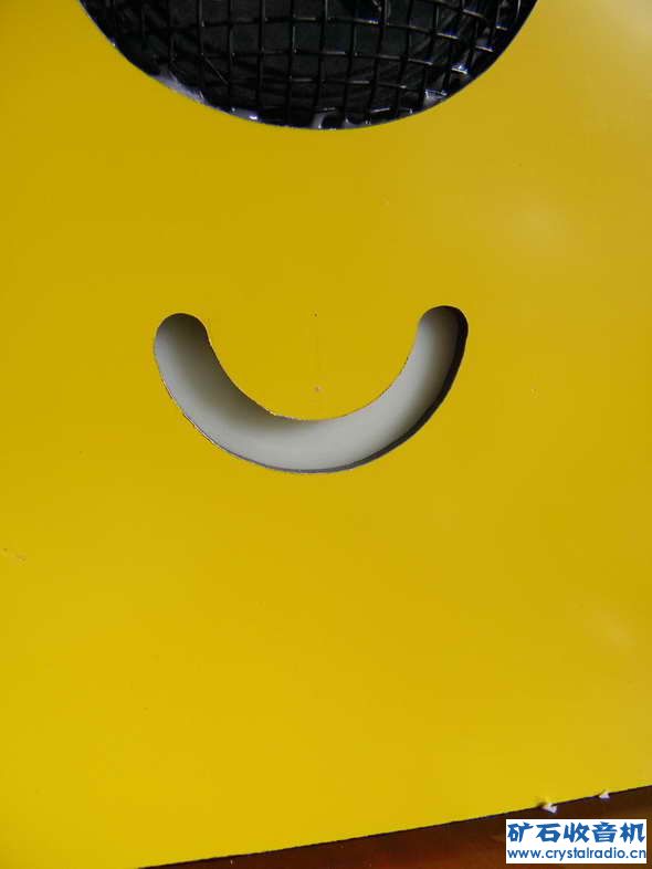

发表于 2011-8-6 19:45:18 | 显示全部楼层

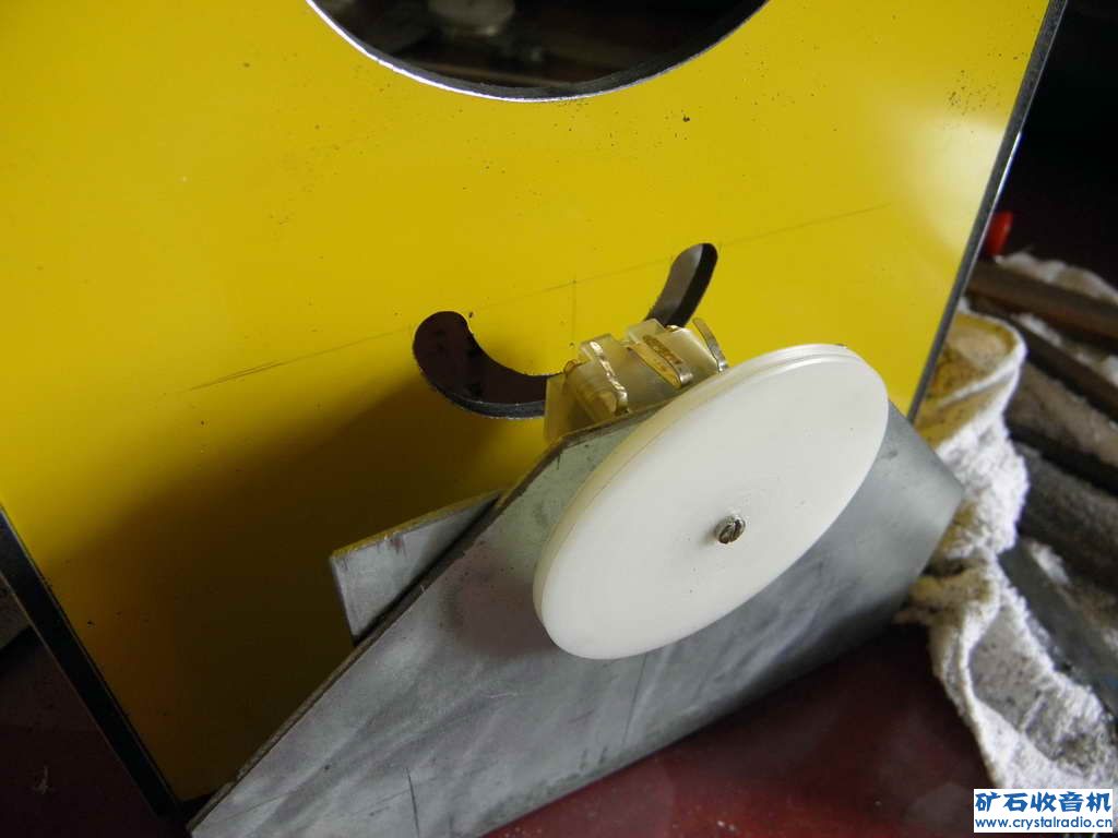

请问一下sjp老师,调谐指示窗口是怎样开出来的,怎样才能保证开孔的精确度,谢谢了。
发表于 2011-8-6 20:16:13 | 显示全部楼层
现代派的改用木纹纸贴面,那可就新古典主义了
 楼主| 发表于 2011-8-6 20:34:39 | 显示全部楼层
回复 6# lwormsj
    学生用园规(一头针一头铅笔),再加把游标卡尺(水平中心和垂直标高要正确),然后用手枪钻打孔,用锉刀把它锉出来。

发表于 2011-8-6 20:49:54 | 显示全部楼层
手工一流有水平。请问机壳是用什么粘在一起的。是热熔还是胶?
 楼主| 发表于 2011-8-6 21:34:34 | 显示全部楼层
回复 10# 黄河尾
    AB胶
发表于 2011-8-6 21:42:12 | 显示全部楼层
回复  lwormsj
    学生用园规(一头针一头铅笔),再加把游标卡尺(水平中心和垂直标高要正确),然 ...
sjp 发表于 2011-8-6 20:34
    谢谢解答,工具俺都有用,可是做出来的东西就。。。  看样子,功夫不是一天可以练成的,俺还要多动手多实践才行。
