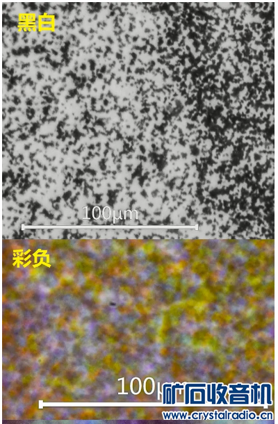

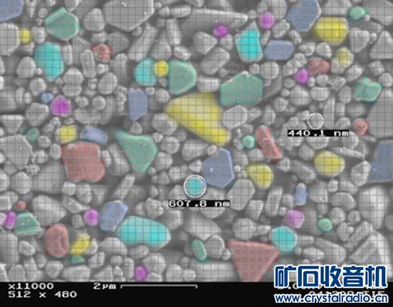

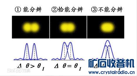

另外,负片像素数很低很低。底片成像不是网上传说的分子级, 而是大量分子聚集成团 才形成颗粒。  这里面涉及到,乳剂里的最小单位以及光的衍射,
乳剂聚集,是至少有4个Ag+作为凝结核,才可以成团形成图像,否则不发生反应。  而光的衍射则是靠的很近的两个光斑会融合成一个。
造成的结果就是两个很细的黑线足够靠近的时候,底片上只会显示出一条黑线, 这个极限就是胶片的极限分辨率,  实际上,普通135底片,如果说像素,就是1800万像素左右。
再放大 无更多细节。我自己做黑白光学放大,一般135能放到12寸,颗粒就很粗糙了, 我用反转片投影到80寸,也可以发现画面细节是有极限的。你可以放的很大,但细节不会增加。
