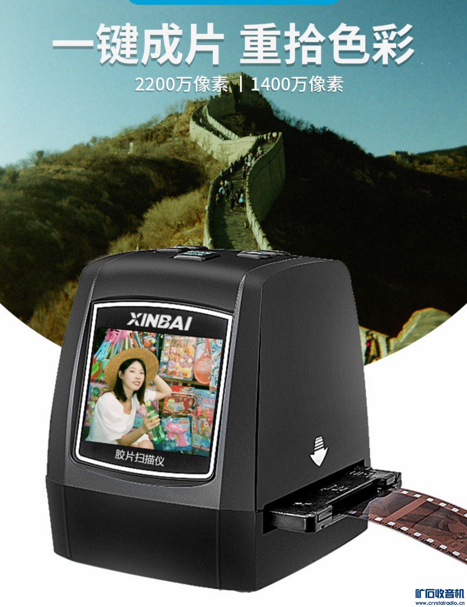

O1CN01xKWcqN1YHcS2YYdKV_!!2456023034.jpg O1CN01j16qJK1YHcDSMFOyo_!!2456023034.jpg
发表于 2022-12-7 20:39:37 | 显示全部楼层
如果手里有大量的胶片的话,买一台很巴适

用平板扫描仪扫,但要有透扫功能,我用 EPSON-V370就有这功能。
发表于 2022-12-7 22:15:50 | 显示全部楼层
我用尼康850 机器中 有自带负片软件 效果很好 缺点是 灰尘不能自动清除
发表于 2022-12-7 22:20:11 | 显示全部楼层
网上负片专用的简易的扫描器 还是不要买了  家庭用  真是有需求 最好用爱普生的扫描器配银块软件

最省事的就是某宝找家店 ,去扫描。非专业玩家别试图自己翻拍或者买个很便宜的玩具扫描器, 那些效果都比较差,翻拍除非是比较高档的全画幅+数千元微距镜头或者DIY酒红镜头之类的专业玩法。
