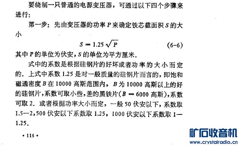

发表于 2024-11-22 21:08:33 | 显示全部楼层
girlexplorer 发表于 2022-12-10 10:04
电源变压器的铁芯截面积计算公式:Sc=k*根号P1,P1是功率。
老衲查了好几本书,都是这公式。
这公式是怎 ...
不谋而合。
发表于 2024-11-24 16:58:57 | 显示全部楼层
         建议胆机电源变压器还是用饱和磁通密度高的片子。计算匝数时留大一些余量(也就是B值取小些)。一个是空载电流可以下来很多,另一个是在使用大电容滤波的高压电路时变压器可以从容应对充电尖峰。
