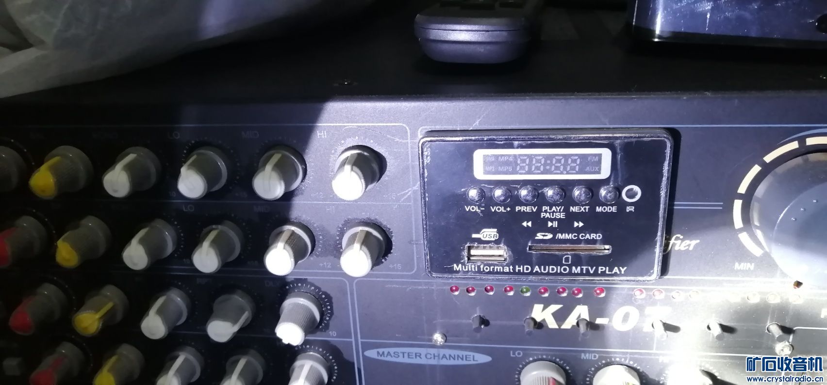

楼主: kangda0757
关于蓝牙模块的噪音问题

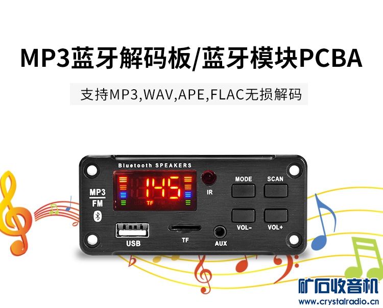

可能我上贴还未太详尽讲清噪音源,这里再详尽补充一点;
很多5V小模块是以USB模式供电,而不是纯7805IC式直流供电,
它们两者有什么不同?7805IC式直流供电是纯直流.而USB的5V端子是与同步时钟方波共用同一端子的。
有些场合,或许不须要同步时钟方波,小模块都能顺利工作。那种贵价模块的设计者非常了解兰牙通讯的数
控方框,回避了杂音问题。又或许,他在USB模式供电线路上先正确地分交离出5V与时钟讯号,然后才各自到
其工作端子报到.噪音就解决了.

这么小一块板,集齐了USB端子,数码发光管的扫描脉冲电路两大噪音源,没噪音都很难

以前玩过那种点阵屏的解码板  发现电池供电和其他的地线不一样 单独供电加上滤波电路就好多了 另外接线最好用带屏蔽层的屏蔽线 屏蔽网的线接在功放地线上 会减弱噪音

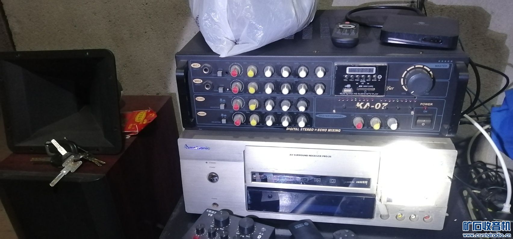

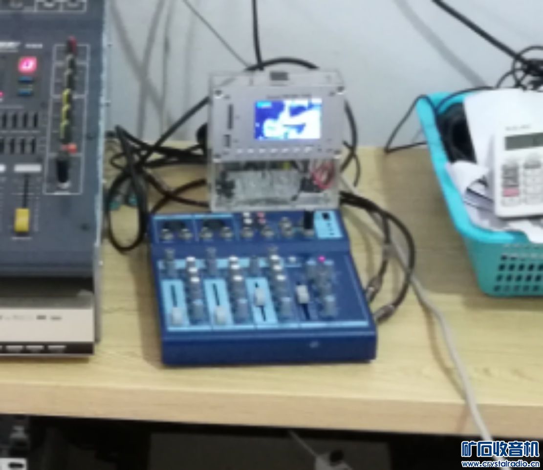

这个板,我改到功放用的,还有一个单独用盒子装的。都是有视频输出的,有一个带屏幕的,有一个要监示器的。这两个板芯片都一样的,好处就是全部格式音乐都能放。有很多音乐格式同样的是放不出来的,他能的出来

我也遇到过,单独测试没噪音,连到功放就有噪音。带数字信号的板子,与功放共电后,数字信号会走最短路径回地,很容易窜去蓝牙输出回路里,自然也就窜去功放输入回路中,最好的办法就是单独供电。

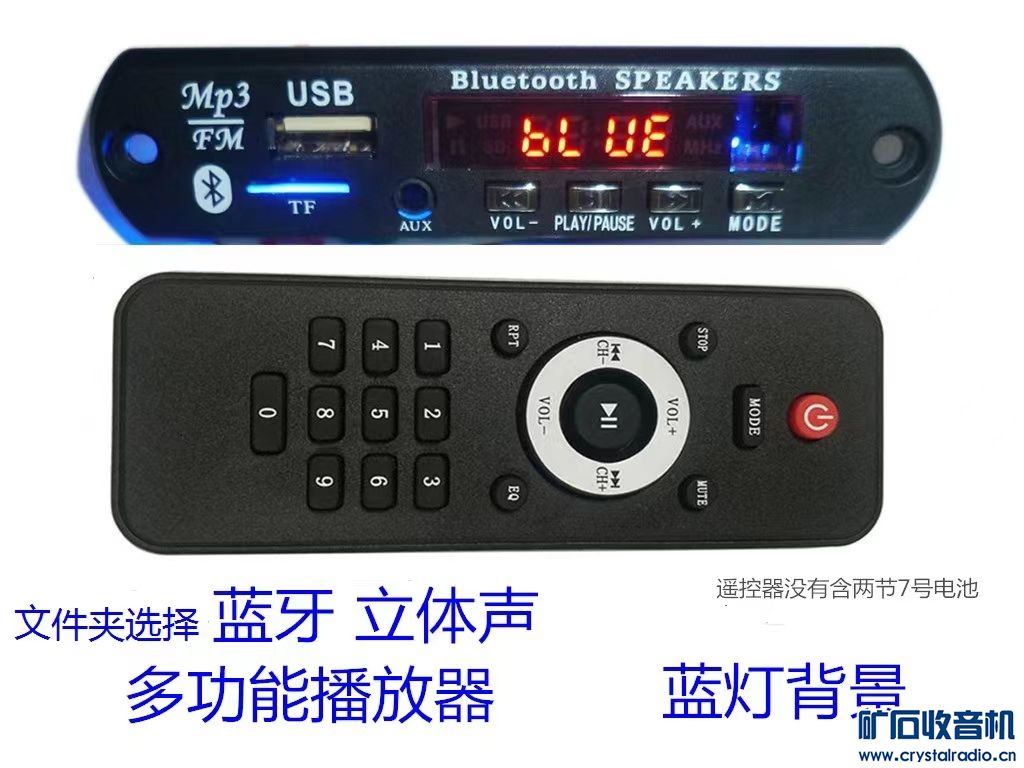

蓝牙,买这类模块,有几张方案
一,有种带收音机,带遥控,带插卡播放的,带遥控,板子上,带按钮,的老产品,可以用手机蓝牙伴侣操作
这种,不带显示屏,电路板上加个电容,用好点的手机充电器供电,基本没有噪音,我用电池供电,一点杂音都没有,但是这种芯片比较老,音质一般,但,手机可以直接操作收音机,使用还是比较方便,便宜
二、购买拆机的蓝牙耳机板改造
马家有各种蓝牙耳机的拆机板,那种双声道的耳机,拆机版,效果很不错,很多大牌的,但是有个问题,就是他们的输出是推动耳机的,需要加运放,改造下,才能接功放输出,改造后,效果非常好
用一节锂电池给蓝牙版供电,用两节锂电池,给运放供电,输出效果非常不错
三、买模块
马家有蓝牙5.0的模块,芯片较新,音质很好,也有模块装成的成品,一百多块把,带铝壳,蓝牙通过小天线,还可以插卡播放,放WAV,APE等音乐,效果很好。就是加个贵了点
如果喜欢折腾的,建议用第二种方案,十几块,配点垃圾,就能出好声
蓝牙条十几块,5532,嘉立创免费打个板,找几个手机换下来的电池,不到二十块,就能搞定,都很省电,不用怎么充电。

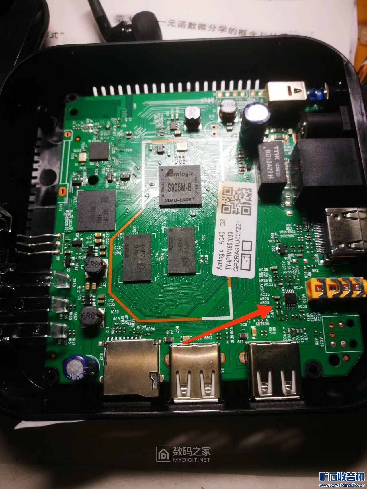

我用的就是这种小功放,开关电源,MP3的小解码板。只要MP3解码板用单独的5伏充电器供电,绝对在音箱10厘米以外听不到一点噪音。
原来一直用蓝牙连接机顶盒使用,后来换机顶盒,用模拟信号使用,开始有噪音,来自机顶盒,把机顶盒主芯片解码以后送给音频放大的信号,从主芯片过电容以后引出来两根线,同时把音频放大芯片输出到端子的电阻断开,从解码芯片过电容以后出来的线,直接接到音频端子。
输入和输出的地线在连接处接机壳,噪音也是一点都没有。这组从解码芯片出来的信号比原来使用蓝牙给功放的信号要好太多。原来的信号需要经过蓝牙发送,蓝牙接收,再解码成模拟信号。这个不需要。
这种改法,机顶盒我改过三个,机顶盒对模拟信号不重视,一般都会有单独的音频放大芯片,比较差劲,而一般的功放,都是高阻输入,微弱的信号对功放来说一样使用。而机顶盒解码芯片基本上有模拟输出,比如常见海思HI3798MV100,MV310,CV200,S905和S912的短暂使用过,那时候用的是光纤,没改过。
很多人看不上电视机顶盒,目前解码4K原盘的HI3798CV200破解机顶盒,主芯片外围功能较多,主要看不同厂家的能否足够支持,通常的千兆网卡,USB3.0,蓝牙,光纤,同轴,HDMI,音视频这些都是芯片的标配。安装海美迪安卓7.0以后不足200元,功能真是强的没话说,虽然比不上海美迪原机功能多,一般常见的功能还是足够的。而同样解码芯片的亿格瑞,海美迪这些好多是三位数。
发表于 2023-3-1 15:17:40 | 显示全部楼层
其他设备的蓝牙传输不知道是否有延迟,但是机顶盒很多是有延迟的,包括电脑USB接口或本身的无线网卡自带蓝牙传输也是有延迟的,当然不是所有的都存在这样的问题。单独听不会觉得有问题,但是如果和视频同步,就可以发现有延迟。
下面是几款机顶盒的模拟输出部分,有些使用了放大芯片,有些只是对地和输出有电容。

 楼主| 发表于 2023-3-2 00:44:41 | 显示全部楼层
现在噪音应该是蓝牙板产生的数字噪音,就是叽叽叽那种声音,像是数字脉冲这种噪音
