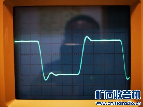

楼主: 刘牛牛
小白初绕推挽牛,应该是成功了

发表于 2022-12-5 15:50:59 | 显示全部楼层
刘牛牛 发表于 2022-12-5 10:23
绕单端牛没必要这么复杂即可做好单端输出牛!
  刘兄,我绕 6V6 的  5K:8R 的单端牛,在测方波的时候,波形前端从 1KHz 开始就出现上翘的现像,5KHz,10KHz , 20KHz 都有(见下图)。麻烦指教在绕制过程中要如何改进才会好些?谢谢了!
   1KHz
   5KHz
   10KHz
   20KHz

发表于 2022-12-5 19:44:20 来自手机 | 显示全部楼层
2018shixinsheng 发表于 2022-12-5 15:50
刘兄,我绕 6V6 的  5K:8R 的单端牛,在测方波的时候,波形前端从 1KHz 开始就出现上翘的现像,5KHz, ...
波形非常好!
我来说一下个人愚见:
你关心的问题:上升过冲。我的理解是振铃,大部分人老鸟应该都认为是分布电容引起的,但经过我绕牛实验,并不是分布电容越小就没有那个振铃,还有一个原因就是:    次级对初级的耦合系数导致的,也就是说导致振铃的原因是分布电容和绕法  两个因素决定的。我曾经也很执着绕牛,到目前为止已经解决了这一问题,所以自认为略懂一二,
其实不要太在乎振铃问题,当然没有振铃更好,但没那么容易做到的,好的输出牛频幅要宽,相移小,最好是没有振铃,最后说一个我对绕牛我认为很关键的一个因素,也就是输出牛好不好声的因素之一:每组次级对初级的耦合系数如果做到一致,每组次级直流电阻一致,如果你悟出了其中奥秘,那么你离绕好牛就不远了
发表于 2022-12-6 10:45:48 | 显示全部楼层
上1秒 发表于 2022-12-5 19:44
波形非常好!
我来说一下个人愚见:
你关心的问题:上升过冲。我的理解是振铃,大部分人老鸟应该都认为 ...
   上1秒 兄,谢谢你的指教,你指出的“次级绕组阻抗尽量接近”,我觉得这个很重要,因为我的牛是 初四夹次三结构。次级外层的每匝长度比内层的每匝长度长了近30% ,阻抗会大30%左右,肯定会给牛的特性带来影响。但为了降低分布电容和漏感,又需要采用夹绕的结构,这种情况就会出现,也是一个矛盾点,而且不好解决。我看到有的帖子说,这种振铃现像 用杜邦的绝缘纸做组间绝缘,而且在窗口允许的情况下层数多一些,可以消除振铃现像,这种方法可以吗?麻烦指教!谢谢!
 楼主| 发表于 2022-12-6 14:00:33 | 显示全部楼层
波形非常好!
我来说一下个人愚见:
前辈您好  我的次级电阻 两臂的值都做到了对称   或者说98的对称吧   因为我用表测了是0.5ou的  两臂都一样!另外两个牛的次级初级阻值都是一样的 。
发表于 2022-12-6 16:25:26 | 显示全部楼层
波形非常好!
我来说一下个人愚见:
   上一秒 兄,根据你给的思路,我三个次级绕组经过阻抗计算后,用不同的线径来绕制,可达到同样匝数阻抗大致一样,我用这个方法再绕一对试试。谢谢你的指教!
