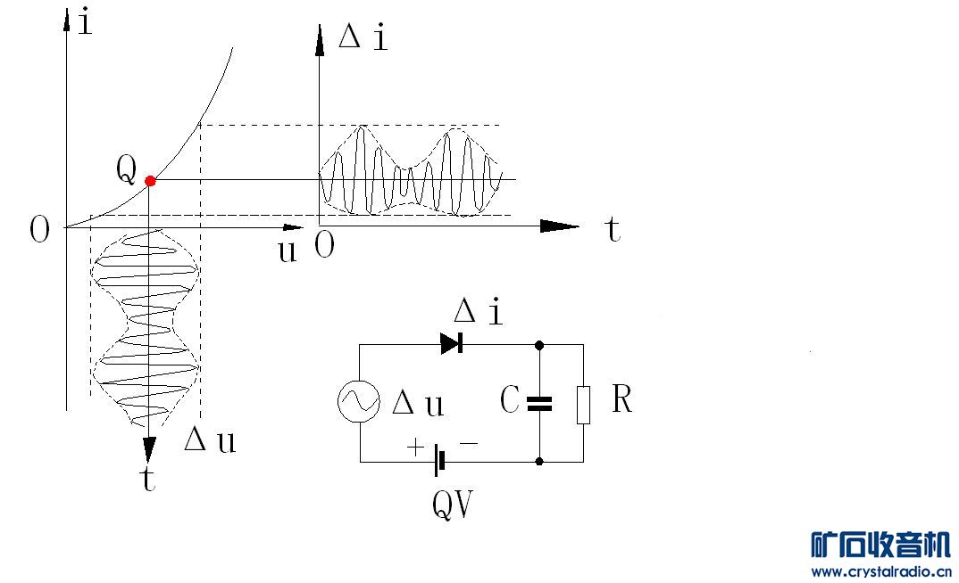

2、小信号检波
      何为小信号检波,本人认为是把其中一个包络线被压缩的检波,小信号检波条件给二极管加一定的偏流。无输入信号时,负载电阻上具有一定的偏压。
小信号检波时物理模型见下图:
     小信号检波技术指标
     输出电压增量 U0= 1/2×b2×U2×R
     从上式中看出,输出电压与输入电压的平方成正比。
     输入电压为等幅波时,小信号的电压传输系数Kd=0.5×b2×Uim×R
     输入电压为调幅波时,小信号的电压传输系数Kd=×b2×Uim×R
     从上式中可看出,小信号的传输系数Kd不是固定的,跟输入电压Uim成正比。
     失真系数Kf=1/4×Ma
     可看出调制系数ma越大,失真越大。
     小信号检波效率低,失真大。

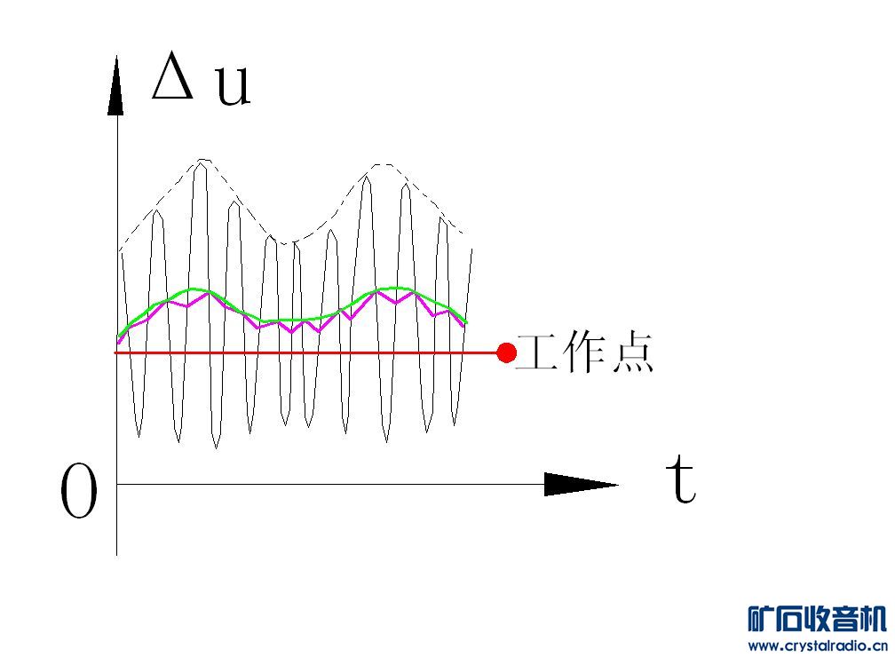

     小信号的带有RC滤波电路的物理模型我没有找到,自我认为小信号检波既然是全程导通,所以输入电压会始终比滤波输出电压高,所以,检波二极管不但要给电容充电,还能使电容放电,所以放电电阻不只是负载电阻。下图为猜测物理模型。
      根据大信号检波和小信号的电压传输系数的公式可看出:要想提高电压传输系数的有效途径是提高负载电阻,首先要把交流负载电阻提上来,这样才能在提高直流负载电阻时,才能不会导致负峰切割失真。负载电阻提高后,减轻了中放的功率输出,可以提高检波前面中周次级的匝数来提高检波输入电压,来进一步增大小信号的电压传输系数。

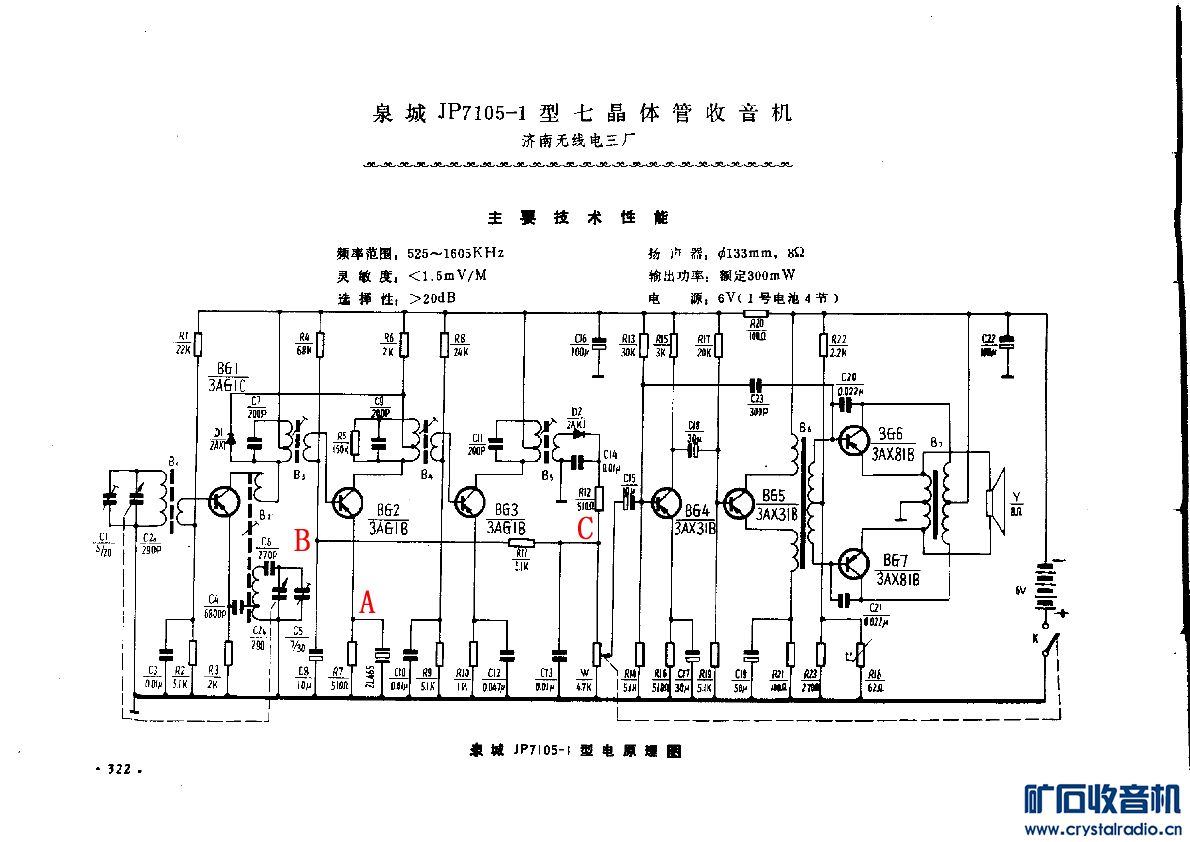

3、对一款实际检波电路的认识与理解
       实际电路中的既有小信号检波又有大信号检波的混合检波

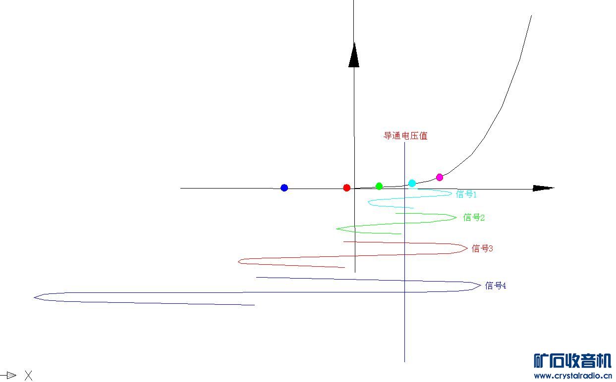

      所谓混合检波是既有小信号检波又有大信号检波,实际上“死区”不死,所以,只要给二极管加上正偏压,二极管就会产生偏流,直流负载电阻上对地电压就不会是0,随着检波输入电压增大,输出电压U0就会逐渐变大,会使二极管由正偏变为反偏,当二极管由正偏变为反偏时,检波就由小信号检波变为大信号检波。
      在实际应用电路中,为了配合AGC,通常把二极管正向直流接地,反向对二极管和直流负载电阻加上负偏压,对于二极管来讲相当于加正偏。
分析一下下图实际电路:

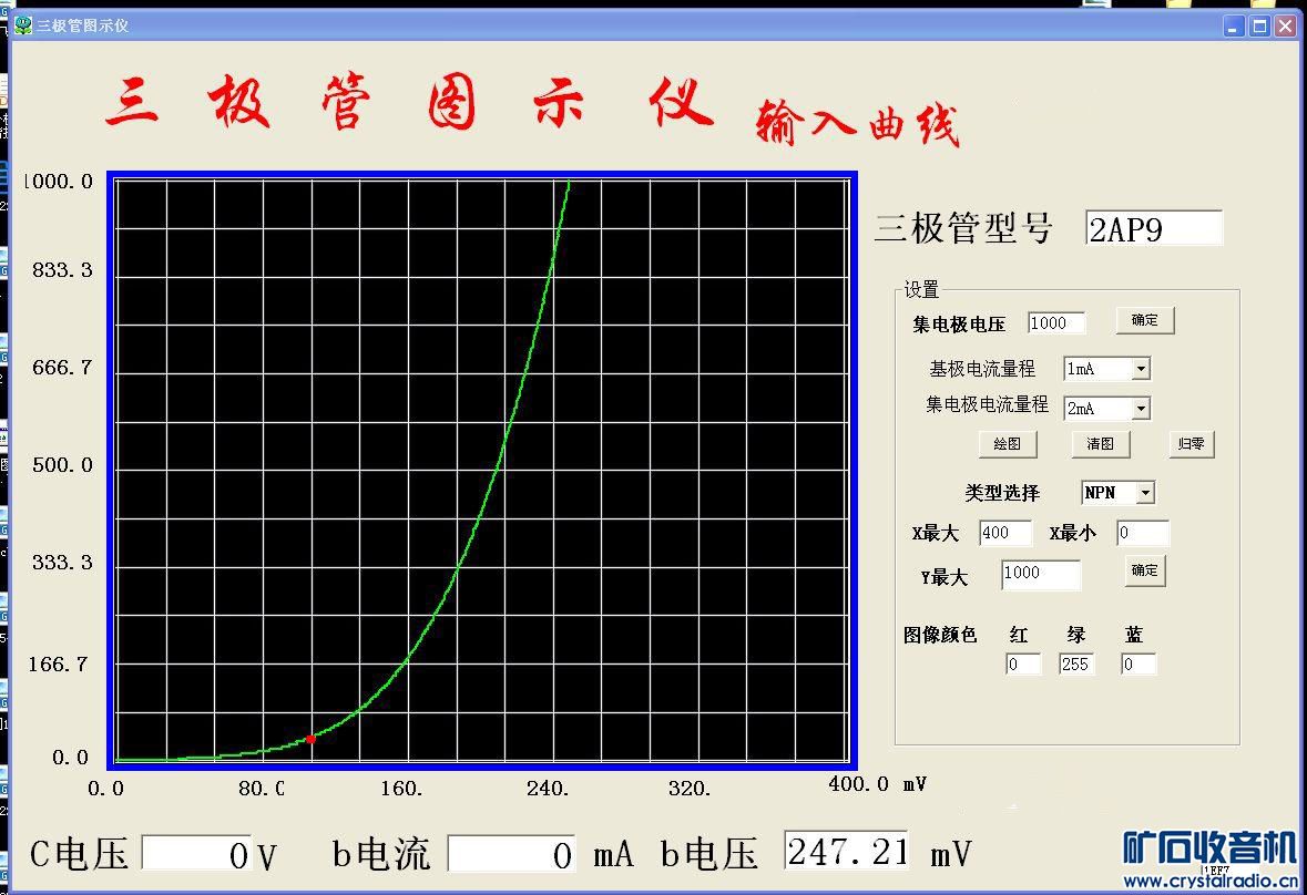

     假如调整一中放BG2静态电流0.5毫安,则A点对地电压等于0.5mA×5.1kΩ=-0.255伏,B点电压约0.255+0.2=-0.45伏,C点电压估算,检波负载电阻4.7k和二极管正向导通并联,所以通过5.1k的电流等于通过二极管的电流加通过4.7k的电流。估算5.1k电阻两端电压-0.34伏,0.34/5.1k=67微安,通过4,7k的电流0.11伏/4.7k=23微安,67-23=44微安,估算通过二极管的电流为44微安,夹在二极管两端的电压0.11伏,能否得到44微安的电流,实际测量一只2AP9,还真差不多。
        检波二极管的偏压工作点电压(C点电压)会随检波输出电压由负电压逐渐变成正电压。对于二极管的偏压来讲,会由正偏压逐渐变成负偏压。随着输入信号的增大,导通角在逐渐的变小。
