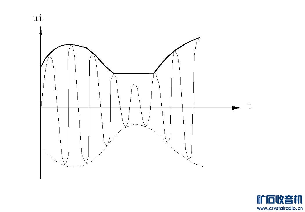

一、二极管检波的实质是什么?为什么要检波?
      音频信号的信息传递是调制在高频信号上,调幅波的音频信号是通过高频信号的幅值(峰值)变化来传递的。高频信号的峰值变化就等于音频信号的变化,电台发射的信号、经过中频调谐回路输出的调制信号的正负峰值对“地”的幅值变化是对称的,所以载波信号包含着正负对“地”对称的两个音频信号,通过简单的低通滤波器无法从中频信号中滤出音频信号。
检波的作用是将上下对称的包络线的其中一个切除(大信号检波),或者将其中的一个包络线压缩(小信号检波),采用低通滤波器就能滤出音频信号。二极管的单向导电性或正向导通的非线性,就具有此功能。正向导通的非线性可以将其中的一个包络线压缩。
下图为小信号检波示意图,将下包络线压缩
     下图为小信号检波,由于上下两个包络线的幅值不同,可以通过低通滤波器滤除音频信号。

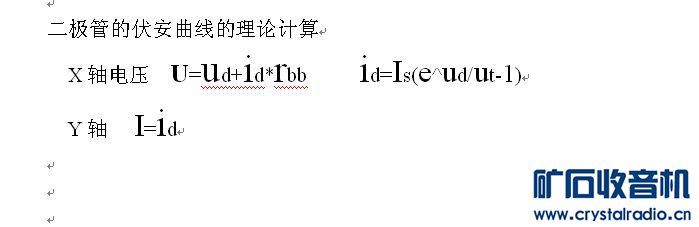

二、对检波二极管的幅频特性的学习与理解
      1、二极管定量分析计算公式

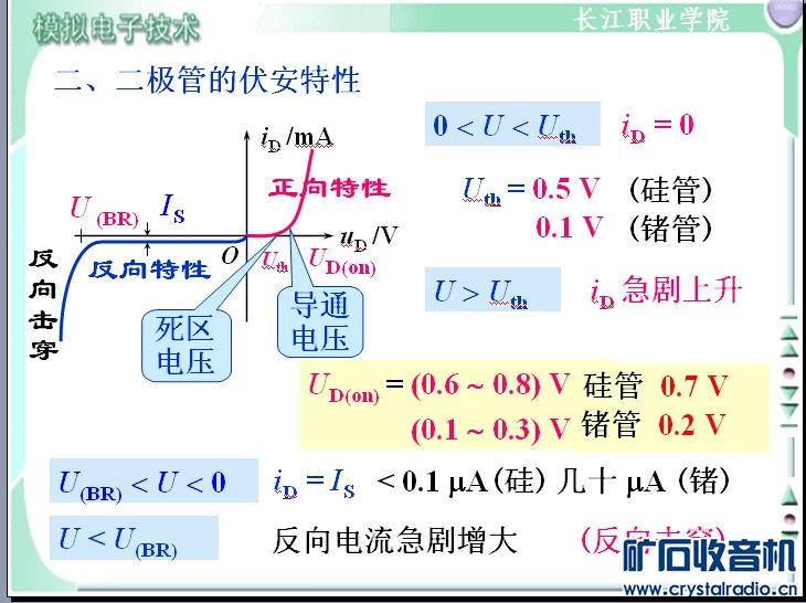

2、二极管定性的物理模型。
   模型之一: 死区和导通电压
  死区:锗管Utb=0.1
         硅管 Utb=0.5
   导通电压   锗管        UD=0.2 或(0.1-0.3)
              硅管   UD=0.7或(0.6-0.8)
个人进一步理解:此物理模型应该是整流模型,输出电流较大,不适合于小信号检波模型。

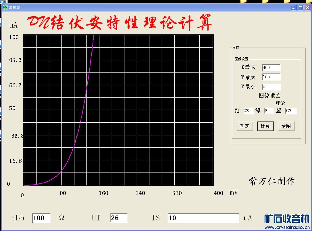

根据二极管输入曲线计算公式计算结果,“死区”不绝对,所谓“死区”和“导通电压”是相对与纵坐标的电流范围而言的,不同的电流范围,对应着不同的“死区”和“导通电压”。
例如,根据二极管的伏安特性的计算方程计算,选取纵坐标的电流0—10uA,0—100uA,0—1000uA,Rbb选取100欧姆,Is选取10uA,见下图:
从三幅图中可看出:
1、 0—10uA的死区电压Utb=0,导通电压Ud约5毫伏
2、 0—100uA的死区电压Utb=30mV,导通电压Ud约50毫伏
3、 0—1000uA的死区电压Utb=80mV,导通电压Ud约120毫伏

补充一下:当UD远远大于UT(0.026V,室温下)时,e指数后面的1可以省略,这时曲线近似呈e指数增长。

楼主说的非常好!物理模型的建立,都是根据外在条件的设定为前提的。比如说一只硅PN结的死区电压为0.5V时,是根据流过PN结的电流等于或小于微安量级来说的。实际上,即使是硅PN结的正向电压为零,仍然有电流流过PN结,只不过正向通过PN结的电流与反向通过PN结的电流是平衡的。
发表于 2022-11-28 11:12:56 | 显示全部楼层
硅PN结的死区电压为0.5V,这个结论在通常应用时,是完全正确的。在硅PN结作为整流器件时,这个结论可以说完全没有误差。

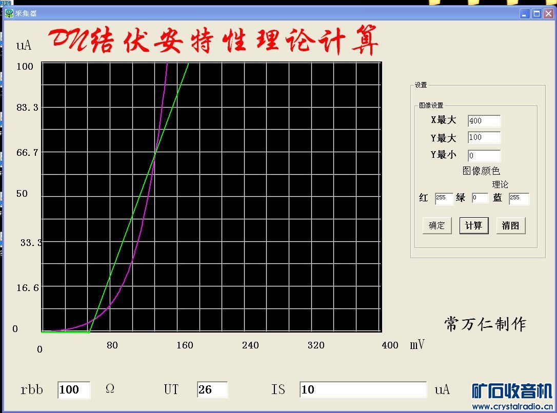

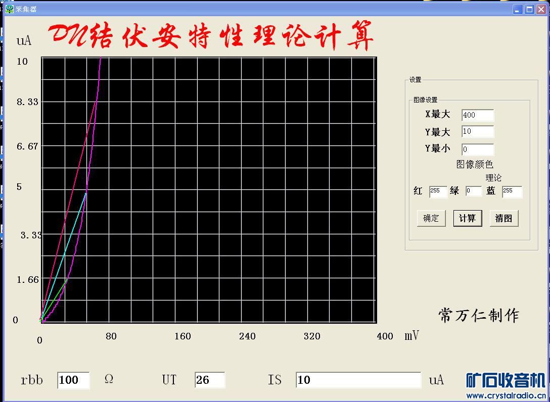

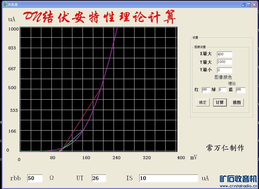

    模型之二:将其幅频特性简化后的三个模型
三个模型中,二极管的折线近似模型最接近实际,以UD为折点。
进一步理解,如何选取折线?
选法之一见下图:
选法之二:

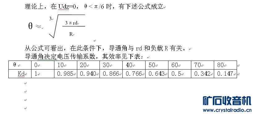

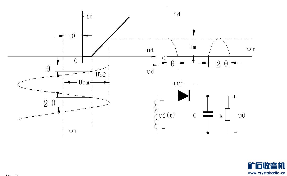

(1)物理模型
大信号检波的物理模型:
输出电压U0=Udm×cosθ-Udz,为了使输出电压更大一些,可以加正偏压等于死去电压Udz,对交流来讲,实现Udz=0,物理模型见下图:
(2)技术指标:
①电压传输系数  Kd=cosθ
②输入阻抗Ri≈R/2,输入阻抗约等于负载电阻的一半。

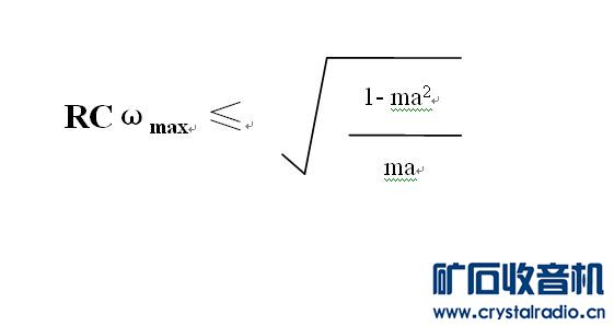

B惰性失真:
  低通滤波器RC的时间常数过大,可产生惰性失真,由于放电过慢,会把载波的负半周的一部分切割掉一部分,见下图物理模型。
消除惰性失真的计算公式:
式中ωmax是音频最大角频率,ma是载波调制系数,通常为0.3,R选取越大,则C需要选取越小。

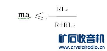

   当交流负载过小于直流负载时,容易产生负峰切割失真,见下图物理模型
检波的负载直流负载R和交流负载RL,不产生负峰切割需满足下列条件
从上式中可算出:当调制系数等于0.3时,满足 RL:R>3:7,不出现负峰切割。

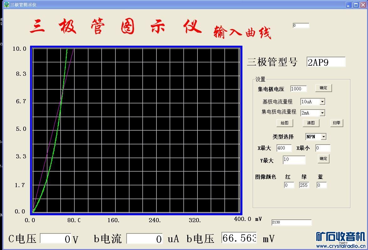

从物理模型看,所需电压值没有一个定值,只是随着输入电压的减小,电压传输系数越来越小,当“死区”电压为零时,即使输入电压很小,也可认为大信号检波。不过输入电压越小,rd越大,导通角θ就越大,电压传输系数Kd就越小。当rd=R时,Kd=0,已无电压输出。为了增大电压传输系数,可以增大负载电阻R,所以有些高阻探头负载电阻的选取几百千欧姆,甚至1兆欧姆,由于负载电阻很大,对于锗检波管的死区可以认为是零,完全可以不加偏置电压,可以检波出几毫伏的输入电压
    下图是对一只2AP9的实际测量,当输出电流选取0—10微安时,死区电压基本为零。rd的平均值80mV/10uA=8KΩ,若负载电阻选取200 KΩ,电压传输系数还是很高的。理论计算是把反向饱和电流认为等于0,实际不等于零,所以高阻检波探头,需要反向饱和电流小于锗检波二极管
