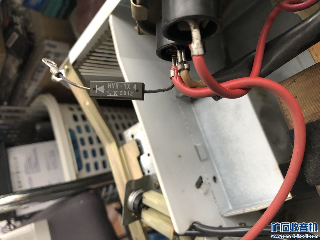

请各位师傅给看看美的微波炉如何维修
 楼主| 发表于 2022-11-27 11:25:53 | 显示全部楼层
一念思量 发表于 2022-11-27 10:56
用表的10K档量一下,一边有阻值,直通就坏了,不通也是坏了。
不通
发表于 2022-11-27 17:53:50 | 显示全部楼层
甲A188 发表于 2022-11-27 10:42
这个高压二极管阻值28M是损坏了吗?型号是2CL35
不一定。我用63型表10k档测过代换HVR-1X的CL01-12高压二级管阻值,正反相均为无穷大。
如果您这个二级管正反相阻值都为28M,可能是坏了。
发表于 2022-11-27 18:32:35 | 显示全部楼层
更换了看看,微波炉不复杂
 楼主| 发表于 2022-11-27 19:36:02 | 显示全部楼层
如果您这个二级 ...
我没有机械表,用数字表测量的,用最大的档位测量的,反向无穷大,正向28M、能用机械摇表测量二极管好坏吗?
发表于 2022-11-27 20:34:53 | 显示全部楼层
甲A188 发表于 2022-11-27 19:36
我没有机械表,用数字表测量的,用最大的档位测量的,反向无穷大,正向28M、能用机械摇表测量二极管好坏 ...
没用过机械摇表......
我的数字表最大挡位20M,测高压二极管正反阻值均无穷大。
发表于 2022-11-27 21:20:08 | 显示全部楼层
高压二极管正反阻值均无穷大不一定是坏的。
发表于 2022-11-27 21:33:45 | 显示全部楼层
前几天修了一台,也是不加热,电容坏了。有电容表就测一下,没有就直接换,几元钱。
 楼主| 发表于 2022-11-27 21:38:49 | 显示全部楼层
发表于 2022-11-27 22:20:50 | 显示全部楼层
微波炉就那几个原件,比起电磁炉还是比较好修的。
发表于 2022-11-27 23:00:05 | 显示全部楼层
我就只修过俩微波炉,一个是高压电熔爆了,网上买一个来换了就好了。一个也是不加热,查出是磁控管灯丝脚与外壳短路,也是照型号买来换了就行了。还没遇见过高压二极管击穿或开路的。
发表于 2022-11-28 08:45:59 | 显示全部楼层
有点好耍 发表于 2022-11-27 23:00
我就只修过俩微波炉,一个是高压电熔爆了,网上买一个来换了就好了。一个也是不加热,查出是磁控管灯丝脚与 ...
这个高压管击穿,记得故障现象是:运转噪音增大、不加热。
 楼主| 发表于 2022-11-28 09:58:49 | 显示全部楼层
用数字万用表如何判断磁控管损坏?
发表于 2022-11-28 17:18:33 | 显示全部楼层
磁控管一般坏的少,不加热有可能是高压电容坏了,我之前修过一个,换完就好了。
发表于 2022-11-28 18:31:47 | 显示全部楼层
磁控管灯丝与外壳短路的多。近年生产的微波炉磁控管坏的比较少,早年的有老化的现象,表现也是不加热或加热慢。
发表于 2022-11-28 18:37:17 | 显示全部楼层
甲A188 发表于 2022-11-28 09:58
用数字万用表如何判断磁控管损坏?
如果数字表有200兆欧档的就可以分出好坏,正向有几十兆的阻值,反向无穷大。一般的高压二极管20兆欧档的测不出来。如果有指针表,有的高压管用10K档可测出正向电阻。
