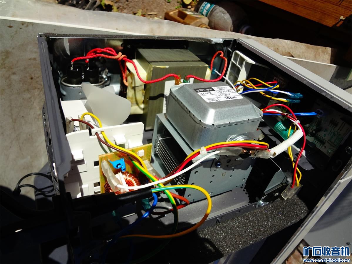

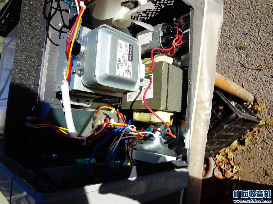

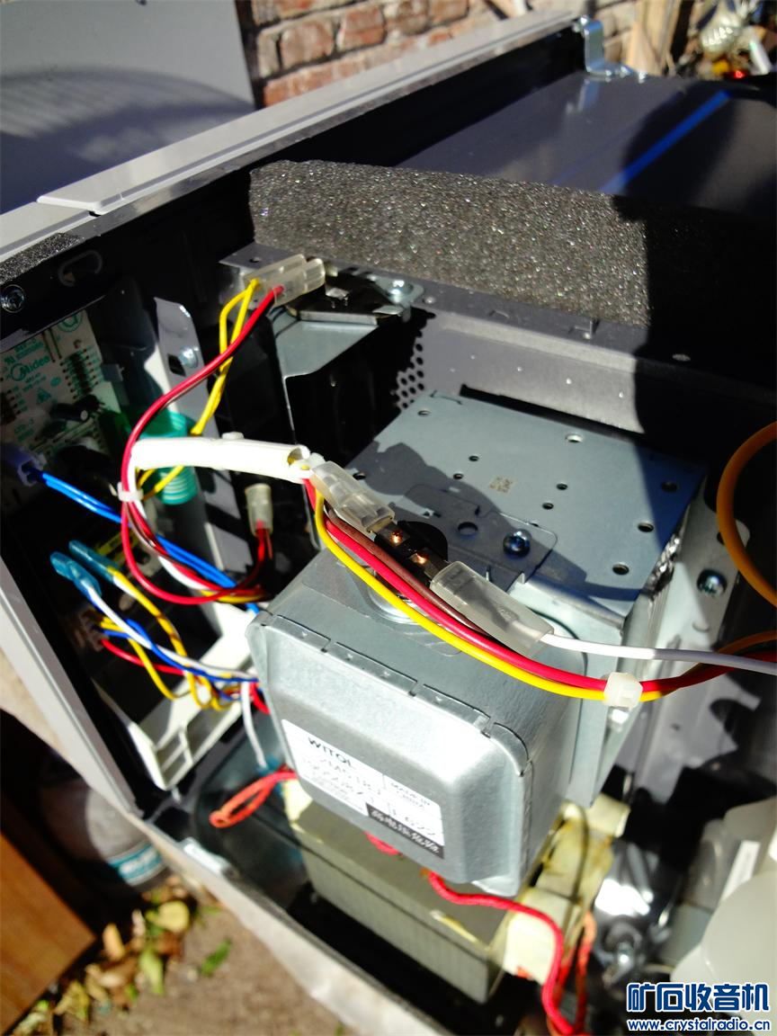

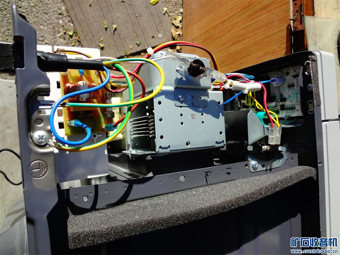

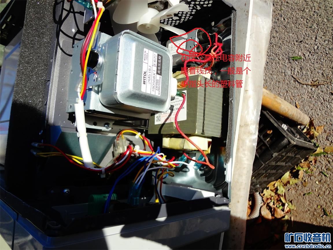

这是新款的2019年5月生产的、通电正常,有工作时的呜呜噪音就是不加热,有的说是高压保险烧了,那里是高压保险?,请师傅们给详细看看,如何维修、
                   DSC08149_看图王.jpg DSC08155_看图王.jpg DSC08157_看图王.jpg DSC08159_看图王.jpg DSC08165_看图王.jpg DSC08179_看图王.jpg
发表于 2022-11-26 12:36:22 | 显示全部楼层
换那个二极管,找一下,一端接处壳的。保险在一个长塑料壳里。

有部分机型没有高压保险
发表于 2022-11-26 13:18:40 | 显示全部楼层
如果感觉噪音明显比原先大,磁控管和二极管坏的概率大。可以用表量一下。
发表于 2022-11-26 13:38:12 | 显示全部楼层
高压二极管坏的少,常见的是磁控管和高压电容坏,磁控管可以测量灯丝对它的外壳电阻是否无穷大

发表于 2022-11-26 18:10:29 | 显示全部楼层
高压电容器上只插一条线的一端,通常连接一只高压保险管到大变压器,有的机子没有这个保险管。美的很多微波炉的高压保险管直接插在大变压器上。

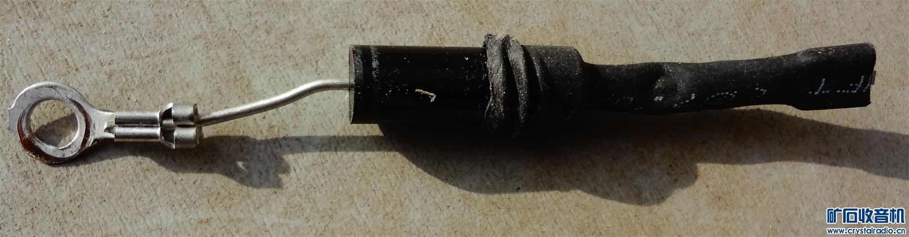

用表的10K档量一下,一边有阻值,直通就坏了,不通也是坏了。
