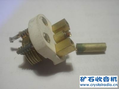

FM矿机安装工艺
 楼主| 发表于 2011-8-6 10:11:47 | 显示全部楼层
FM矿机可变从88至108MHZ就占这点位置,如转动可变不起作用便失败!

 楼主| 发表于 2011-8-7 11:14:14 | 显示全部楼层
