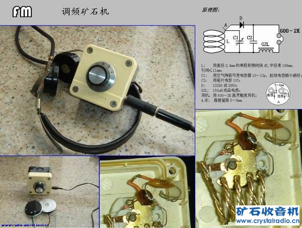

FM矿机安装工艺
发表于 2011-8-5 11:30:56 | 显示全部楼层 |阅读模式

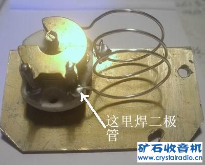

线圈引线以最短和可变连接,使用60W以上烙铁。

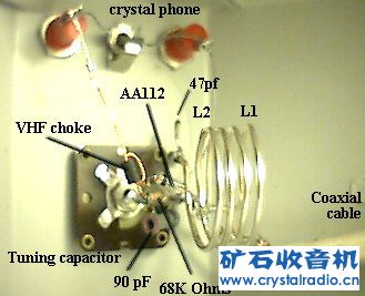

 楼主| 发表于 2011-8-5 11:33:42 | 显示全部楼层
这是麦老师文章的。
 楼主| 发表于 2011-8-5 11:36:41 | 显示全部楼层
这是dalapi的。
发表于 2011-8-5 11:49:36 | 显示全部楼层
群英荟萃呀。
梁老大,用的是铝板作面板吗?
美观呀,对线圈的震荡有影响吗?
发表于 2011-8-5 11:54:11 | 显示全部楼层
麦老大的扼流圈用的简洁,只是一个磁管,两到三圈吧。
同轴电缆引入信号。
不知其中68K电阻有何作用?

 楼主| 发表于 2011-8-5 14:20:34 | 显示全部楼层
回复 4# 锡钛镀锌
    双面镀银复铜板,旧仪器板拆下的。

发表于 2011-8-5 16:11:31 | 显示全部楼层
我先前用节能灯里的磁环绕5圈好象是35微享的样子,捡了两个,正好用网线各绕5圈做扼流圈
发表于 2011-8-5 16:13:36 | 显示全部楼层
后来为了省事,干脆用开关电源的滤波磁线圈焊上了效果差不多,电感量偏大,测完忘记了,估计100多微享,单个量
