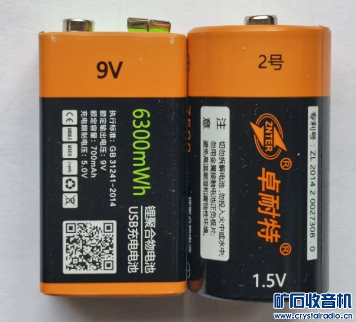

2号恒压锂电池 & MF47万用表

总想“看看”电池内阻,本想用N只普通1.5V干电池并联来着,突然发现有这种“稳压”(我不确定是不是稳压)的锂电池。

感谢楼主分享,这两种充电电池看着漂亮,价格也很“美丽”,但从9V电池标注的容量上很不严谨,又逃不出是小作坊出品,或山寨货。
上面标了个大大的6300mAH,而下面又标了额定容量700mAH,我信谁?当然容量够用就算了。
那还有别的买20多元一个也是很香的,感觉楼主买贵了。

wzqwxx 发表于 2022-11-23 09:34
感谢楼主分享,这两种充电电池看着漂亮,价格也很“美丽”,但从9V电池标注的容量上很不严谨,又逃不出是小 ...
不是小作坊,它标了两种单位,mWh和mAh,都是可以的,但严重有打马虎眼的嫌疑
人家标注的是6300mWh,在这种9V电池壳中放一个700mAh的锂电还是有可能的。
6300mWh,换算成3.6V锂电池应该是1750mAh。

不是小作坊,它标了两种单位,mWh和mAh,都是可以的,但严重有打马虎眼的嫌疑 。
我靠,真是的单位不同,我老眼昏花了
现在厂家“太坏了”
差点上当了

现在厂家“太坏了”
你看,厂家的策略成功了
