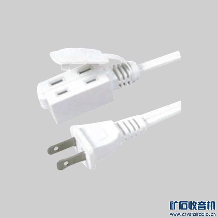

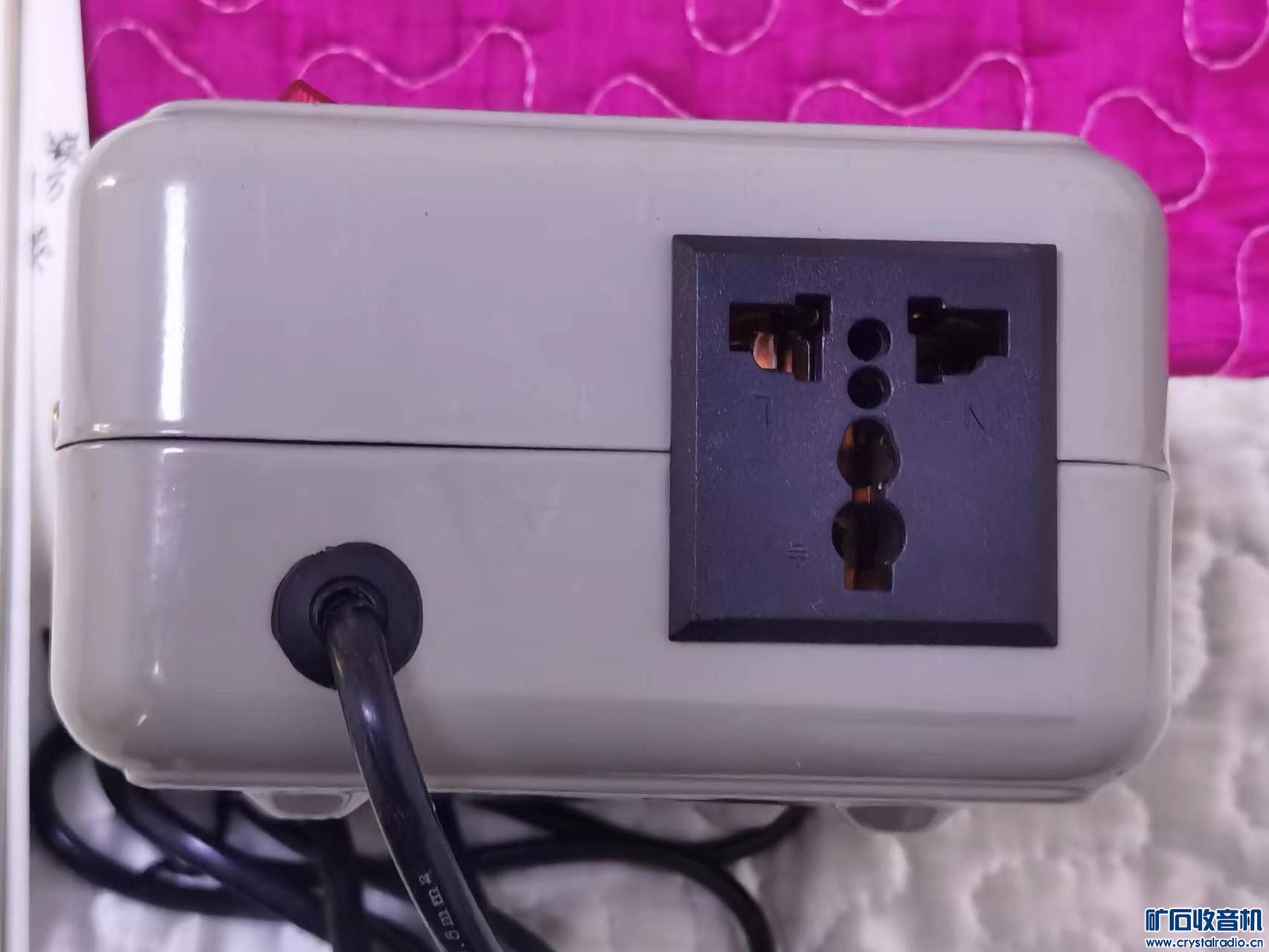

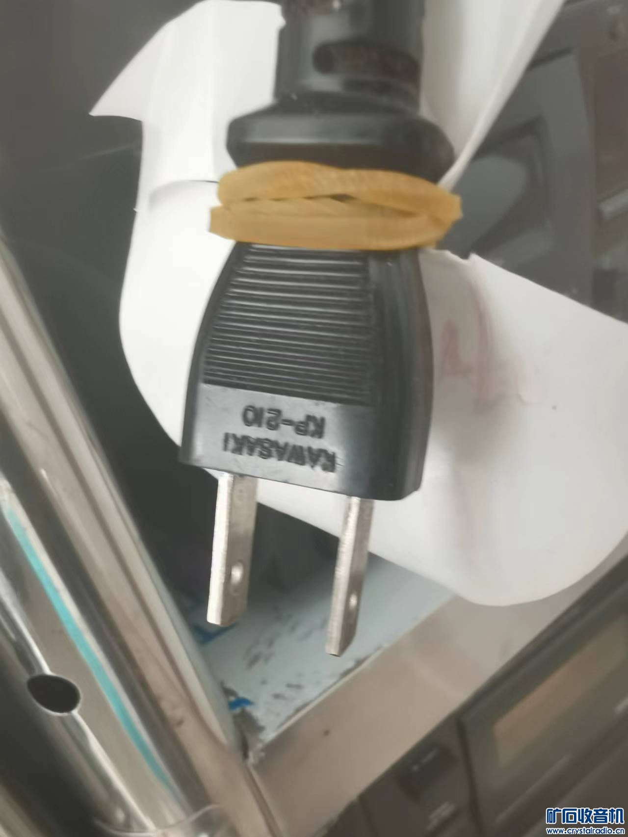

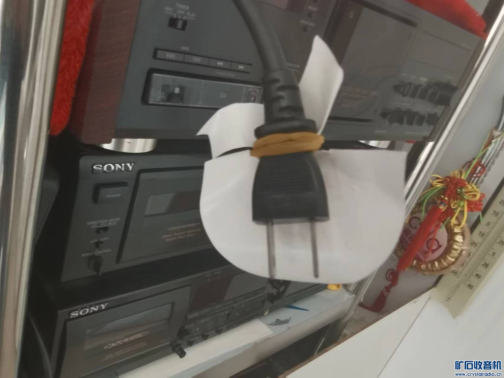

用什么方法。让110V机器插头,不能插进220V插座里
 楼主| 发表于 2022-11-21 10:28:50 | 显示全部楼层
110V只是个二插头的

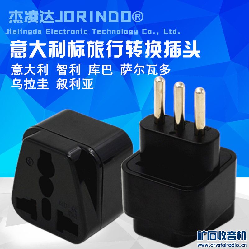

意大利的插头可以借鉴
 楼主| 发表于 2022-11-21 15:02:21 | 显示全部楼层
买了两个瑞士变换头 4元  一个
用胶粘在插头一辈子上不会插错了。

只要思想不滑坡,办法总比困难多,最简单的办法就是加一个自耦变压器,一劳永逸

发表于 2022-11-22 19:04:05 | 显示全部楼层
110V是你专用的,就得要有110V电源,就得有插座,买一对不是普通电源的插头插座不就行了?比如航空公母插座。

发表于 2022-11-22 22:16:03 | 显示全部楼层
jjgg126 发表于 2022-11-22 17:05
机器里放不下。只能改插头了。

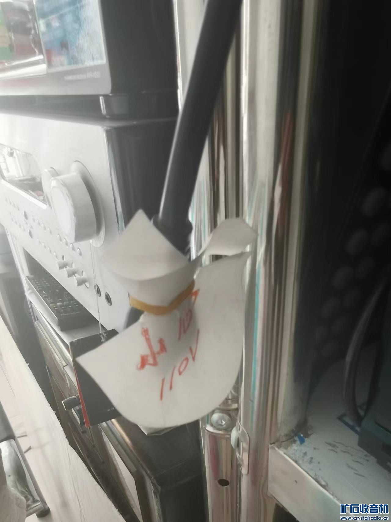

可以外置然后和插头捆绑好,外露的只有220V插头,这样就不会有误插了

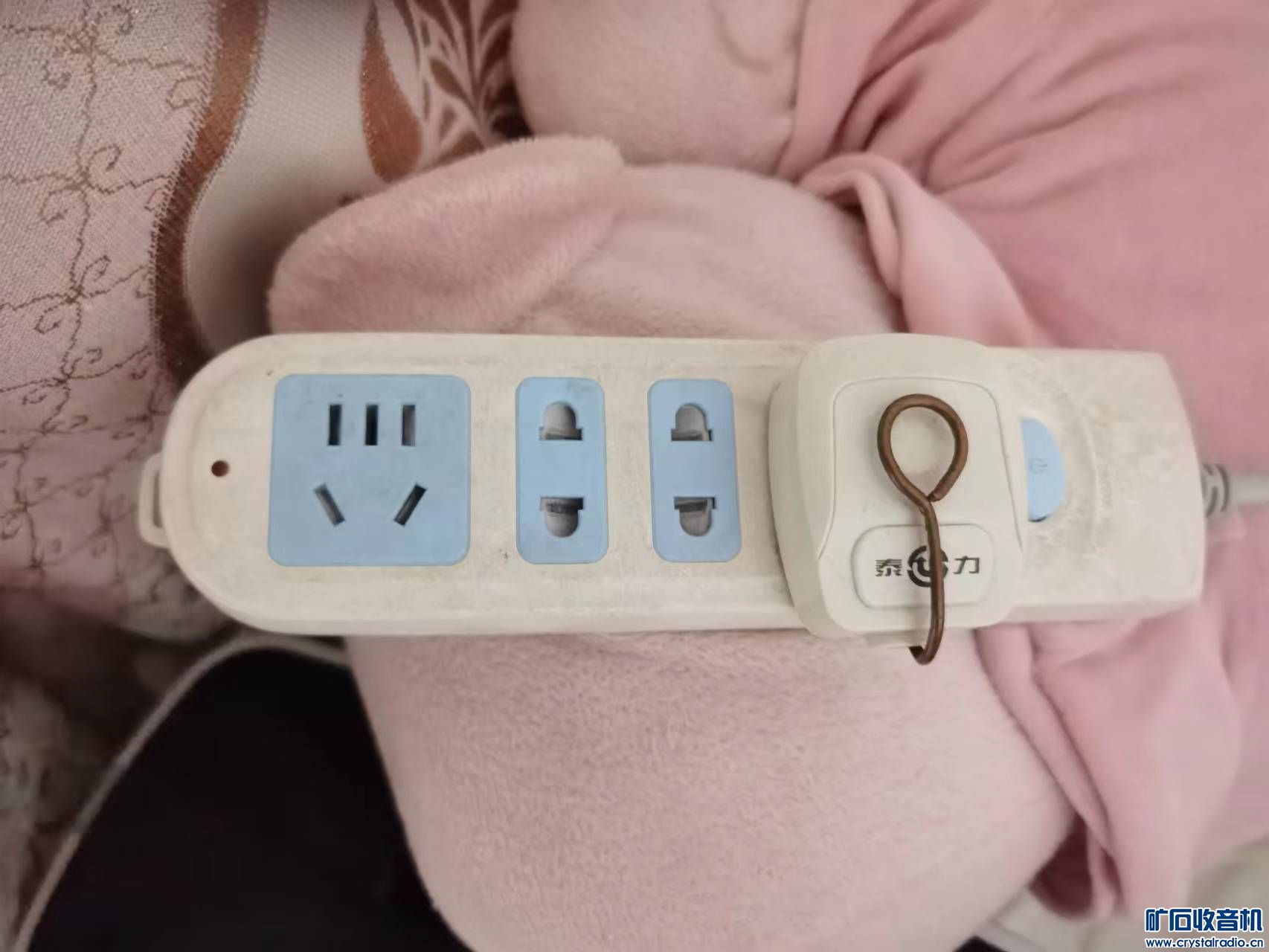

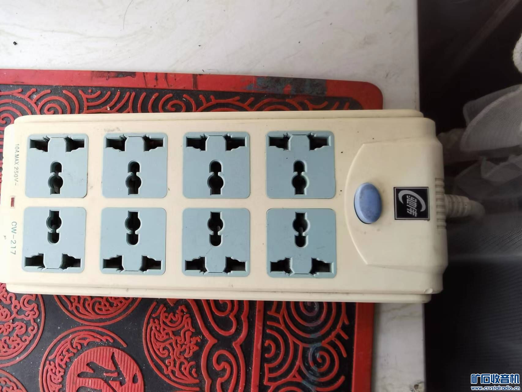

目地关键是二头插不能插进下面通用220V插座里
让二头插只能插在110V的插座里
