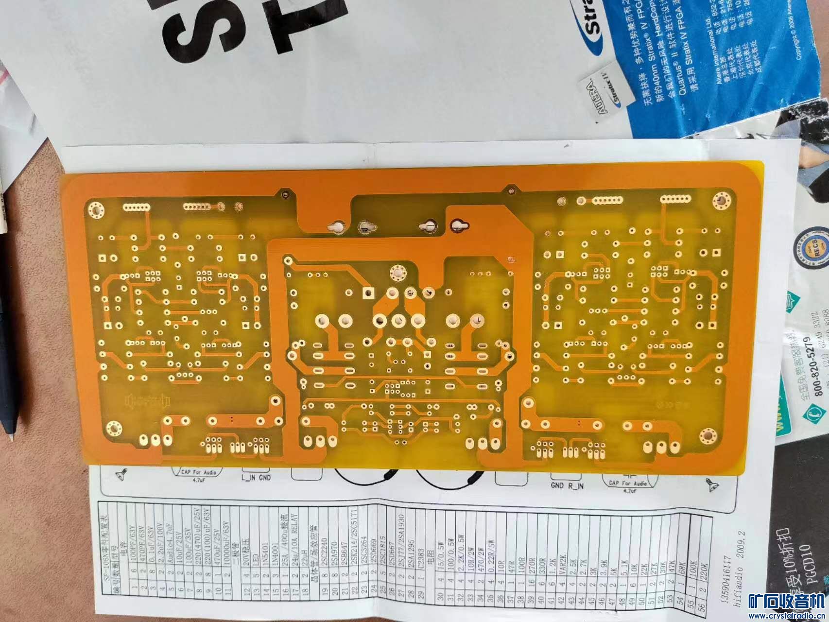

补一张辅助供电并联稳压电源电路图,我特别喜欢这个版本,可惜早就买不到PCB了
Q1,2,3,4,6,7,8,9差分对管。现在用运放更容易做。电路就是恒流源加并联稳压,你说辅助供电啥意思?没明白!
 楼主| 发表于 2022-11-22 09:37:30 | 显示全部楼层
业余中的业余,不会自己画板子
 楼主| 发表于 2022-11-22 09:39:30 | 显示全部楼层
美人鱼999 发表于 2022-11-21 11:49
Q1,2,3,4,6,7,8,9差分对管。现在用运放更容易做。电路就是恒流源加并联稳压,你说辅助供电啥意思?没 ...
给稳压大板上431基准和运放供电,正负12V

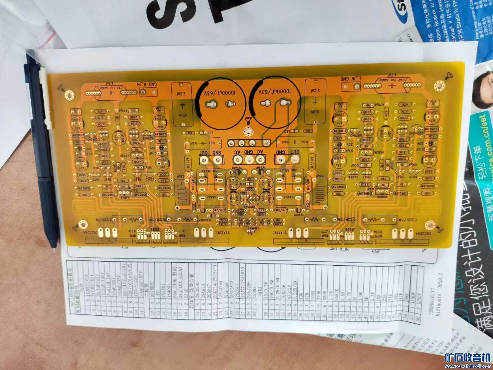

搞这么复杂的并联稳压,只为给运放和431 供电!!!!!!估计玩HIFI的,否则,还不如做2个电源。
  哈哈,早些年乱七八槽的买了不少,后面没时间玩,卖了一部分。现在剩下的基本都放地下室吃灰,先放着吧,等到退休了再拿出来玩吧。
  HIFI板还有一块,主要原件都有,就是不敢折腾,要花很多银子的,一个机箱就得大几百。
