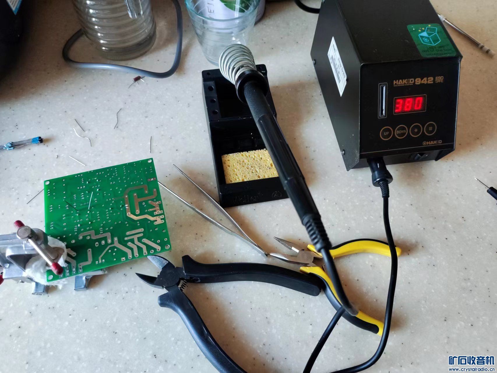

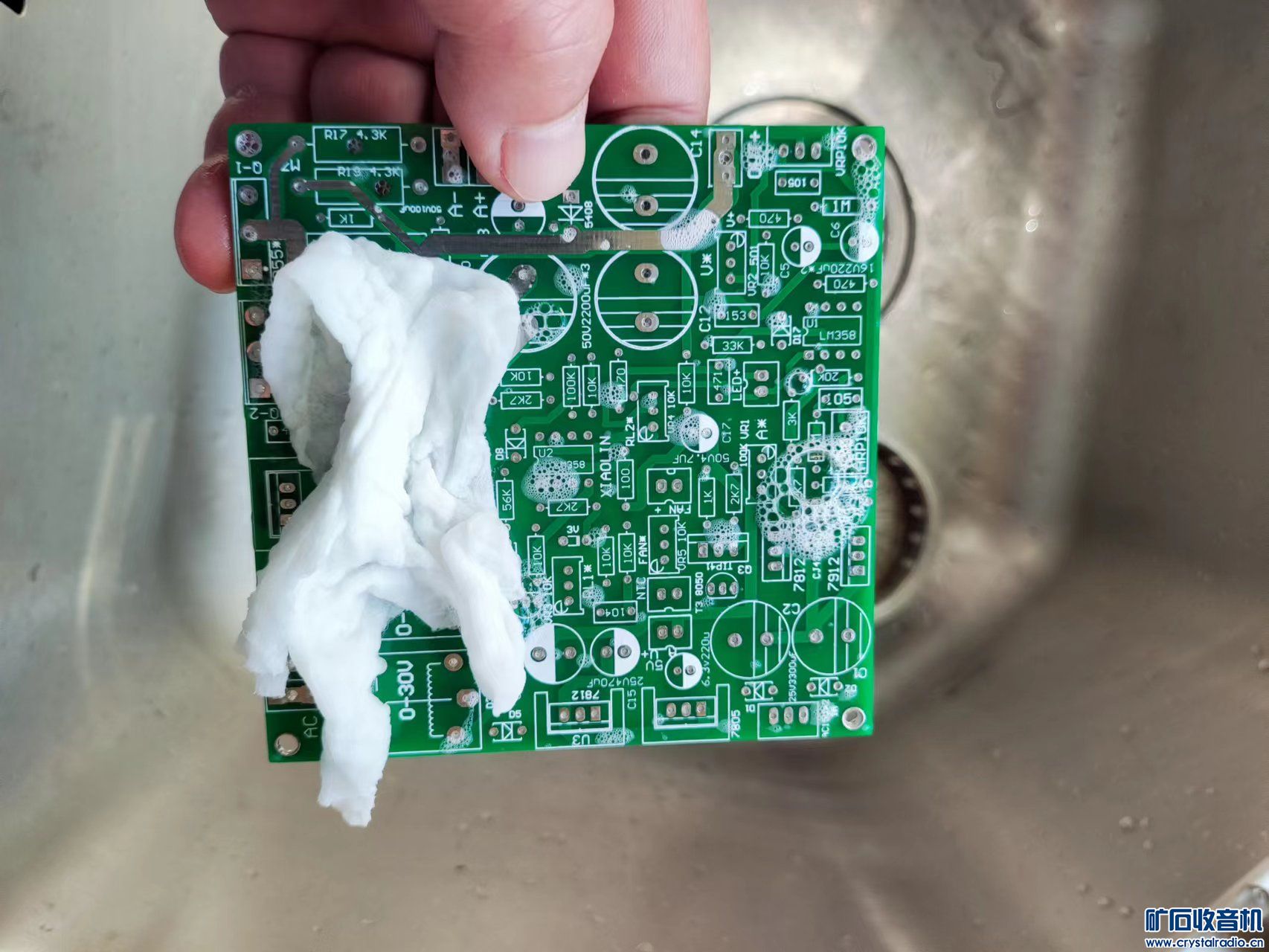

  可调稳压电源输出参数30V5A,辅助电源采用外接并联稳压电源供电,整体用料还是比较豪华,基本全进口元器件。
洗洗更健康
洗洗更健康
开工
开工
先焊接个子矮的元器件
先焊接个子矮的元器件
其次焊接个子大的元器件
其次焊接个子大的元器件

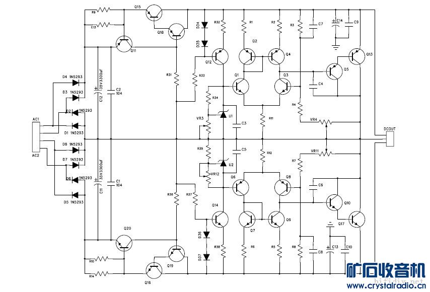

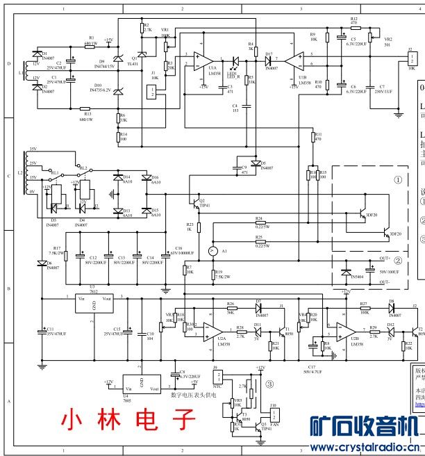

发表于 2022-11-18 10:33:18 | 显示全部楼层
电路图发个看看
 楼主| 发表于 2022-11-18 10:38:11 | 显示全部楼层
电路图得明天了,今天不让发图了
发表于 2022-11-18 10:42:33 | 显示全部楼层
小林电子里有电路图。
发表于 2022-11-18 11:43:46 | 显示全部楼层
可调稳压电源电路图 ,谢谢
 楼主| 发表于 2022-11-18 12:20:19 | 显示全部楼层
4楼 尚书郎 发的就是电路图,只不过那是原版,现在商家做了部分改动。
发表于 2022-11-18 13:58:02 | 显示全部楼层
我这几天也在看这套件,就是多组电压输出变压器不好搞。
发表于 2022-11-18 15:39:00 | 显示全部楼层
看起来挺复杂,用317扩流不好吗?
发表于 2022-11-18 16:13:28 | 显示全部楼层
一个稳压电源用料挺猛啊,在调整端输入音频可以当功放了
 楼主| 发表于 2022-11-18 17:36:56 | 显示全部楼层
确实,要是细说起来买原件要花不少银子。
 楼主| 发表于 2022-11-18 17:42:05 | 显示全部楼层
傲世飞鱼 发表于 2022-11-18 15:39
看起来挺复杂,用317扩流不好吗?
输出纹波不一样吧,TL431加运放精度还可以吧

补一张辅助供电并联稳压电源电路图,我特别喜欢这个版本,可惜早就买不到PCB了
发表于 2022-11-21 10:50:59 | 显示全部楼层
自己画就可以了
