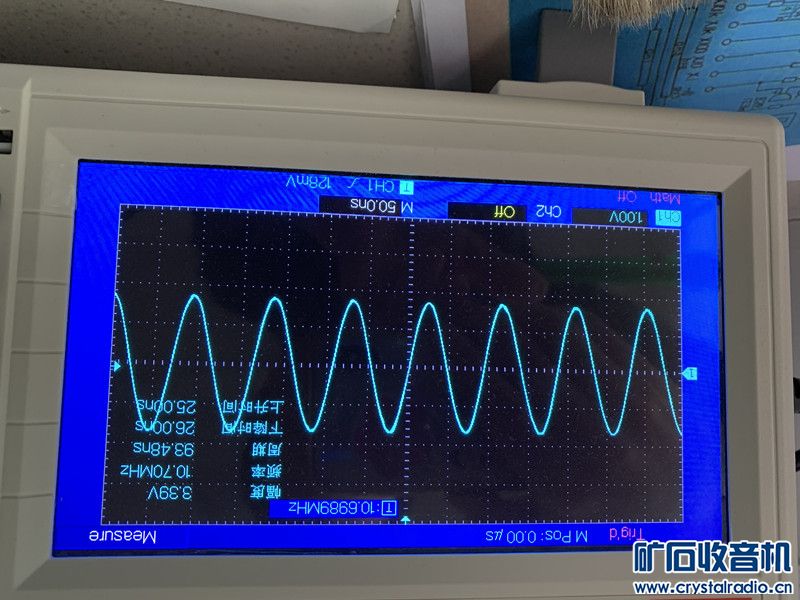

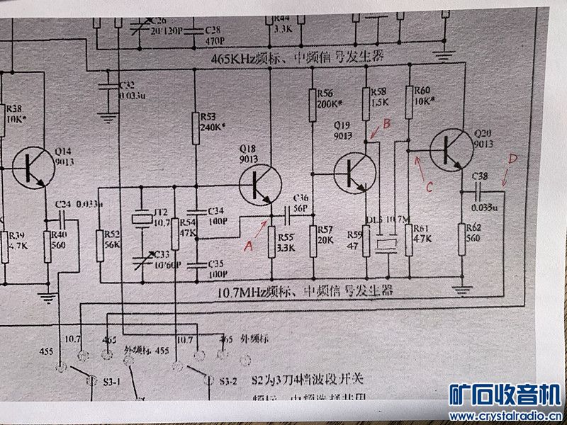

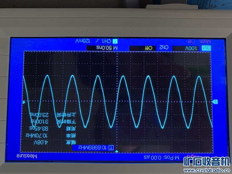

把R53,  R56,  R60都换成电位器,反复调整工作点,图中A,  B,  C,  D  的波形也发上,请大家再帮看看
图中A点
图中A点
B点
B点
C点
C点
D点
D点
从NBC插座接上测试线,接示波器
从NBC插座接上测试线,接示波器
 楼主| 发表于 2022-11-15 16:16:52 | 显示全部楼层
不好意思 ,后面几张图全反过来了
 楼主| 发表于 2022-11-15 16:18:15 | 显示全部楼层
重新调整后比原来要好,还有一点失真

带不起负载可能只是表象,你在10.7MHz滤气两端加个隔离电阻试试
 楼主| 发表于 2022-11-15 18:58:46 | 显示全部楼层
两边各串一330,对吗,好的,一定试试

 楼主| 发表于 2022-11-16 11:21:44 | 显示全部楼层
已试,没有变化。在R62上再并一560也症状依旧,改日再加一级放大试试。
