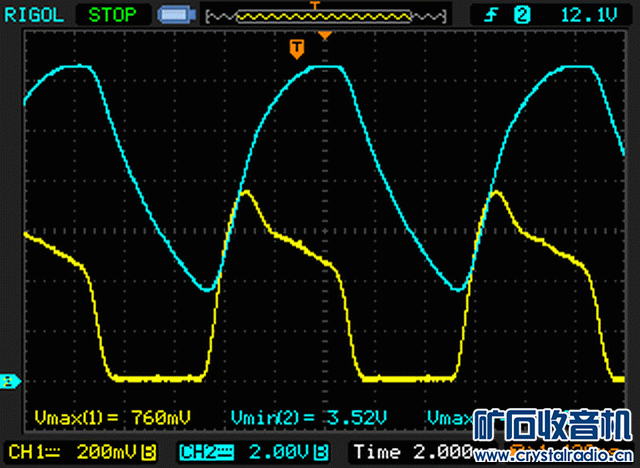

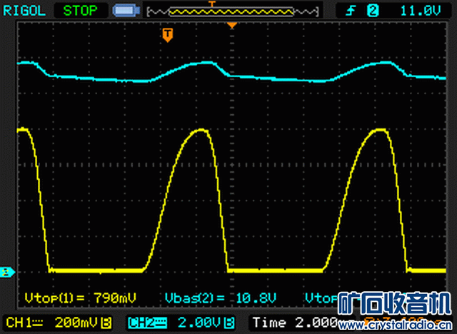

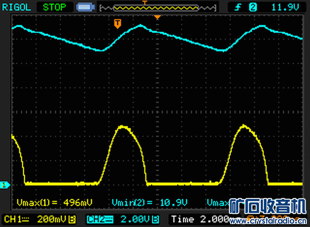

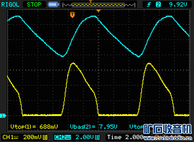

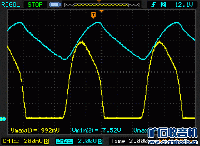

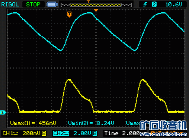

发表于 2022-11-13 00:39:26 | 显示全部楼层 |阅读模式

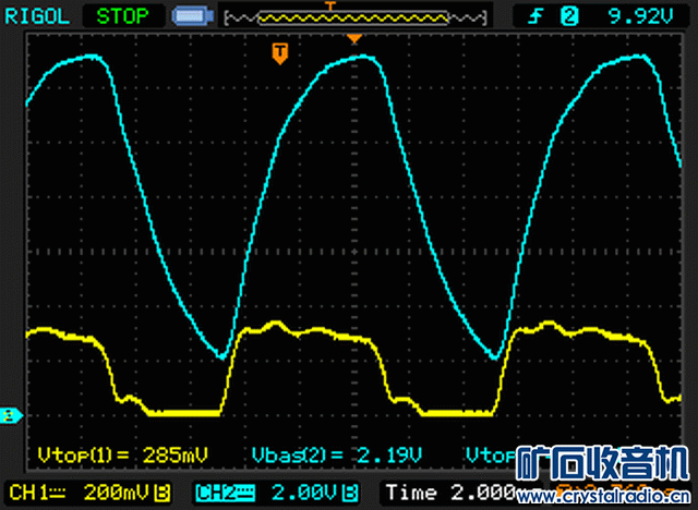

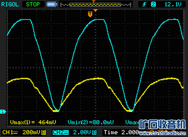

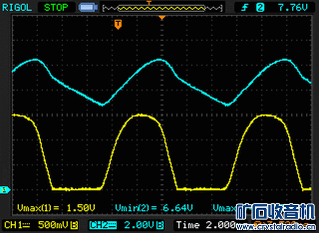

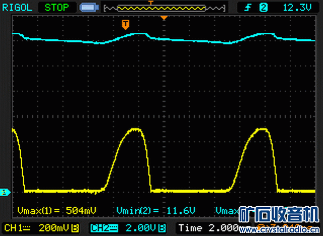

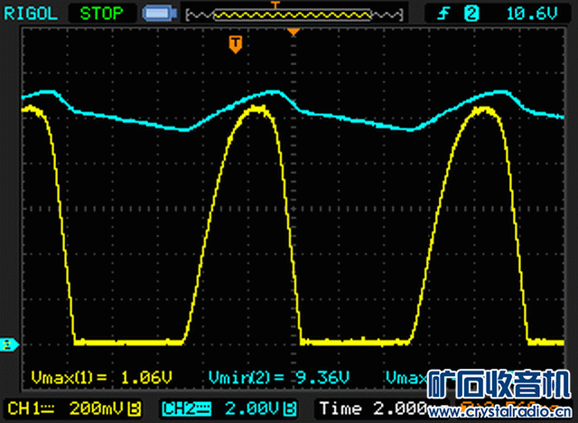

标称输出AC9V 800mA的小变压器,经过全桥,串一个1Ω电阻检流,然后接电解电容、并联负载电阻。
下方的黄线是检流电阻上的电压波形,上方蓝线是负载电阻的电压波形。各图依次为滤波电容用10μF、47uf、100μF、220μF、470μF、1000μF、2200μF、4700μF。
负载100Ω,电流约0.1A

总结,每0.1A负载电流需约500uF滤波电容,电压波动才较小。

发表于 2022-11-13 14:29:46 | 显示全部楼层
LZ需要提供一下测试电路,以及探针的位置。
按说0.1A的负载,500uF的滤波,太不可思议了。通常来说0.1A的量级9V输出,一两百uF就足够了。
电容量再增加,纹波基本不会再减小。
 楼主| 发表于 2022-11-13 14:52:16 | 显示全部楼层
ssffzz1 发表于 2022-11-13 14:29
按说0.1A的负载,500uF的滤波,太不可思议了。通常来说0.1A的量级9V输出,一两百uF就足够了 ...
我以前亦0.1A约需100uF这么个感觉,今来实测一番。
约0.1A负载电流,即第三、四图。
100μF时最低电压能到8V,220μF时最低电压能到10V。
后续接7805稳压芯片的话,有8V就够了。
若后续没有稳压,直接用于小音频功放,100μF时波动约5V,220μF时波动约3.5V,嫌大了。
用1000μF,则波动约1V,较好。若用2200μF,波动没小多少,属不必了。

 楼主| 发表于 2022-11-13 15:15:23 | 显示全部楼层
ssffzz1 发表于 2022-11-13 15:02
波动3.5V ,纹波吗?不可能……纹波在几十mV就很大了 ...
检流电阻用1Ω,略大了点,不过比起负载十几~100Ω,影响不大。用0.1Ω更好,但示波器测的电压嫌小了点。期待能入手电流探头。
全桥整流后,0.1A用100uF,每个半波不说电容撑10毫秒,撑个5毫秒吧。
C×ΔU=I×t
100μF×ΔU=0.1A×5ms
算得ΔU=5V,与第三图相符。
