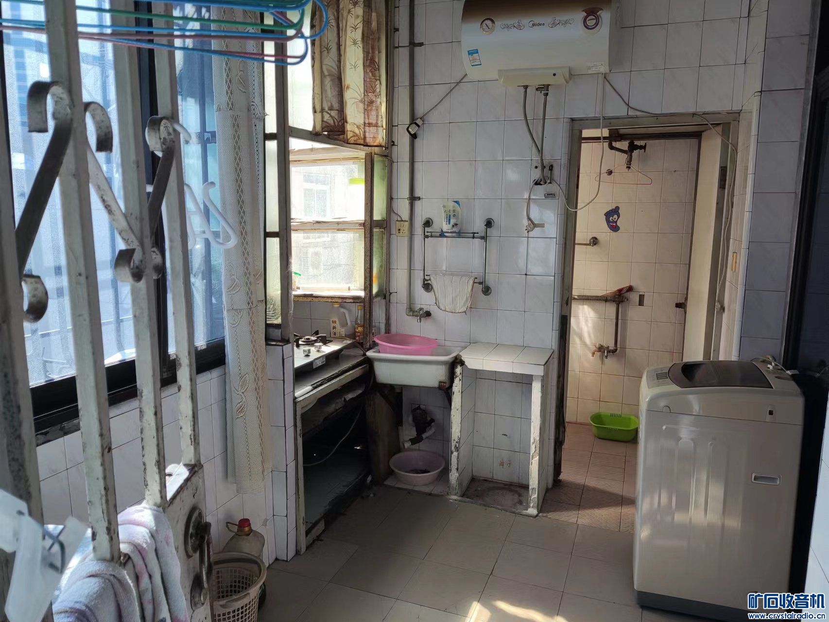

96年的老破小,出租多年被房客彻底搞烂,现在想花最少钱整修一下,求操作方法,谢谢。
首先是阳台兼厨房,进门映入眼帘就非常破烂,看不下去,初步想把水池这部分整一下,水池右边是原来放煤气罐的位置,现在有天然气所以空着。
请问哪个方案简单:
1.整个敲掉,换个几百块钱的一体式水池。但不知好不好敲,个人能否操作。
2.维持原装,设法进行整修使之美观,之前上下左右都贴了瓷砖,现已脱落,不知怎样整改能表面上看得过去,瓷砖脱落的地方抹白水泥行不行?

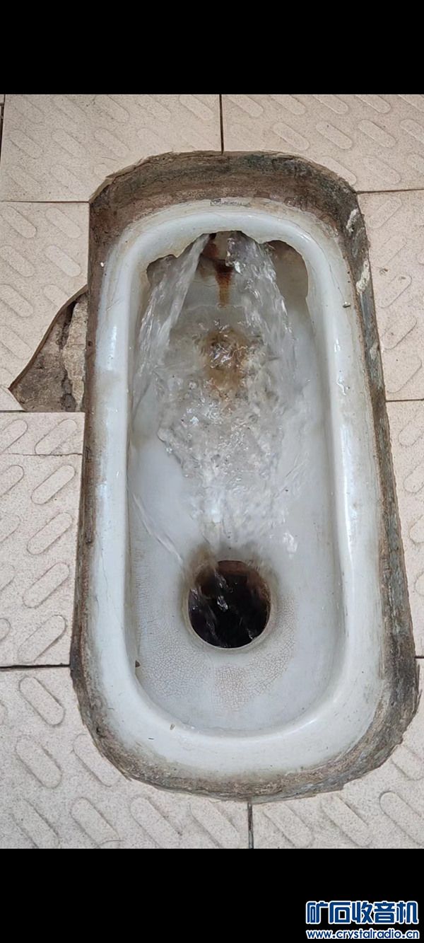

然后是厕所,这坑出水不正常,不知在不换的情况下能否解决?
实在不行换一个怎样操作最简便,这个自己肯定无法实施,得找泥工来弄。

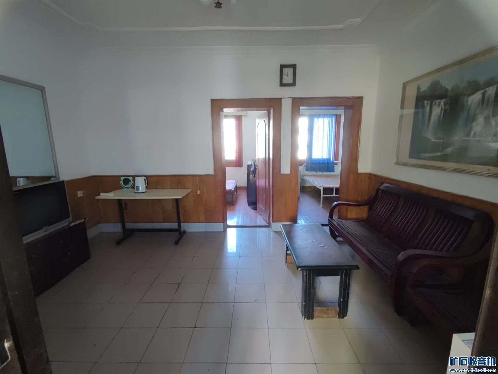

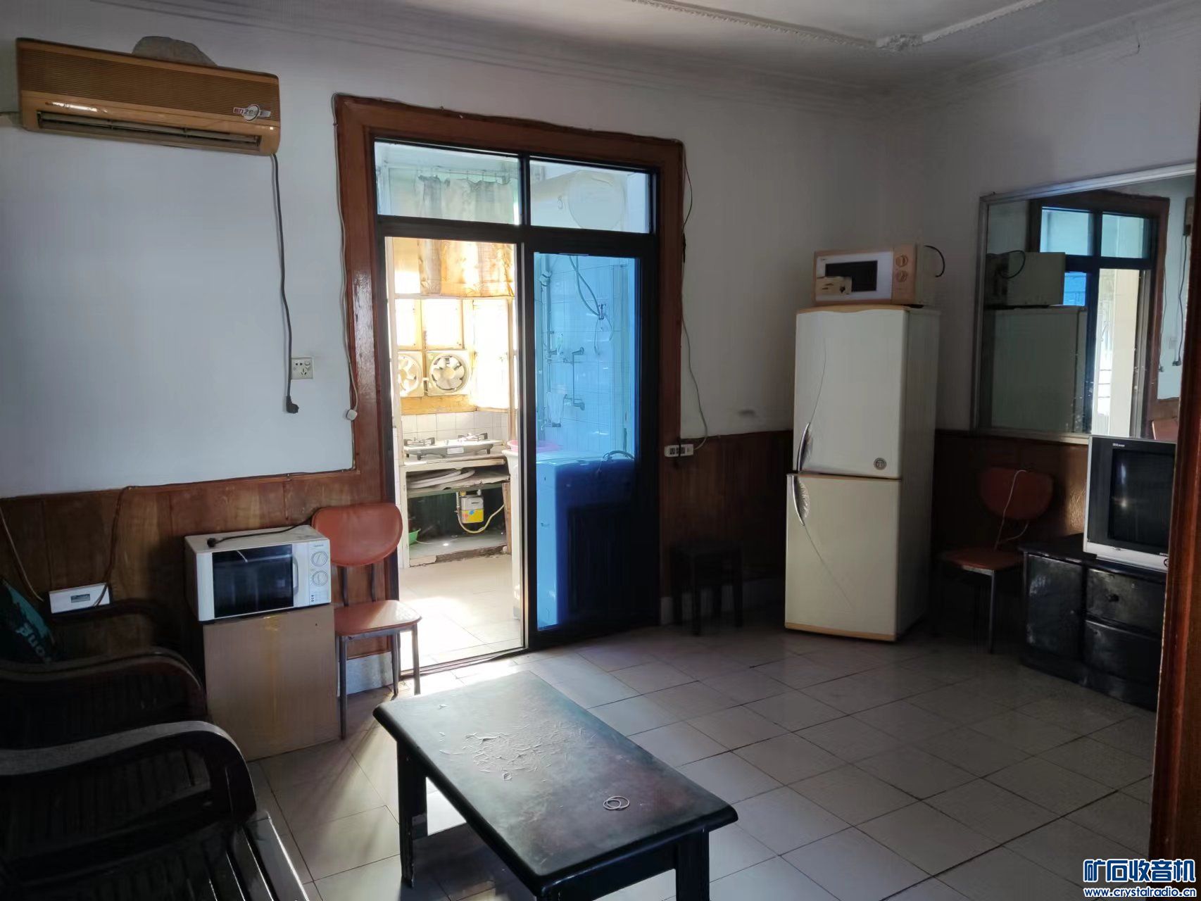

客厅和两个卧室都还看得过去。
大概只要折腾以下步骤,应该自己都能完成:
1.换三个吸顶灯;
2.墙面不整洁的地方刷乳胶漆;
3.拆除没用的电线、网线之类。

这个厨房卫生间还是找泥水工做吧,你这个蹲坑出水的地方已经破了,自己肯定是不行的。

厨房换一个一体式水池,有动手能力,应该问题不大。主要是厕所,最好是费点事,换一个直通的坐便器,这样以后厕所有问题比蹲便器好维修。

这房子面积还是挺大的。我有间旧房子,去年自己搞了好久,瓷砖那边破了,最好买小瓷砖用瓷砖胶贴上,白水泥自己糊不出效果的,很丑。
那个蹲厕没办法,必须要换了。也可以自己换,敲掉,边上挖掉一点点,装新的再灌水泥,最后贴点瓷砖。搞的时候记得先拿报纸什么的塞住孔,免得掉垃圾进去堵了下水道。
