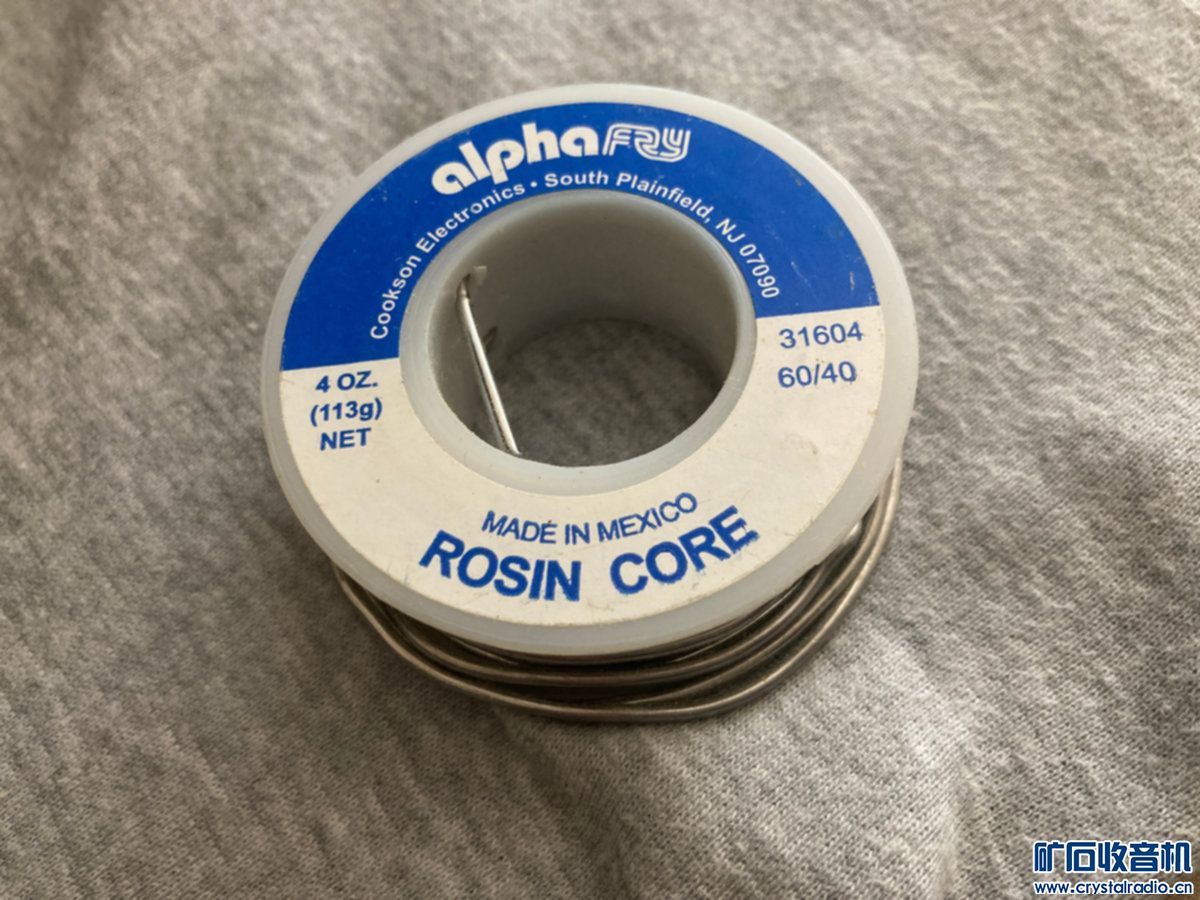

用过很多种焊锡  ‘阿尔法’  好焊光亮。以前有很多,现在只这么一小圈,还是60/40的。

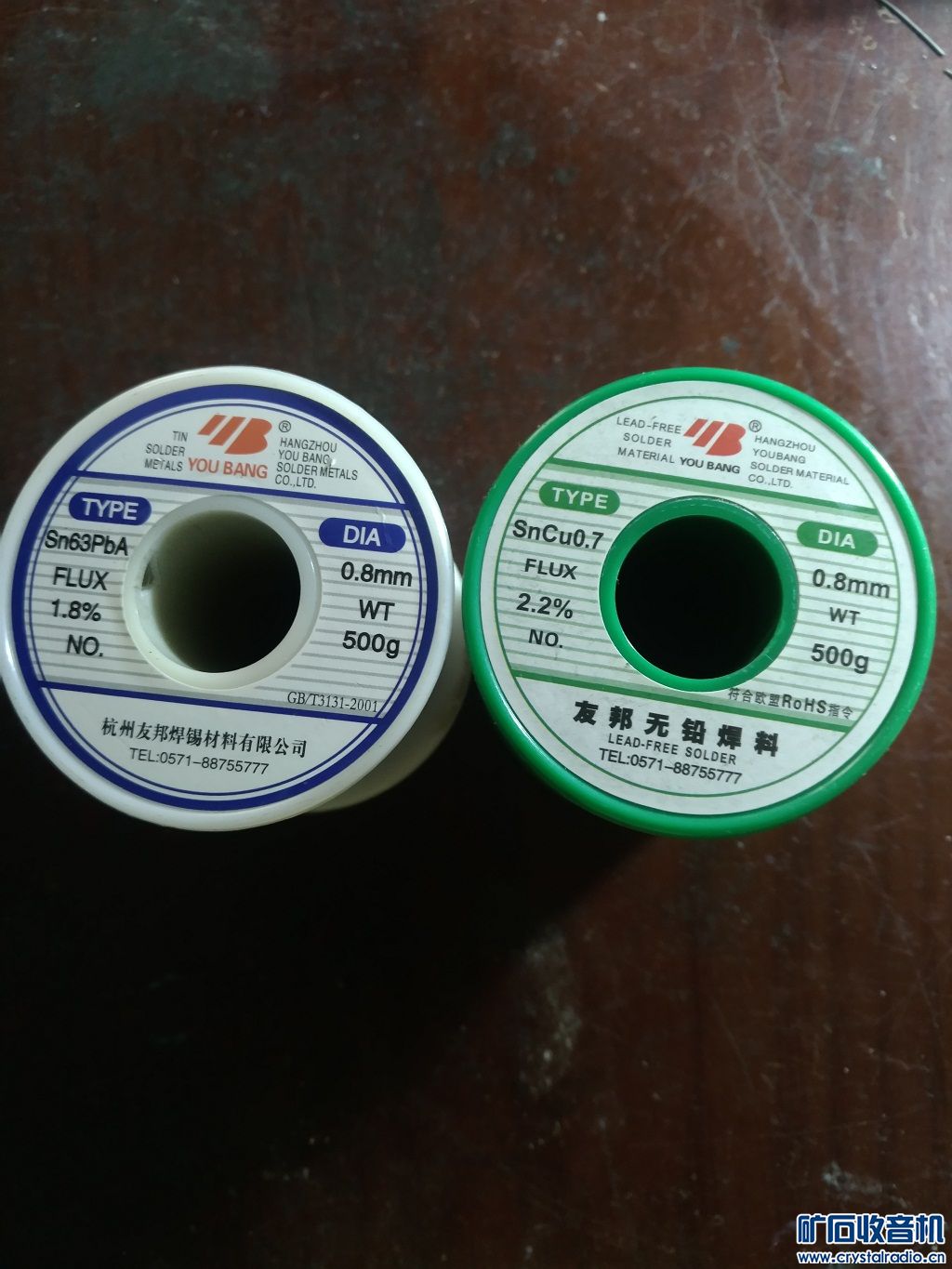

牌子推荐:云南云锡,云南白猴,天津中亚,强力,杭州友邦。云南白猴,天津中亚这两个假货较多。友邦价廉物美,我自己一直在用。买的时候看准63/37或者60/40(工厂用),63A,63B ,63C都不要买。凯纳焊锡也可以。

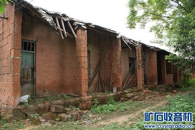

俺第一架收音机就是别人送的牙膏皮熔炼出的焊锡,那会儿在干校,条件较差,好在有一把25瓦外热式电烙铁,靠干校不稳定的水渠水力发电勉强熔锡...也是那个时候,发现电烙铁搭在线路上时收音机灵敏度陡增,才开始有意识地架设天线来接收远地电台。2017年俺回干校旧址看了看,早就人走房空,俺当年在住所屋顶架设的十米一字天线也早无踪影...
