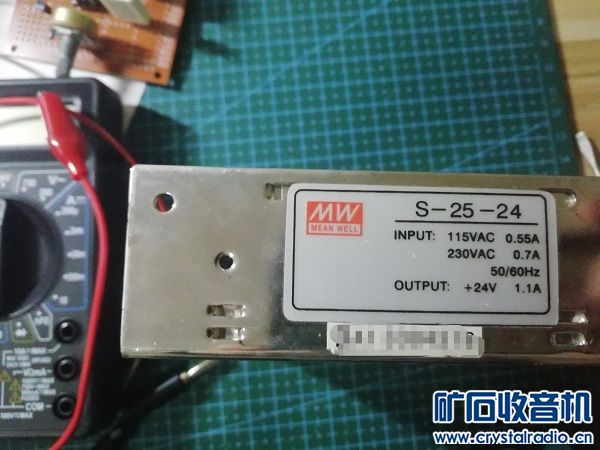

 楼主| 发表于 2022-11-24 18:38:55 | 显示全部楼层
鱼上搞了个24v、1.1A的开关电源,正好有电子负载看看性能怎么样

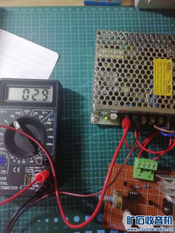

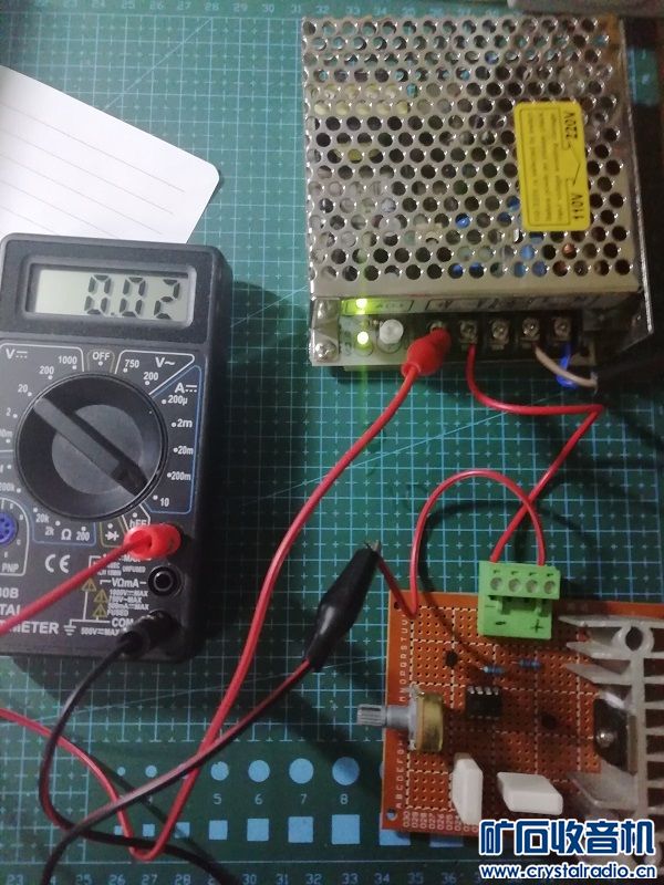

 楼主| 发表于 2022-11-24 18:42:14 | 显示全部楼层
正常的时候输出24V电压,电源指示灯很亮,忘了拍电压的画面了,一个万用表不太方便
 楼主| 发表于 2022-11-24 18:51:00 | 显示全部楼层
当调节电子负载旋钮,电流开始增大,当电流达到1.3A时电源保护,把电流钳位到1.1A,同时电源电压降到2.9V,电源指示灯变暗。看来这个电源还不错,应该不是假货。
