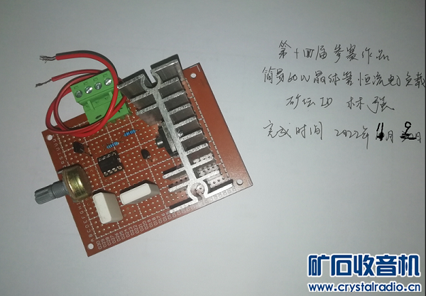

一、概述
此款简易电子负载是基于LM358运放,TL432做为基准的晶体管恒流电子负载,恒流电压范围最大30伏,最小3伏,电流最大2A。可以用于一些小功率直流电源的测试,和一些电池的放电。

说的没错,理论是60W,我没那么大的散热器,有什么装什么

四、制作说明:
简易电子负载没有几个元件,全是分立元件很容易焊接完成,需要注意几点如下。
1,如果条件允许,可以自己去打板安装,我用7*9厘米的洞洞板安装也没啥问题。
2,电路图内R7取1K,R5取8.2K,Q2采用2SD1049,注意三极管的几个引脚不要搞错。
3,取样电阻功率10W,我用了2个0.025欧5W电阻串联使用。
4,如需长时间工作功率管上的散热器尽可能大一点,如有必要可额外加个风扇。

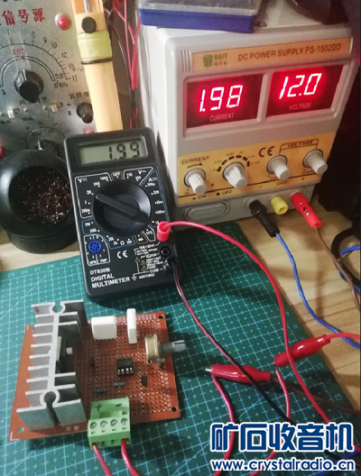

五、简单测试:
下面放了几张测试图,恒流貌似比较稳定的,测试万用表是自己焊接制作的DT830B。
1,12V0.5A
2,12V2A
 楼主| 发表于 2022-11-10 00:00:00 | 显示全部楼层
我的电源最高15V电压,如有30V电源的坛友可以自行测试。
