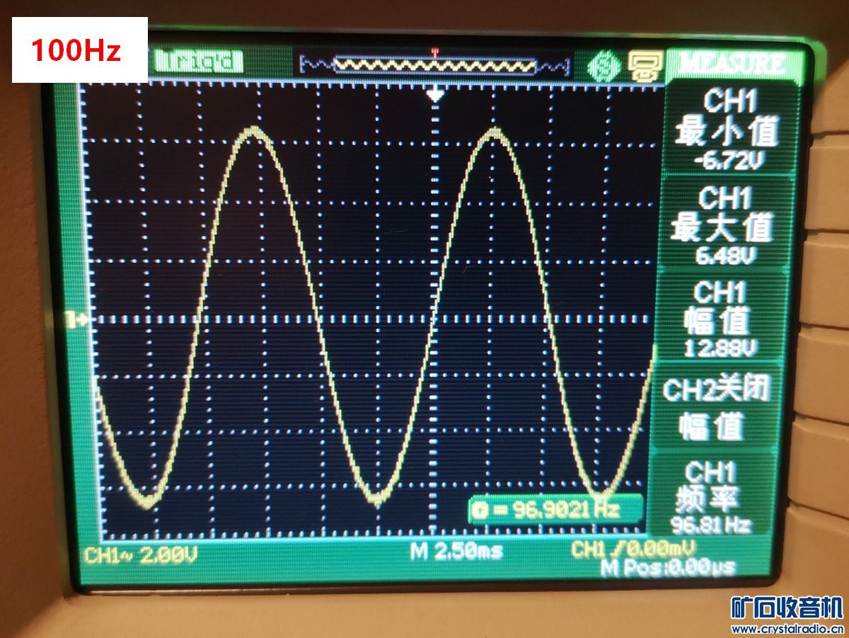

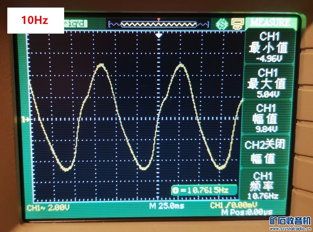

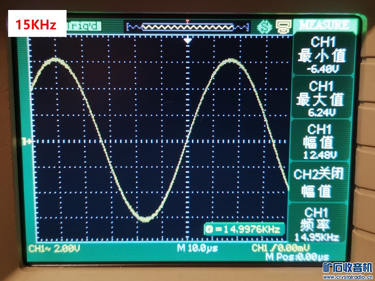

 楼主| 发表于 2022-11-15 22:31:27 | 显示全部楼层
今天晚上用胆机接100W 8欧假负载,手机(信号发生器APP)当作信号源(工作台上东西实在太多,没地方再放信号发生器,直接用手机当作信号源),进行正弦波测试
手机音量输出调至最大,胆机音量调至最大(让我非常意外,输出牛都叫起来了,示波器上居然没有看到削波)
(补充一点,前级管换成RCA JAN 6SJ7金属外壳管,后级管还是老的曙光6P3P)
以下是实测波形图和输出电压值
发表于 2022-11-16 10:08:23 | 显示全部楼层
笑无牙 发表于 2022-11-15 22:31
今天晚上用胆机接100W 8欧假负载,手机(信号发生器APP)当作信号源(工作台上东西实在太多,没地方再放信 ...
楼主这是在严格考核自己的作品啊!从测试结果看,输出曲线在20HZ-15KHZ范围内基本都是平的,两端略微下降,这频响,很不错!放心踏实地听吧。
