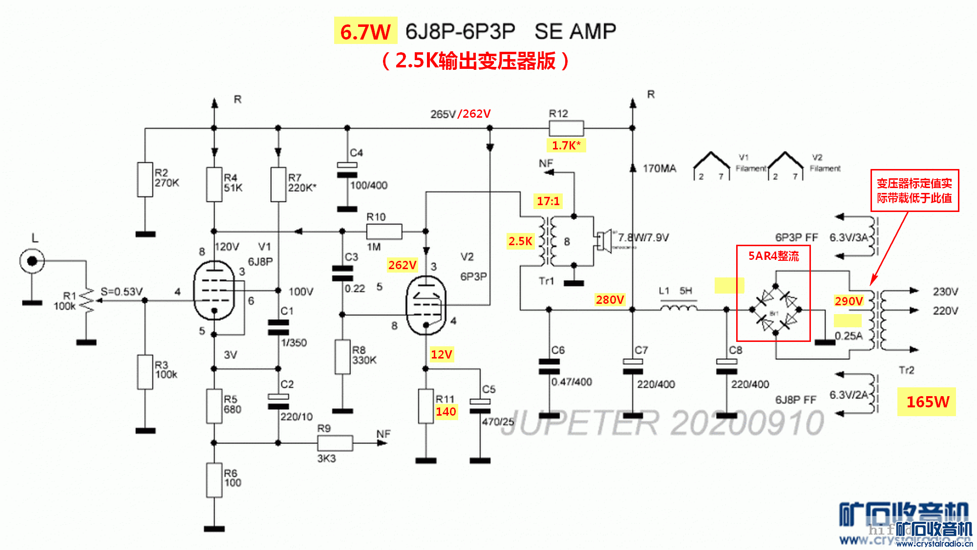

继上次实做院长大大的6P13P推挽成功之后,做机器的热情暴涨,正好手头有4支6J8P和8支6P3P,输出牛也是现成的,各种零件齐备,就缺一个电源牛,于是备料:买一个165W平价电源牛130元,5个高仿精钢磁8脚管座105元,一罐锤纹喷漆25元,成本不大。
图纸就用了Jupeter院长的6J8P-6P3P单端,特别喜欢这种榨取功率管屏耗的思路,还有失真+失真=低失真的巧妙计算(这个超出我的水准了,但院长都已经精确计算好了,照着做就行)。由于采用2.5K输出牛,功率级参数有改动,当然也是按照院长给出的数据弄的。
当然,这次制作还有一大目的,就是完全放弃自己之前习惯用一根硬铜丝布置地线的习惯,尝试按照规范做法,改用软线逐级一点接地。(之后的实践证明效果非常好)
时隔十几年,再次制作6P3P单端,期待能有令人惊喜的结果吧。
弄了几个晚上,目前基本完工,各工作点基本达到图纸标定值,院长的计算非常精准,照图施工,一切顺利!
机器通电开声,三段表现均衡,细节到位,驱动有力。6P3P有这样的表现,已经超出我的预期,非常满意。之后就听了一晚上童丽的黄梅小调,舍不得关机,哈哈。开机不久,6P3P就热浪滚滚,预示着它用接近极限的屏耗表达自己的与众不同,还好我手头有8只6P3P,可以玩很久了。
最后想说,6P3P单端一直被认为是入门级练手胆机,但院长的图纸把胆管的潜力深挖之后,入门级胆机也有不俗表现。也感谢院长大大的热心指导,让我又收获一台值得把玩的胆机。

理论上来讲这套管子搭配可能是我的6P3P标准接法系列电路中性能最好的一个。难得楼主花费精力不惜工本将设计思路完美还原变现。楼主竟然把屏压和帘栅压调整到250V(262-12),这个真不容易,是我见到的仿制贴里面最为精确的,完全与设计值吻合!难得!相信楼主的努力一定会换来收获!
再次核算管子并没超屏耗,相信完全黑灯也应该看不到屏红,所以放心大胆地用吧。俗话说得好,人生难得几回意,一生能用几颗管?物尽其用,曲尽其妙,足矣!

 楼主| 发表于 2022-11-9 14:27:08 | 显示全部楼层
牛哥土炮 发表于 2022-11-9 14:05
直观感觉是不是使用稍高的电压,稍大的牛的阻抗,稍小的屏级电流更好一些?
原版图纸就是3.5K输出牛,不过我手头二对现成牛都是2.5K的,成本考虑没有再去订做新牛,好在院长给出2.5K牛的参数。
另外,机器推力充足,音量才调到8点钟方向,就把我的8寸落地箱推得活灵活现了。

你可能觉得输出牛线包的轴向与输出牛的轴向在一个平面,输出牛可能会收到来自电源牛的干扰。但是,在一个平面上,除了双方的轴向相互垂直可以减小干扰以外,如果安装时几何对称轴在一条直线上时,可以把这种干扰降到最小。据我观察楼主的安装恰好是符合这种特例,所以就非常取巧地消除了上述干扰。

6P3P包括原厂的6L6,都推荐的标准状态是250V、250V、2.5K,只是国人习惯于将电压抬高,配合3.5K的牛,这样一来,反倒是3.5K成了标配,而2.5K反倒成了特立独行。
这也许迎合了国人节俭的心态,觉得高压小电流工作,寿命可能会长,低压大电流寿命就短倒也不一定。原厂推荐的状态,能短到多少。另外低阻状态的偶次谐波成分要多些,便于在两管状态的设计上人工干预,实现降低总体失真的预想。所以,不论高阻高压,还是低阻低压,只要工作点选对,都会各有特点,用家各取所需便了。
