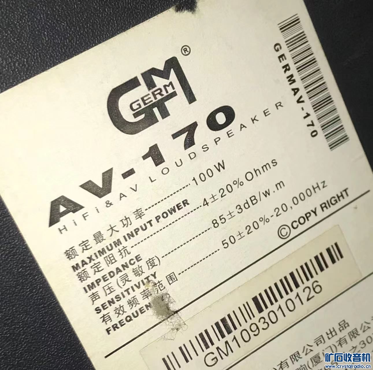

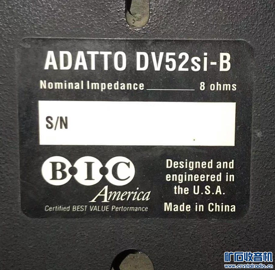

大音箱阻抗4Ω,功率100瓦,小音箱阻抗8Ω,功率150瓦,反而担心起功放的负荷了,关机时后面听到“砰”的一声。图片在后面的给贴,请专家指导建议,谢谢!

大神们,帮再看看这样会有什么情况,有什么建议,谢谢!大音箱是4Ω的,小音箱阻抗比较大8Ω的。
大音箱的贴 4Ω的标
大音箱的贴 4Ω的标
小音箱的贴标,8Ω的
小音箱的贴标,8Ω的
并联接了两个大音箱两个小音箱,功放下面的中置音箱没接,空闲
