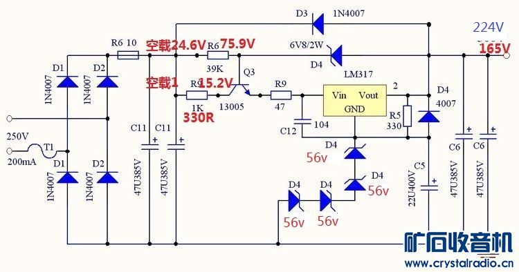

耳放供电电压有问题了
 楼主| 发表于 2022-11-10 12:42:50 来自手机 | 显示全部楼层
牛哥土炮 发表于 2022-11-10 10:06
4只稳压管串联,凑够大约180V就行了,稳压管上的电流大约是4.17MA,注意一下稳压管的功耗就好。
牛哥,180v我觉得电压不够。我用在4p1s上面,想让它输出220---230v的样子,然后4p1s屏压在200v左右
 楼主| 发表于 2022-11-10 12:46:05 来自手机 | 显示全部楼层
我将就现在的稳压管,把那个R9阻值降下来,目的是把带载输出电压做到220v。看这个思路行不行的通
发表于 2022-11-10 13:59:21 | 显示全部楼层

 楼主| 发表于 2022-11-10 20:59:47 | 显示全部楼层
现在把R9从1K换成330R的了,接上电子管,R9电阻上面的电压只有15.2V,原来的1/3;输出电压还是165V左右
 楼主| 发表于 2022-11-10 21:02:44 | 显示全部楼层
R9:330欧电阻的时候,R6空载电压、负载电压,跟R9:1K电阻的时候,同比差别不大。
24.6V/75.9v VS  27.2v/79.7v

发表于 2022-11-10 22:27:15 | 显示全部楼层
    如果用这个稳压电路非要实现带载输出220V的电压,那就换个交流输出220V-240V的电流够用的变压器吧。再说做个耳放,4P1S用在180V的供电电压下的输出功率也足够了,真不知道您在纠结什么。
 楼主| 发表于 2022-11-10 23:23:07 | 显示全部楼层
牛哥土炮 发表于 2022-11-10 22:27
如果用这个稳压电路非要实现带载输出220V的电压,那就换个交流输出220V-240V的电流够用的变压器吧。 ...
我这里管子用的1N5370B,56V的管子。
电源板空载230V,负载165V。
不知道负载后电压为什么掉这么多,是不是电源板输出电流太小了,把电压拉低了
 楼主| 发表于 2022-11-10 23:25:48 | 显示全部楼层
下一步把稳压管换成51V的1N5369B,总电压200V的看看
手上就51V/56V/60V三种稳压管

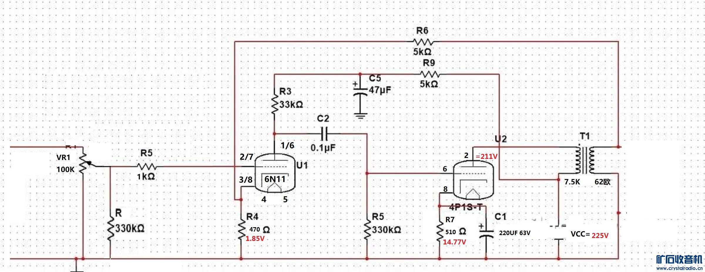

又拍了一个场效应管调整的高压稳压电源,看看这个线路好一点不
场管稳压板回来了,这个版本的输出电压稳定了,221V。

 楼主| 发表于 2022-11-11 21:17:20 | 显示全部楼层
各位老师看一下哪个线性度好一点

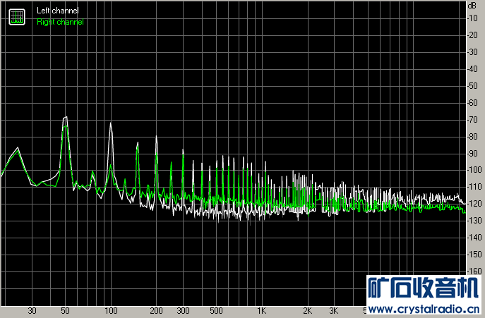

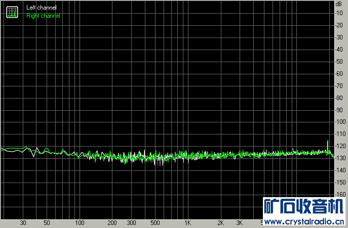

 楼主| 发表于 2022-11-15 21:21:29 | 显示全部楼层
牛哥土炮 发表于 2022-11-15 18:37
您的这两个稳压电路,调整好了都可以用,虽然比较简单,能用就好。
刚才测了一下,电源噪声比较明显,虽然听不到。后面还是要寻找低噪声的高压稳压电源。
第一个是测试声卡的噪声曲线:
第二个是4P1S的噪声曲线:
